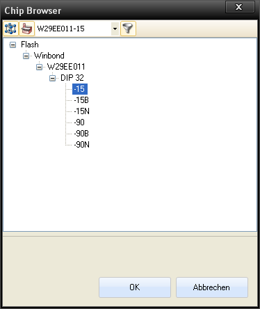

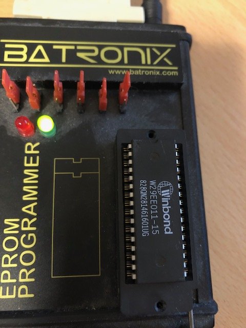

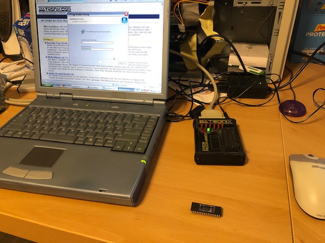

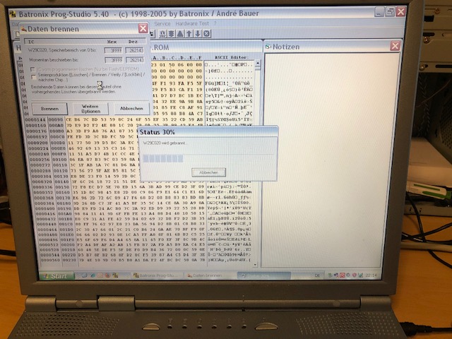

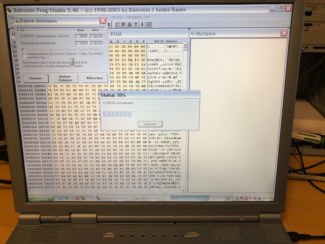

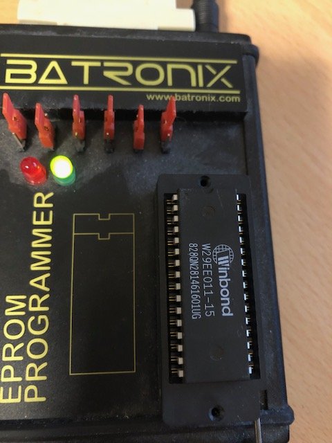

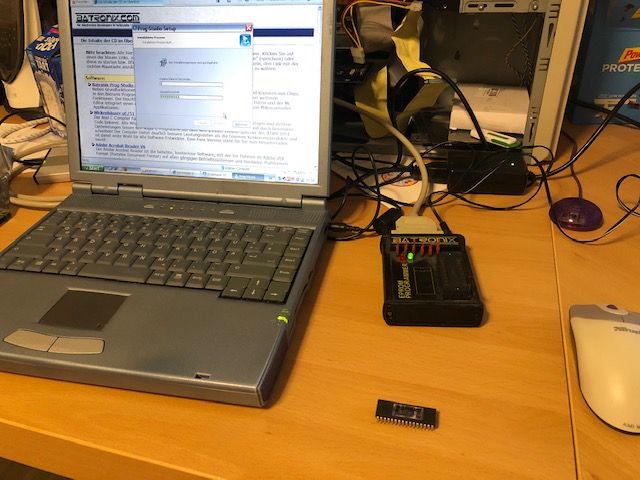

Als letzte Lösung ist mir nun eingefallen den Bios Chip zu flashen, ich hab den IC rausgezogen und meinen EEprom Brenner angeworfen.
Chip: Winbond W29EE011-15
Batronix EEprom Flasher 4.0, Software 6: 29EE11 Chip ausgewählt

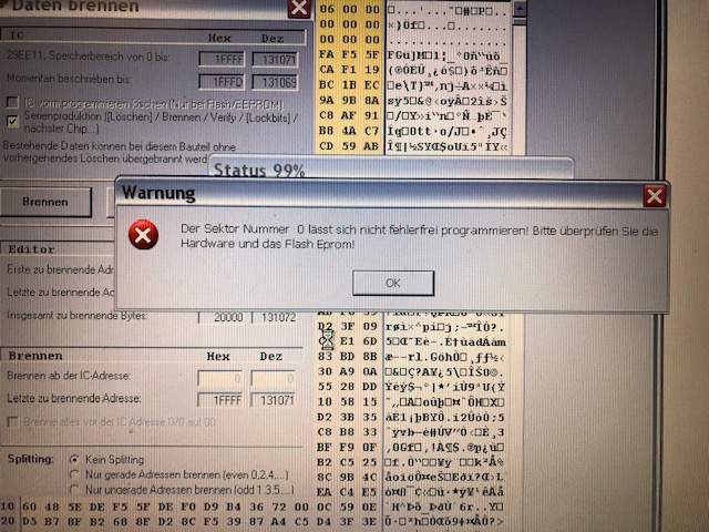

Nur bleibt er immer dabei das ein Fehler bei Sektor 0 ist und brennt das neue File nicht auf den Chip.
Um sicher kein falsches Bios zu erwischen hab ich von der Homepage die V1.0 von Award genommen.
Das ausgelesene File ist gleich groß, somit sollte das ja passen.
Ich gehe davon aus das der Schreibschutz aktiv ist beim IC.
Wie kann ich den aufheben? Hat da einer eine Idee?

danke für den Link, aber wie kann ich das write enable über den EEprom Brenner senden?
Ich hab da doch gar keine Möglichkeit oder?
Den IC nur Löschen geht auch nicht weil das Programm immer meldet das die Daten überschrieben werden.

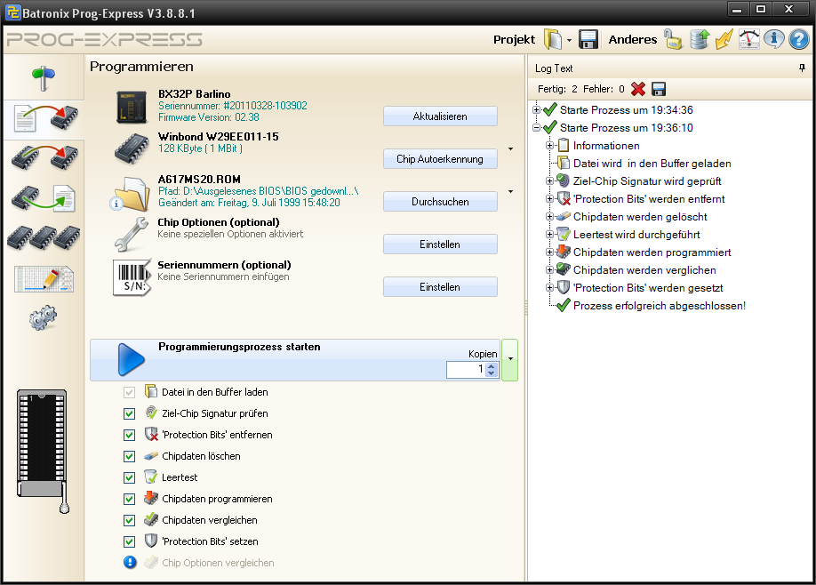

Vielleicht liegt es am "Protection bit" ?
Den da habe ich nie bekommen
Und ich habe auch geknirscht bei dem Batronix - aber der kann einiges und die Updates sind sehr gut. Der läuft auch immer noch mit XP
Hi,
ja es wird bestimmt an dem Bit liegen. Weil ich kann den IC ja auslesen, und das ist immer ident auch wenn ich versucht habe etwas anderes raufzuschreiben.

Hi,
so das Board ist definitv Schrott, habe heute meinen neuen Brenner bekommen, bei diesem konnte man das Bit setzen und geht auch damit nicht.
Also werde ich meinen Batronix lpt Brenner in Rente schicken und das Board entsorgen.
