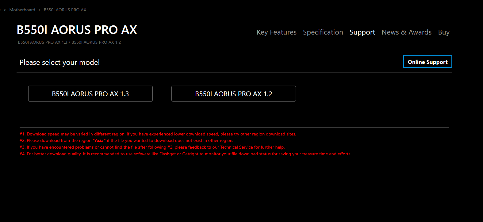

Es gibt von dem Board mehrere Revisionen. Achte, die richtige Revision zu wählen!
Rev 1.0 und 1.1 teilen sich dasselbe BIOS (aktuelles BIOS F20g)
Rev 1.2 und 1.3 teilen sich dasselbe BIOS (aktuelles BIOS FFf)
Reaktionen: chrismoto
Welche Version vom Bord hast Du denn?
