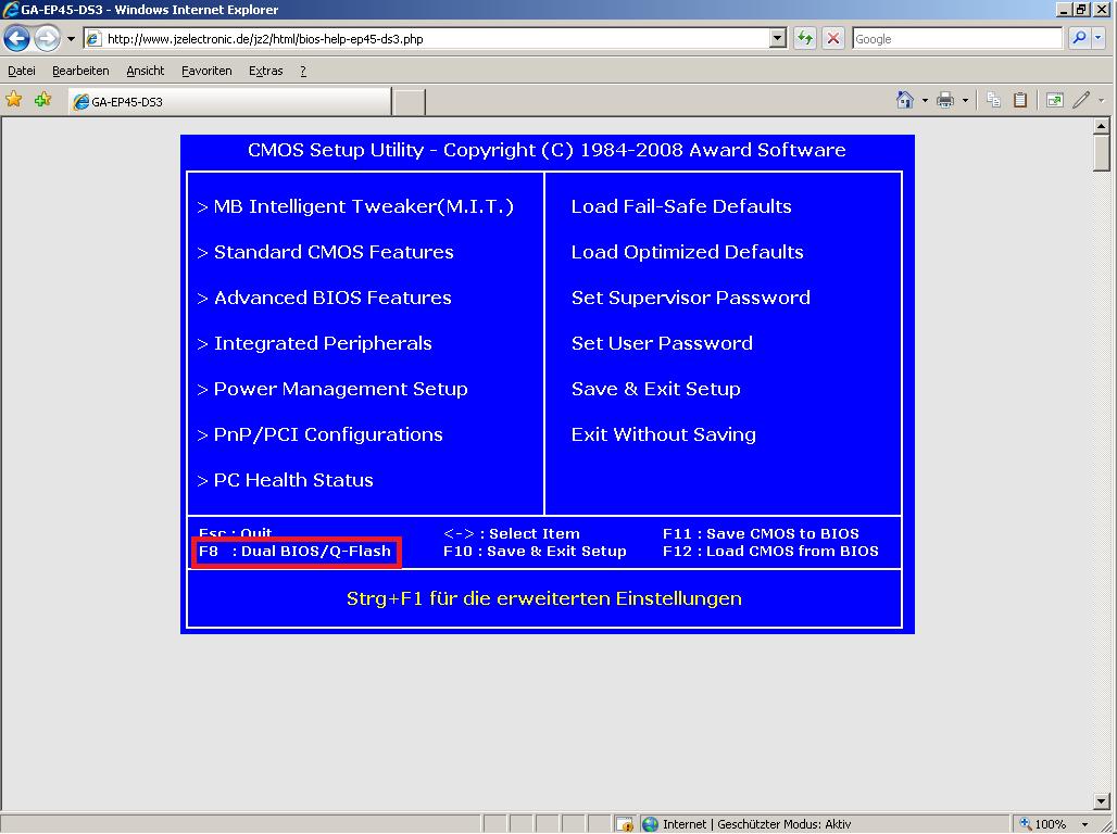

@MichaW,
Ich hab's bei meinem Gigabyte auch nicht hinbekommen.
Da war aber kein entsprechender Eintrag im Bios zur Wahl.
Wenn du ins Handbuch geschaut hast siehst du die Erklärung dafür was im Bild markiert ist, die flash Option vom Mobo.
Gruss Harry :)
