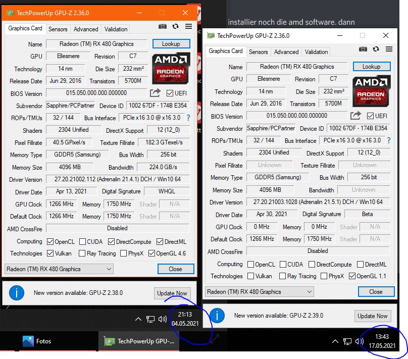

Sie funktionierte problemlos und durchlief jeden Benchmark ohne Probleme in meinem Testsystem.
Dann verkaufte ich sie auf Ebay. Kaum hatte der Käufer die Karte bei sich, wollte er sie zurück geben. Er gab an: Wenn sie nach 40min Dauereinsatz heißt wird, hätte sie angeblich Bildfehler und Fragmente.

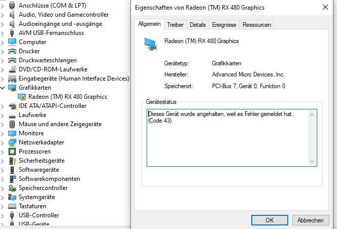

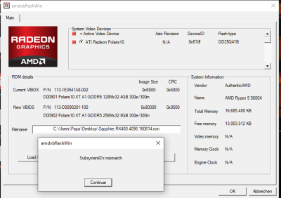

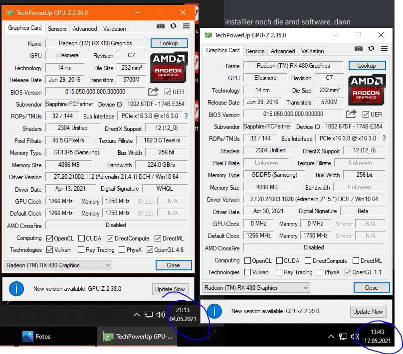

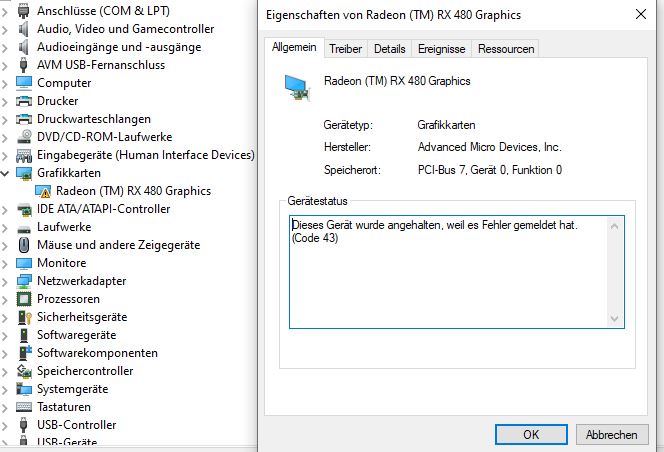

Als ich die Karte wieder hatte wollte ich sie erneut selbst testen. Jetzt bekomm ich sie nicht mal mehr installiert. Ich sag nur Code43. Siehe Bilder.
Das ist doch ein Bios-Problem oder nicht? Vielleicht hat der Käufer da versucht dran rum zu fuschen und ist gescheitert.
(Den Fall versuch ich natürlich auch über Ebay zu klären. aber das wird dauern fürchte ich)

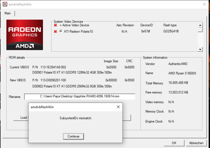

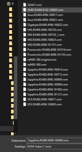

ich habe bei https://www.techpowerup.com alle 17 Bios für eine RX480 (egal welcher Hersteller und egal wie viel RAM) ausprobiert.
Nichts davon hat geholfen. Immer nur "MISMATCH"

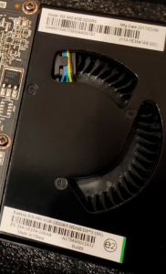

(Das es Karten mit 8GB aber 4GB-Bios gab habe ich inzwischen auch schon durch Zufall gelesen und gelernt. Ich habe nachgesehen. Es sind in meinem Fall echte 4GB)

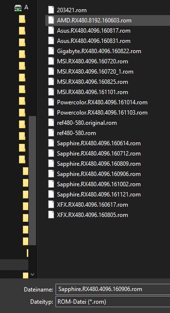

ich habe alle auffindbaren Bios durchprobiert. 21 an der Zahl. Alles MISMATCH

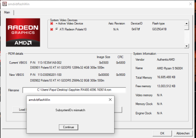

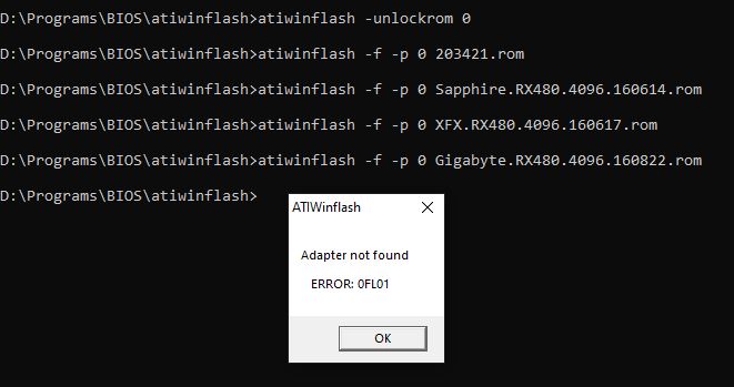

Benutze das Kommandozeilenprogramm, das mit der GUI macht Probleme. Du kannst das flashen des BIOS erzwingen, es gibt einen Parameter dafür (-f). Musste ich mit meiner Powercolor auch machen, obwohl ich ein Powercolor BIOS hatte. Du brauchst auf jeden Fall ein 4GB Bios.
If you get an error like ID mismatch or Could not erase ROM, then you'll have to do some extra work in a Windows command prompt (or DOS): Run atiwinflash -unlockrom 0 followed by atiwinflash -f -p 0 bios.bin where bios.bin is the path and filename of the HD 6970 BIOS you downloaded.
Sollte mit der RX480 genauso funktionieren.
bei den 5700er Karten muss genauso vorgegangen werden, könntest die ja sgar zu ner Rx 580 flashen.
https://www.overclock.net/threads/t...-to-flash-the-bios-of-your-ati-cards.1353325/

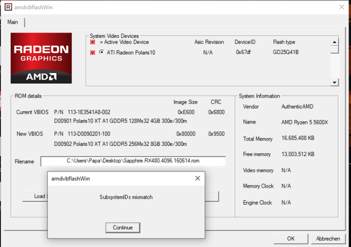

danke für diese präzise Antwort. Mit der Anleitung habe ich mich sofort dran gemacht und es getestet.
das unlocken hat scheinbar funktioniert. Zumindest wurde es als unlocked bestätigt.

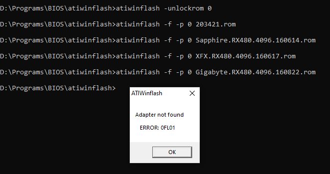

Aber das flashen funktioniert noch immer nicht. Ich habe 4 Versionen getestet.
Wo ist da jetzt noch der verdammte Wurm drin!?

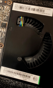

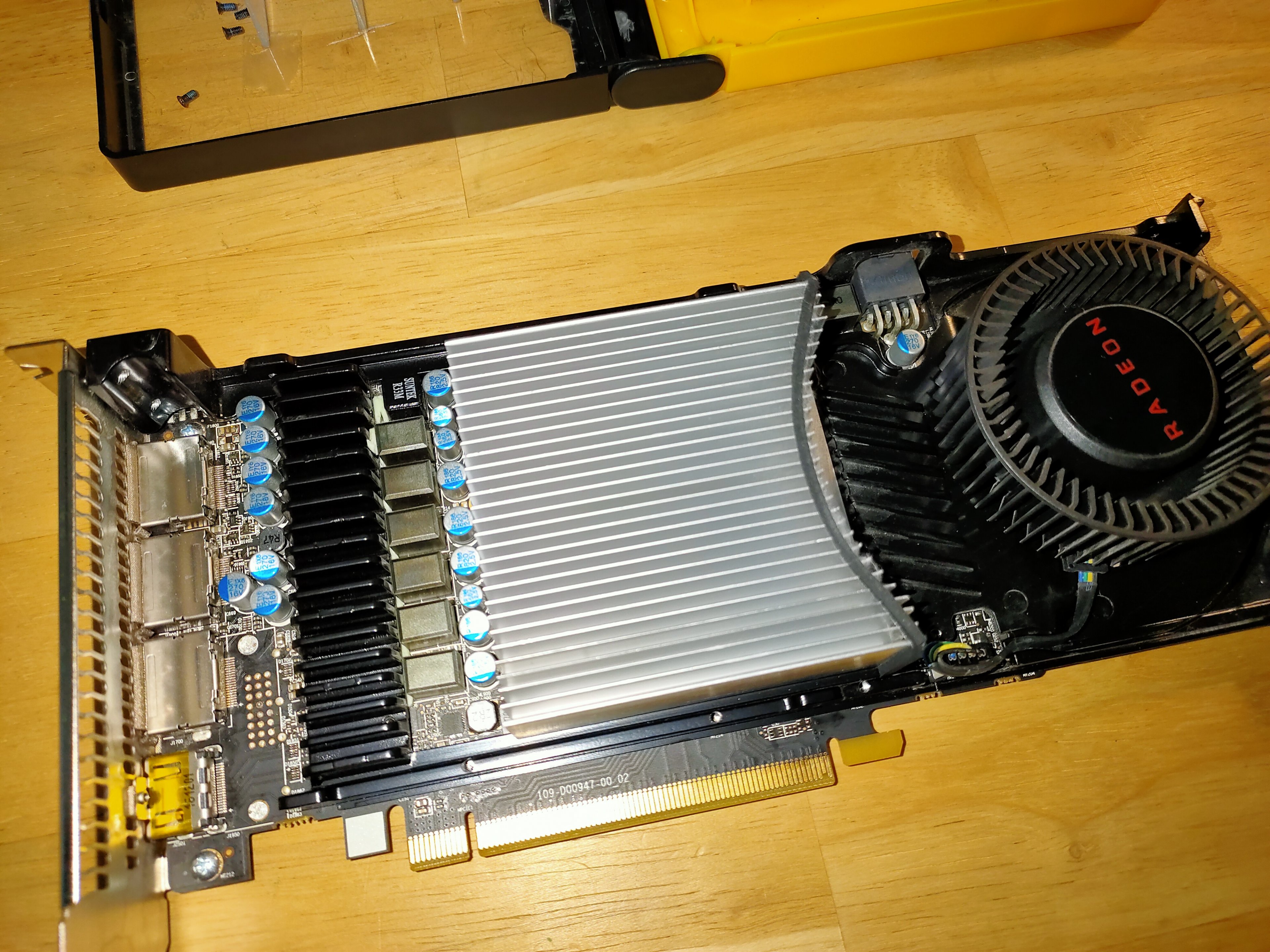

Den Fehler kenne ich wenn man die Karten für Mining geflashed hat, mit speziellen BIOS. Damit die liefen musste man einen Fix installieren bei den RX Karten. Hast du nen BIOS Switch drauf? Vielleicht hat er nur eins geflashed.
ich bastel mir zwar seit 20 Jahren PCs zusammen, aber das ist leider nicht mein Level.
Wie kann ich erkennen ob ich ein "BIOS Switch" drauf habe?

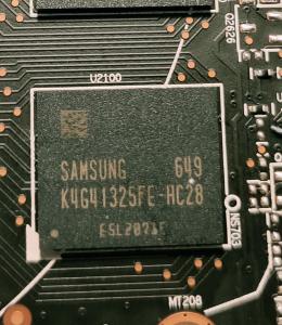

Code43 klingt nach hardwareschaden. Glaub einfach der Käufer hat die Karte verheizt . VRAM geschrottet wäre meine Vermutung. Da auch keine backplate auf den rams neigen rx400/500 gerade mit furemark dazu dasss dann das Ende kommt …

ok. habs selbst rausgefunden.
nein. es ist kein Switch dran.

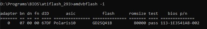

@Magdeburgerkind führe mal das Commando in der CMD wie folgt aus:
amdvbflash -i
und schau nach ob Deine zu flashende Grafikkarte überhaupt der Adapter 0 ist in Deinem PC!
Sollte Sie Adapter 1 oder 2 sein, musst Du dein Flash Commando entsprechend anpassen:
amdvbflash -f -p "[GPU NR HIER]" "[NAME-DES-VBIOS.ROM]" -> Ist Deine GPU die Nummer 1 dann muss der Befehl wie folgt sein:
amdvbflash -f -p "1" "BlAbLuB.ROM"
inkl. der Anführungszeichen!
Nach zu lesen hier: KLICK!

Powl_0 schrieb:
Das kann auch nicht klappen, auf dem Bild versuchst du ein 8GB Bios auf deine 4GB Karte zu flashen.
berechtiger Einwand. ABER :-)
es mit den 8GB-Versionen zu probieren war eine reine Verzweiflungstat. Primär versuch ich es natürlich nur mit den 4GB-Bios
