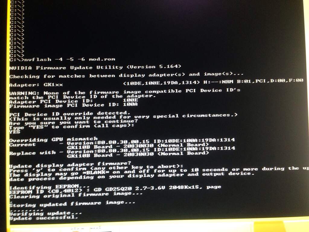

Welcher Fehler kam denn, bevor du das Bios der Grafikkarte mit einem wohl modifizierten Bios fehlerhaft geflashed hattest? Und ja, Du HAST geflashed. Ist ja deutlich im Screenshot oben mit "nvflash xxx mod.rom" zu sehen. Welches Bios aus welcher Quelle war das?

Welcher Fehler denn? Auf diese Frage gabs noch keine Antwort, du hast lediglich das Zitat geschrieben "nach dem neuesten Update", ja welches denn? Und was wurde denn geflashed? Der Screenshot zeigt doch deutlich, dass Du Nvflash zum override gezwungen hast. Dabei wurde wohl das Original zerstört. Letztendlich ist es egal was dazu führte (du willst es anscheinend nicht preisgeben, ist ja auch ok) => das Endprodukt sind 500€ Edelmetall ohne Funktion.

Weiters steht da oben beim Adapter Device PCI ID: 100E, und unten beim Firmware PCI Defice ID steht 100A.

NVflash hat laut Screenshot darauf hingewiesen, dass das verwendete Mod Rom nicht zur installierten Grafikkarte passt, Warnhinweis wurde aber übergangen (override Funktion). Grafikkarte unbrauchbar, Mission erfüllt ;)
