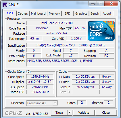

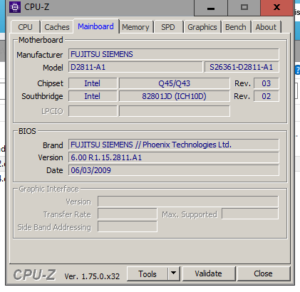

Du kannst doch so Windows starten oder nicht? Wenn ja nimm mal Speccy oder CPU-Z die liefern die auch Name zum Mainboard.
Dallas-Modul? Muss ja schon >20 Jahre her sein (auf 386er oder 486er wurden die Dinger zuhauf verbaut)... :evillol:
ich wollte das CPU-Z Bild zeigen, aber ich kriege das nicht hin, probiere weiter
nein, Dallas Baustein gibt es nicht mehr.
Intel Core 2 Duo E 7400
Die Münze statt der Batterie nehmen!
Einfach CPU-Z ausführen reiter Mainboard klicken screenshot mit der Taste Druck erstellen, Paint öffnen einfügen klicken danach speicher unter wählen z.b auf Desktop abspeichern danach hier im Forum hochladen unter Grafik einfügen.
Gpu-z Danke!
jetzt stimmt es

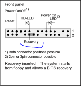

fand ich dieses Vorgehen,
kippen Sie den System-BIOS-Recorvery- DIP-Schalter (in der Board-Beschreibung auch als "System-BIOS wiederherstellen" bezeichnet; Platinenaufdruck "RCV") auf ON, legen Sie eine Diskette mit dem neu zu schreibenden BIOS in das Diskettenlaufwerk, und booten neu. Während des BIOS-Recovery gibt es keine Bildschirmanzeige, das Ende des Flash-Vorgangs wird durch Piepsen angezeigt. Dann kann die Diskette wieder entfernt, der DIP-Schalter zurückgelegt und der PC neu gebootet werden - das Passwort ist dann gelöscht und die BIOS-Default-Einstellungen können geladen werden.
Handbuch:
Optional-BIOS-Update unter DOS mit startfähiger BIOS-Update-Diskette – Kurzbeschreibung ► Laden Sie die Update-Datei von unserer Internet-Seite auf Ihren PC. ► Legen Sie eine leere Diskette (1,44 MByte) ein. ► Führen Sie die Update-Datei aus (z. B. 2461103.EXE).  Es wird eine startfähige Update-Diskette erstellt. Lassen Sie diese Diskette im Laufwerk. ► Starten Sie den PC neu. ► Folgen Sie den Bildschirmanweisungen.
unter "http://ts.fujitsu.com/mainboards" finden Sie die BIOS-Updates- aber hier ist Model D2811-A1 nicht aufgeführt. kann ich irgend eine Update Datei nehmen oder habe ich wo falsch gesucht/nix gefunden?
hier bei Recovery ist ein Jumper zwischen 2 rosa markierten Pins gesteckt, was soll ich mit dem Jumper machen?
Bitte, kann mir nochmal wer weiterhelfen
Grüße und Danke Berenice
Gerade gesehen das du Probleme hast das BIOS zu finden:
Geh auf
http://support.ts.fujitsu.com/
dann wähle "Select a new Product" bzw "Neues Produkt auswählen"
wähle im Pop-Up "Browse for Product" bzw "Produktassistent Suche"
Wähle "Mainboards" dann "D28xx" und danach in deinem Fall "D2811-A1" (ist gleich das Zweite)
Unterhalb von "Downloads" auf "More Details" bzw "Weitere Informationen"
Dann den Reiter "BIOS" (ist der Zweite, neben Driver bzw Treiber)
