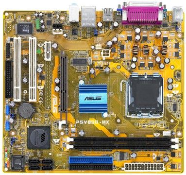

ich hab einen alten pc bekommen, das main board ist ein asus p5v800-mx, ich wollt ihn starten doch er ladet nicht von der fest platte allso hab ich eine win cd reinb gemacht und versucht von cd zu starte!
dann bin ich ins bois und hab versucht das er glich von cd start ein zu stellen doch dann ist er ab gestürtzt ( das bild blieb stehen und ich konnte nicht mehr vor und zurück ) , dann muste ich halt den an/ aus knopf gedrückt halt so das er aus geht. dann hab ich baterie raus genommen und ein bios reset gemacht über die jumper . dann hab ich die alte baterie aus getauscht und durch eine neue erstetz ( hätte ja baterie sein können ) . dann bei erneuten starten komm ja das ich meine ein stellungen machen soll im bios , hab ich fersucht doch so balt ich die uhr zeit ein stelle stürtzt er wieder ab! hab das jetzt bestimmt 4 mal gemacht und immer stürtzt er im bios ab.

fals das notwendig ist : das bios ist Armerican Megatrens v02.58

das kann an vielen Sachen liegen, Netzteil, Ram, Mainboard Grafikkarte usw. Am Besten alles erst mal abziehen, wass fürs Starten net braucht, also alle Laufwerke z.b. und wenn du 2 Speichermodule drin hast, ein ausbauben und testen, dann einfach wieder ins Bios und einfach stehen lassen und gucken, ob das Problem wieder kommt, wenn ja, das Speichermodul ausbauen und das andere reinmachen , und wieder so testen
Ps. Das Mainboard angucken, ob die Kondensatoren dick oder geplatzt sind , wenn ja, da hast du dein Problem ^^

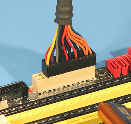

ich hab das jetzt versucht mit dem netzteil nur da hab ich das nächste problem das mainboard hat ein anschluss mit mit 24 pins und ich hab nur netzteile mit 20 pins ( der pc ist son flacher pc nicht so einer der steht, klingt zwar doof erklärt hoffe du verstehst es troßdem :) )

da kannst du auch ne Netzteil mit 20Pins reinmachen, da dürfte es auch kein Problem machen, dass die F1 und Cmos Checksum error kommt, das liegt weil du nach Bios-Batterie-Austausch die Bios-Einstellung noch net abgespeichert hast, denn wenn man die Batterie rausgenommen hat, wird die Bios-Einstellungen auf Standard zurück gesetzt, also z.b. Datum und Uhrzeit, also muss das ganze alles nochmal eingerichtet und abgespeichert werden

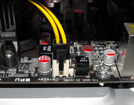

p.s. bei dem Netzteil gibts doch immer 2 Stecker zum Mainboard, also der mit 20 Pins und der mit 4 Pins, vllt der mit 4pins bei deinem Testnetzteil vergessen?

ne ne, das Mainboard braucht net unbedingt den Stecker mit 24 Pins, also meistens nicht
das netzteil hab ich grad von dem rechner, wo ich den ram getestet hab ^^ und es ist der 20 pin stecker, aber da sind noch 4 pins frei auf dem mainboard. weil das kleine netzteil von dem rechner hat 24pins und keine 20, und noch son kleines netzteil hab ich nicht ^^ und den 4pin stecker der ist auch am mainboard dran den hab ich nicht vergessen. also sprich ist da ein stecker mit 20 pins vom netzteil das hab ich in den steckplatz gesteckt wo er halt6 ran kommt ^^ und den 4 pin stecker vom netzteil hab ich auch ran gesteckt aber bei dem 20 pin steckplatz vom mainboard sind noch 4 pins frei weil der von dem orginalen netzteil stecker 24pins hat. ich hoffe du verstehst was ich mein :/ ist ein bissel kompliziert erklärt
also sprich stecker ist 20 pin und buchse ist 24 pin so nun hab ich es kürzer gemacht =)

na klar, ich arbeite doch auch in diesem Gebiet :D Wie gesagt, normalerweise müsste auch mit 20 Pins Stecker funktionieren, also es muss net unbedingt 24 Pins sein, das ist genau so wie bei vielen neuen Mainboards so, die haben sogar 2 x 4Pins Steckern, aber es reicht auch nur 1 x 4Pins Stecker, die zusätzlichen sind meistens für CPUs gedacht, die viel mehr Strom brauchen bzw. wenn man übertakten möchten, damit das stabiler läuft.
Ich vermute mal, dein Testnetzteil ist einfach zu schwach . Dann machst erst mal das alte Netzteil wieder rein und tauschst du nur den Speicher zum testen aus
You can plug a 20 pin ATX power cable into a motherboard with a 24 pin ATX connector. The image above shows the 20 pin power cable plugged into a 24 pin motherboard. A 20 pin power cable only fits into one end of a 24 pin motherboard connector so you can't insert it incorrectly. The 24 pin motherboard connector is actually just the 20 pin connector with 4 extra pins added on the end. The original 20 pins were unchanged. The extra 4 pins are not separate rails. They're just extra lines to provide more current to the same rails
