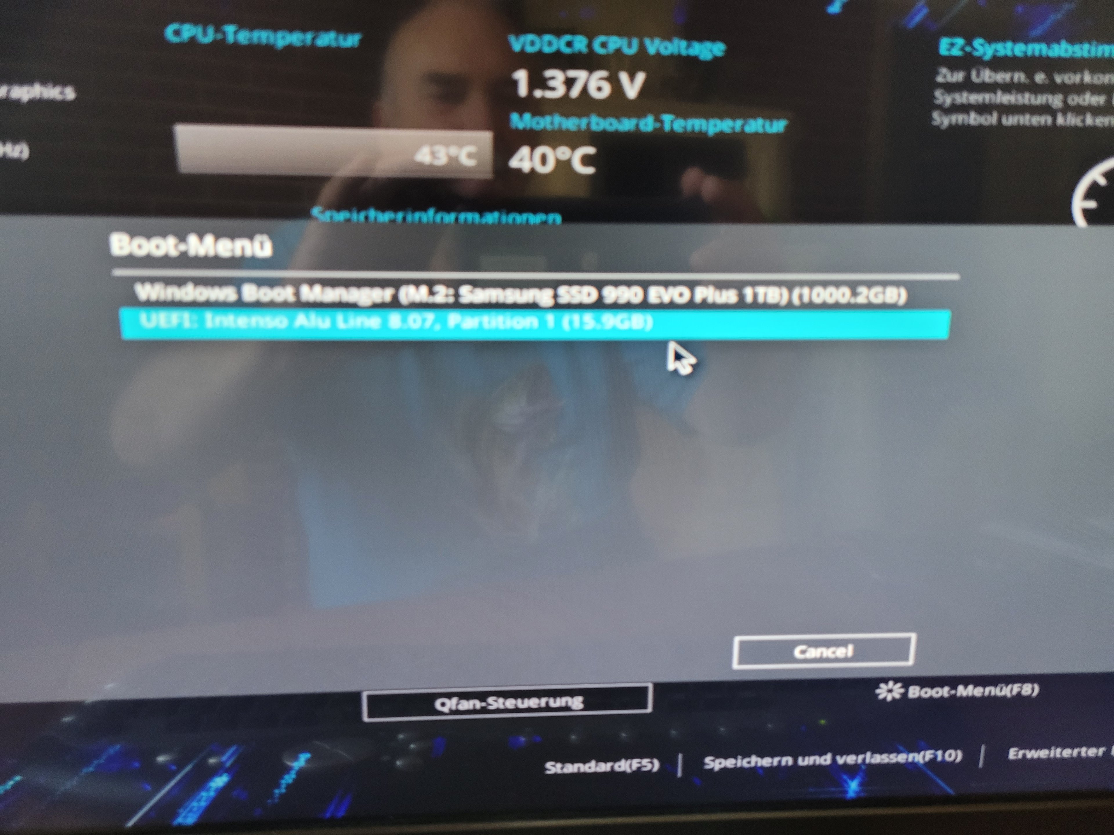

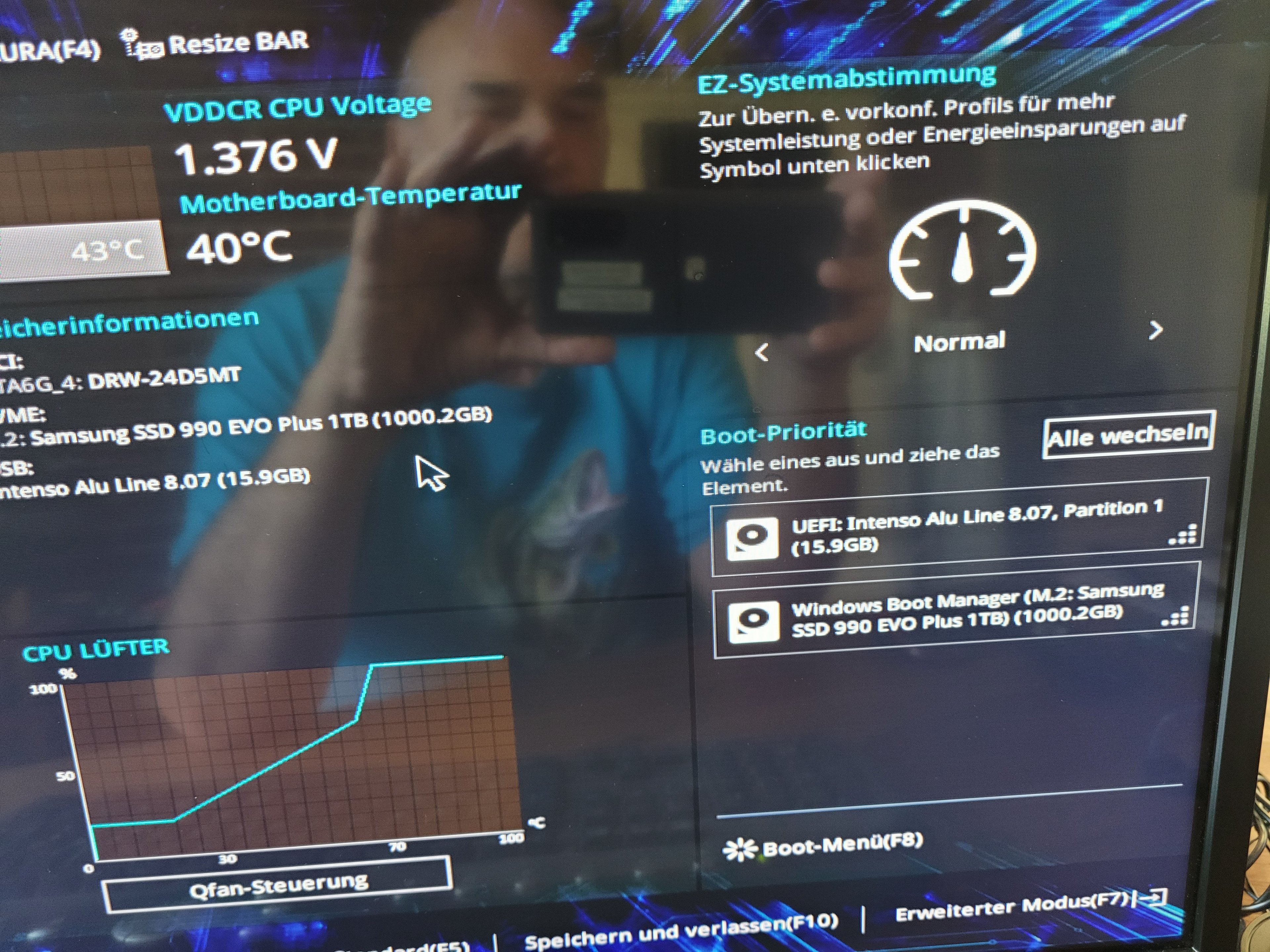

@redjack1000 Hab so die Boot Reihenfolge geändert aber er bootet trotzdem von ssd

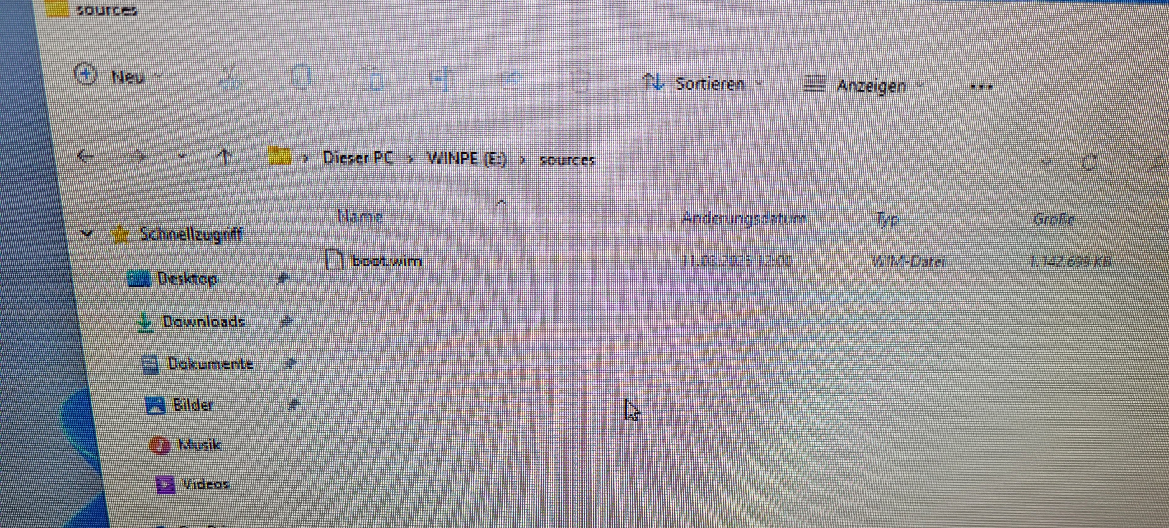

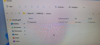

Hab ich versucht kommt immer ssd. hab mal auf den stick geschaut: Sind das bootfähige daten?

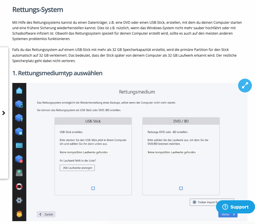

Ist der Stick zu klein ? hat nur 16gb. Hab ich auch gedacht dass da dann alles mit drauf ist.
Ich versuch noch mal Rettungs Stick zu erzeugen.

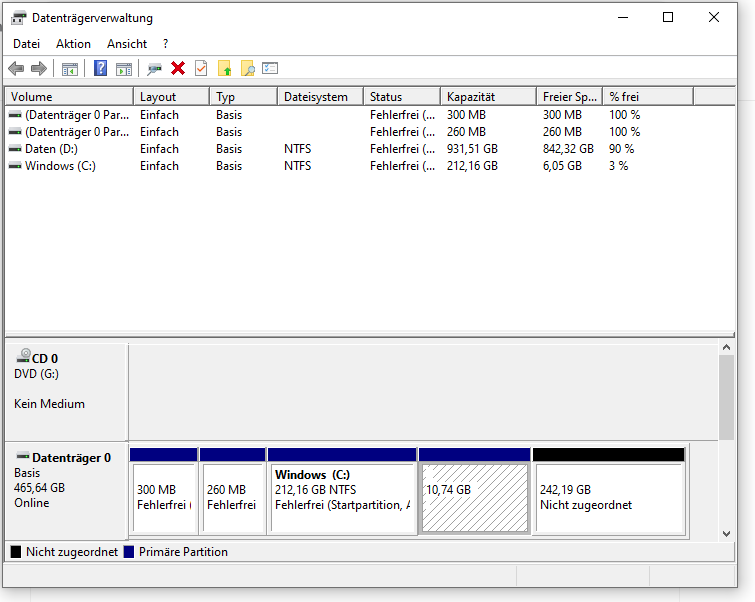

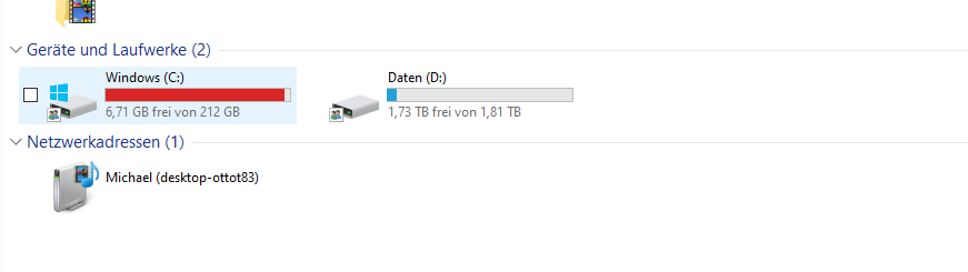

So nun habe ich es geschafft, alles über den Stick auf den neuen Rechner zu übertragen. Ist zwar jetzt Win 10 kann ich dann aber auf 11 updaten. Nun habe ich folgende 2 Probleme: Die SSD ist 1TB hat jetzt aber irgendwie falsche Partitionen, wie kann ich das ändern? Das 2. Problem ist habe noch eine neue 4TB Platte als Sicherungslaufwerk eingebaut. Diese ist im Bios sichtbar, hier jedoch nicht. Wer kann Rat geben?
Was genau möchtest Du ändern? Nur den freien Speicherplatz hinzufügen?

So sieht Dateimanager aus C: ist rot
ich persönlich hätte halt die alte SSD in den neuen PC eingebaut, davon gebootet und dann mit der Samsung Software das alles auf die neue SSD geklont, dann wird auch C automatisch mit angepasst.
jetzt brauchst du ein extra Partitions Programm, die 10gb Partition muss nach rechts verschoben werden, so dass die 707gb rechts neben der C Partition sind, dann kannst du in der Datenträgerverwaltung auch rechtsklick auf C machen und die Partition vergrößern

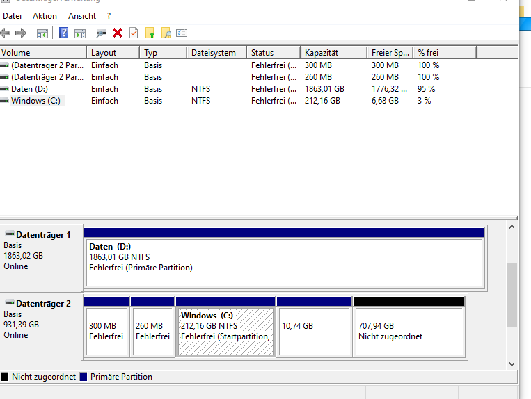

mach mal das Fenster groß, so das man alles unten in der Balkenansicht sieht.
Auch mal Windows Taste drücken und Speicherplatz verwalten eingeben und Enter drücken, guck mal, ob die HDD da im Speicherpool hängt, wenn ja, die da raus löschen.
Für dich, er hat jetzt festgestellt, dass auf C kaum noch Speicher frei ist. Es gibt 707gb unpartitionierten freien Speicher. Und die Frage von ihm, wie bekommt man das beides zusammen, so dass C dann die 707gb zusätzlichen Speicher hat?
Er hat zwar was von 4tb HDD geschrieben, die gibt es aber in der Datenträgerverwaltung nicht, da sieht man nur ne 2tb HDD.
Ahh ok vielen Dank, eine Lösung wäre:
10GB Partition löschen, C: vergrößern, so dass die 10GB übrig bleiben, 10GB Partition aus dem Backup wiederherstellen.
