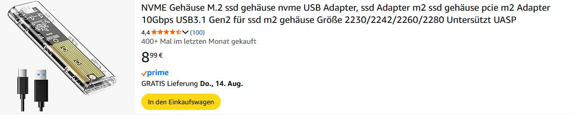

Ist das so ein Adapter? Wie clonen?bisy schrieb:Wenn in dem alten PC schon ne SSD drin ist, die einfach ausbauen, in neuem PC einbauen, davon dein win10 booten und schon hast du alles so wie es sein soll.
Man kann es auch andersrum machen, deine neue SSD über ein Adapter an dem alten PC anschließen, dann deine alte System SSD auf die neue klonen und dann wieder umstecken

Sofern sie in einem USB Adapter noch als solche erkannt wird. Direkt an PCIe wäre besser:bisy schrieb:Da das ne Samsung SSD ist, Samsung bietet ein eigenes kostenloses clone Programm an
https://www.ebay.de/itm/176393951389
Wenn das funktioniert, wäre das auch eine gute Alternative.Firle schrieb:an könnte ja auch einfach ein Backup der alten SSD auf eine USB-Festplatte ziehen und per Recovery-Medium am neuen PC auf die neue SSD zurücksichern. Das funktioniert kostenlos z.B. mit dem Veeam Agent.
Welchen meinst du, du hast nichts verlinktmichael2711 schrieb:Ist das so ein Adapter?
Stimmt, guter EinwandAMD-Flo schrieb:Sofern sie in einem USB Adapter noch als solche erkannt wird.
