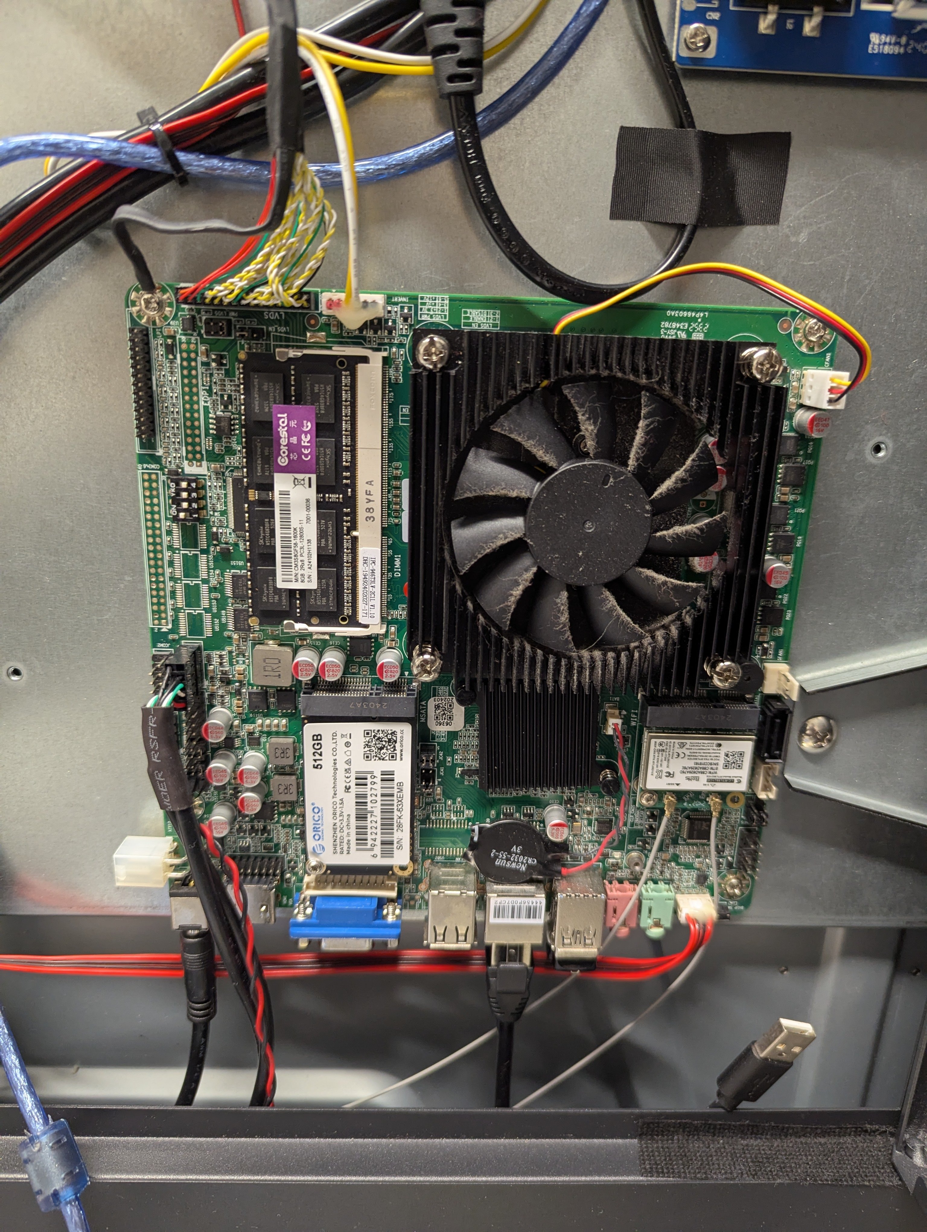

So sieht das Teil übrigens aus
Was ist das denn für ein Spezialgerät? Der 4300M ist auch nur ein Dualcore und damit heutzutage auch nicht mehr sonderlich beeindruckend.
Das sieht mir nach einem recht massenhaften Industrie-/POS-/Kiosk-System aus. Das vergleichsweise frische Built-Datum des BIOS von 2023 ist interessant und damit 10 Jahre jünger als die Hardware. Echtglas-Front eventuell für IP65?
"Corestal und Orico" für SSD und Speicher ist China-Ware. 12V/19V.
Das sieht schon nach einer 24/7-Kiste aus. Außer dem Wunsch da Windows 11 drauf installieren wollen, denn dafür isses halt nicht gemacht. Das ist mit 8 GB RAM auf einem Dual-Core auch kein Spaß. Einmal CachyOS drauf und ab dafür.

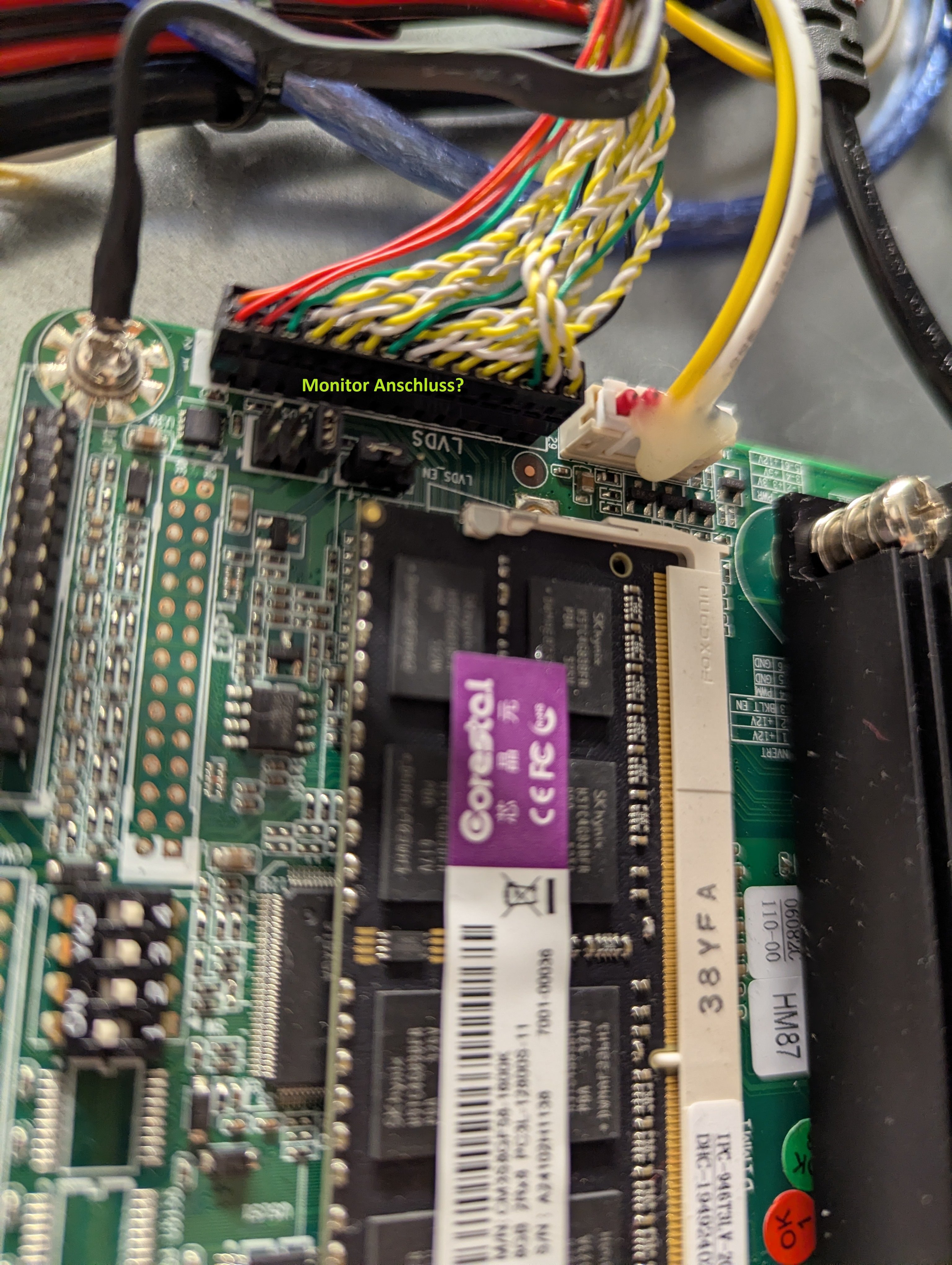

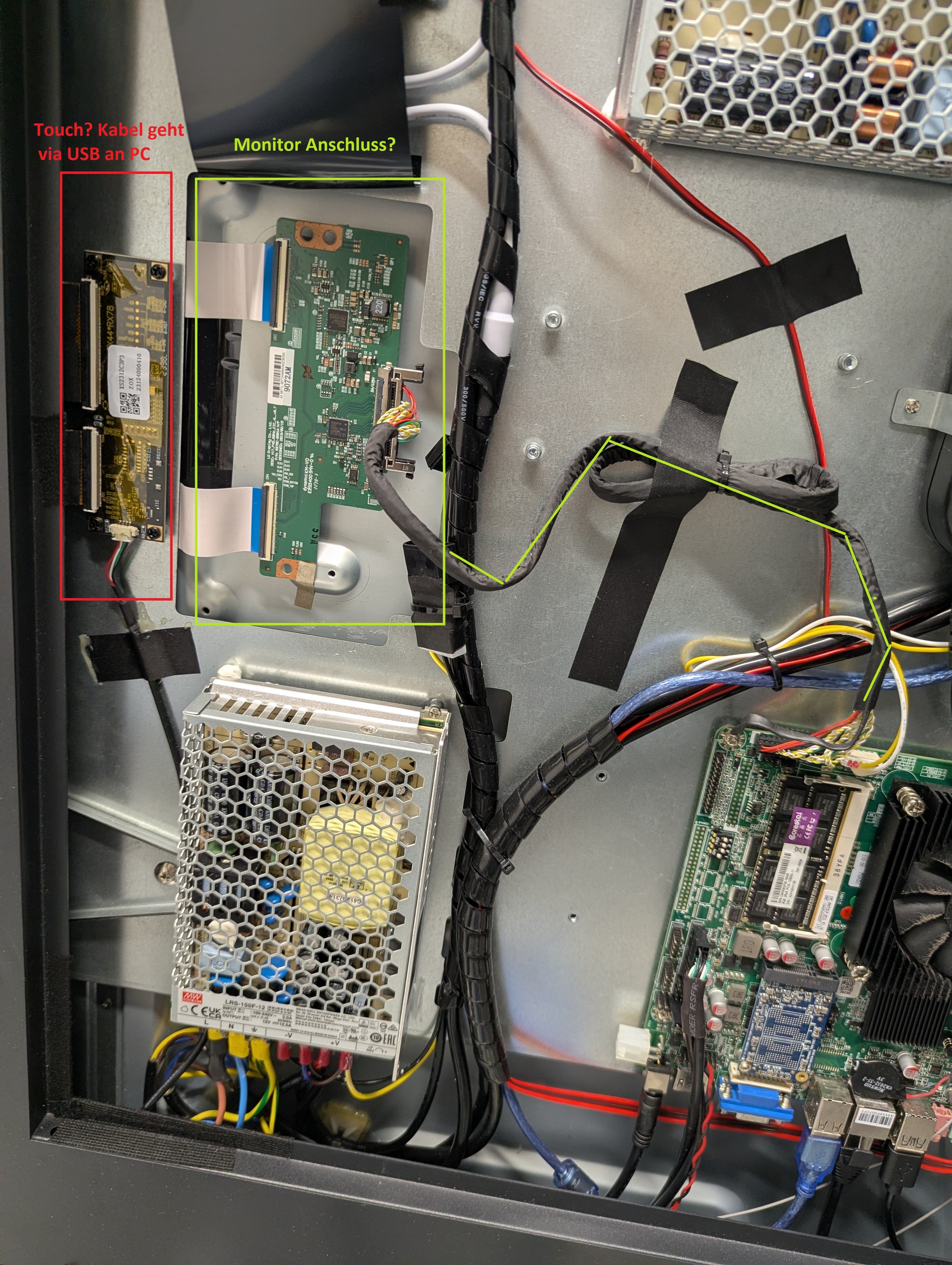

Den Monitor möchte ich nicht tauschen und habe auch keine Ahnung was für einer verbaut ist. Scheint mir irgend ein Industrieteil zu sein. Am liebsten ist mir ein Plug and Play Tausch des Rechners. Alternativ gibt es ja auch Adapter wie man den Monitor über einen modernen Anschluss HDMI etc. anschließen kann. Der Monitor ist übrigens Touch, bzw. könnte auch eine Touch Rahmen oder sowas sein. Jedenfalls ist der Monitor hinter einer Glasscheibe.
Anbei noch zwei Detail Bilder.

Der Monitor sollte über die vorhandenen Kabel angeschlossen werden können.
Und die wären?
Da ich bis auf die Hohlbuchse kaum was erkenne, würde ich spaßenshalber mal das in den Raum werfen, weil es das einzige Consumer-Board damit ist. Inwiefern die Pins von dem Gehäuse damit korrespondieren, wage ich nicht abzuschätzen. Aber wahrscheinlich müsste man eher nach Boards für Industrie-PCs suchen. Das wird bei Geizhals leider weniger gelistet.
Würde eventuell auch Windows 10 gehen? Da kann man als Firma von Microsoft noch bis 2028 Support bekommen. Und wenn das Gerät nicht am Internet hängt, wäre darüberhinaus auch ein Betrieb ohne Updates denkbar. (Ich sehe da zwar ein LAN-Kabel eingesteckt, aber das könnte ja auch in einem physisch getrennten Netz sein)
Der Monitor ist über LVDS angeschlossen und da besteht die Gefahr, wenn man einfach das Mainboard tauscht, dass das LVDS-Pinout nicht passt, da nicht genormt.
Überhaupt ein anderes Mainboard mit LVDS zu bekommen, halte ich für sehr schwierig. Das wird eigentlich nur noch in der Industrie eingesetzt in allen anderen Bereichen wurde es durch embedded Display Port ersetzt.
Die Industrie-Boards gibt es nicht einfach so zu kaufen.
Kurzum: Hardware-Aufrüstung auf etwas von Windows 11 Supportetes halte ich bei dem Gerät für unmöglich.

Ich weiß nicht wie man das Monitorkabel nennt. Man kann das Monitor Kabel auf dem Bildern erkennen. Hatte es markiert.

Misst, das liest sich nicht so toll. Gibt es viele LVDS Pin Möglichkeiten?
Im Prinzip können die Pins relativ beliebig sein. Es gibt aber einige Möglichkeiten, die häufiger anzutreffen sind.
https://hackaday.io/project/179868-...e/log/193081-common-lvds-laptop-panel-pinouts
Ob das für Industriemainboards genauso gilt wie für alte Laptops, weiß ich nicht.

Das gesamte Teil ist eine Art Fotobox mit Spiegel. Import aus China. Daher schwierig mit Garantie oder ähnlichem. Das Teil ist erst ein Jahr alt. Auch wenn das Mainboard anscheinend schon älteres Semester ist. Vermutlich Restbestände. Diese Art Fotobox gab es für 13 Jahren nicht daher wird nur das Mainboard alt sein.
Reaktionen: rollmoped
Für mich erscheint das schon ein für den Zweck neu produziertes Mainboard zu sein, nur eben mit veralteter Technik. Dafür spricht auch das BIOS-Build-Datum von 2023.
Die CPU selbst ist höchstwahrscheinlich keine Neuware, sondern stammt aus einem alten Notebook, welches recycelt wurde.
