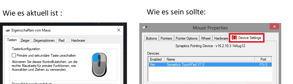

ich bin am Rande der Verzweiflung. Ich habe mir vor einigen Wochen ein HP 440 G6 zugelegt. Ich habe Windows 10 und auch alle Treiber installiert. Die Treiber habe ich direkt von der Hersteller-Website (HP.com). Obwohl alles ordnungsgemäß installiert zu sein scheint, vermisse ich die das Synaptics-Symbol unten rechts neben der Uhr. Genau so vermisse ich den Synaptics-Reiter in den Touchpad-Einstellungen (siehe Bild 1). Wenn ich dann über das Startmenü einfach "Synaptics" eingebe und den "Setting Manager" starten möchte erhalte ich eine Fehlermeldung (siehe Bild 2). Im Gerätemanager scheint der Treiber korrekt erkannt zu sein, zumindest ist dort "Synaptic HID Clickpad" aufgelistet (Bild 3).

Was ich will: Ich möchte Gesten einstellen können! Ich hatte bei meinem vorherigen Notebook die Ecken meines Touchpads so konfiguriert, dass ich bei berühren der oberen und unteren linken Ecke die Lautstärke hoch und runter drehen konnte. In der oberen rechten Ecke hatte ich die Funktion, dass mir der Desktop angezeigt wird. Die untere rechte Ecke diente als Rechtsklick. Diese Einstellungen habe ich direkt über die Synaptics-Einstellung festgelegt. Die Einstellungen habe ich über den Reiter aufgerufen, die mir jetzt fehlen. Soweit verständlich?
Um es noch klarer zu machen: Diese Einstellungsmöglichkeiten möchte ich (siehe Bild) !! Wenn ich das richtig sehe ist das Bild ebenfalls unter Win10 gemacht worden.
