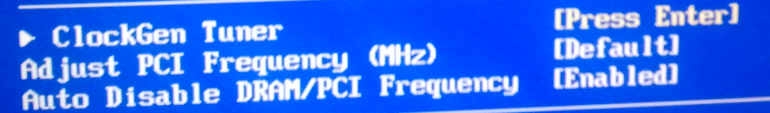

Das einzige was mich verunsichert ist, wo ich denn die Begrenzung für PCI (33 Mhz?) / PCI-e (100 Mhz?) einstelle wenn ich am FSB herumschraube.. Kann sein das die bei mir automatisch festgelegt sind?
Ja das verwirrt mich noch mehr, weil ich unter dieser Einstellung entweder Default, 37,3 Mhz oder 42 Mhz auswählen kann. Manuell auf 33 schalten kann ich aber nicht
und die Einstellung PCI-e auf 100mhz fixxen scheint es bei mir nirgends zu geben? :eek:

sehr überschaubare settings hat dein board. vll gibs ein neueres bios. was für ein board hast du überhaupt?

Bzgl. der PCI/PCI-e Fixierung habe ich folgendes gefunden:
http://forum-de.msi.com/index.php?page=Thread&threadID=102023
Also brauch ich mir da keine Sorgen mehr machen? Bei mir wird das also automatisch auf 33 und 100 Mhz fixiert?

Pci Express brauchst du nich "fixen", bringt nix.

Schau das du die PCI-E auf 100mhz fixierst!
Wen das Board beim PCI-E Buß über 105mhz gibt, kann die Karte und der Rest schon mal gute Nacht sagen.

laut nem msi forummoderator macht das mein mainboard automatisch :-) hab ein wenig recherchiert
