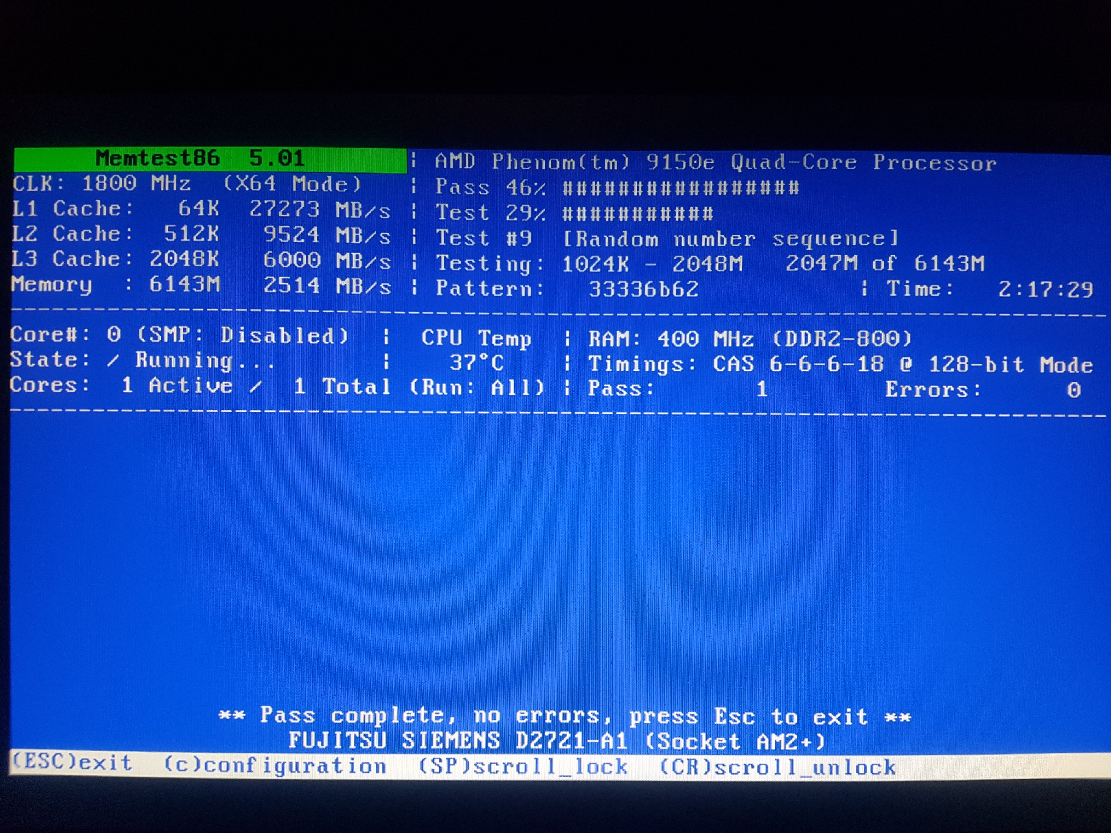

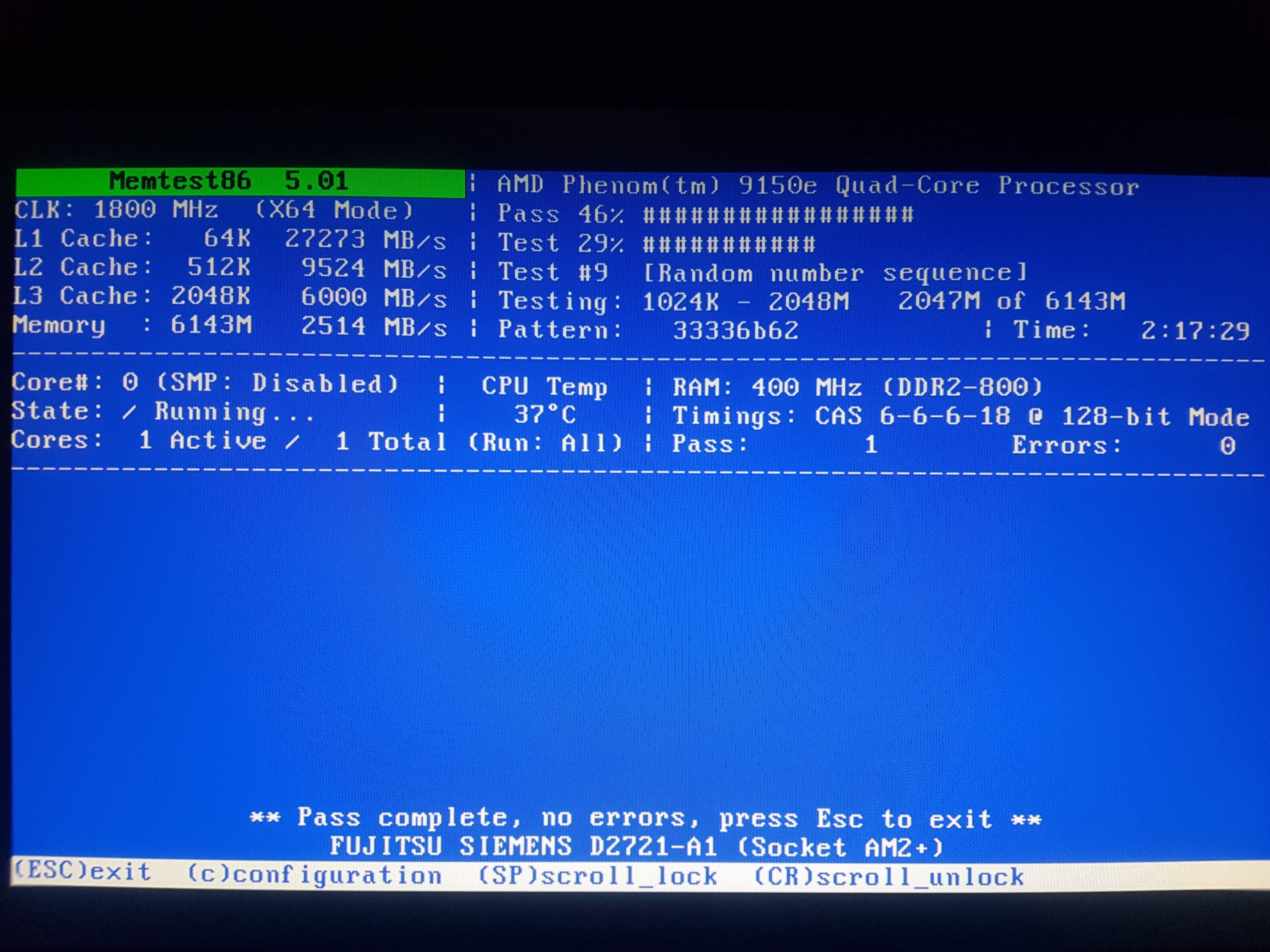

@Nickel So, Memtest86+ blieb nach 2:17 h und dem Test 9 (bei Pass 46% und Test 29%) stehen, zeigte aber keine Fehler (hoffe ich habe das Prog richtig ausgeführt), denn "Pass complete, no errors" spricht doch für sich.
Das Problem mit dem "einfrieren" von Windows besteht manchmal noch, tritt aber nicht mehr so häufig auf wie am Anfang. Langsam nähern wir uns doch dem Fehler. Jetzt werd ich noch Fotos vom Mainboard einstellen und die CMOS Batterie unter Last messen, bin schon auf das Ergebnis mal gespannt.

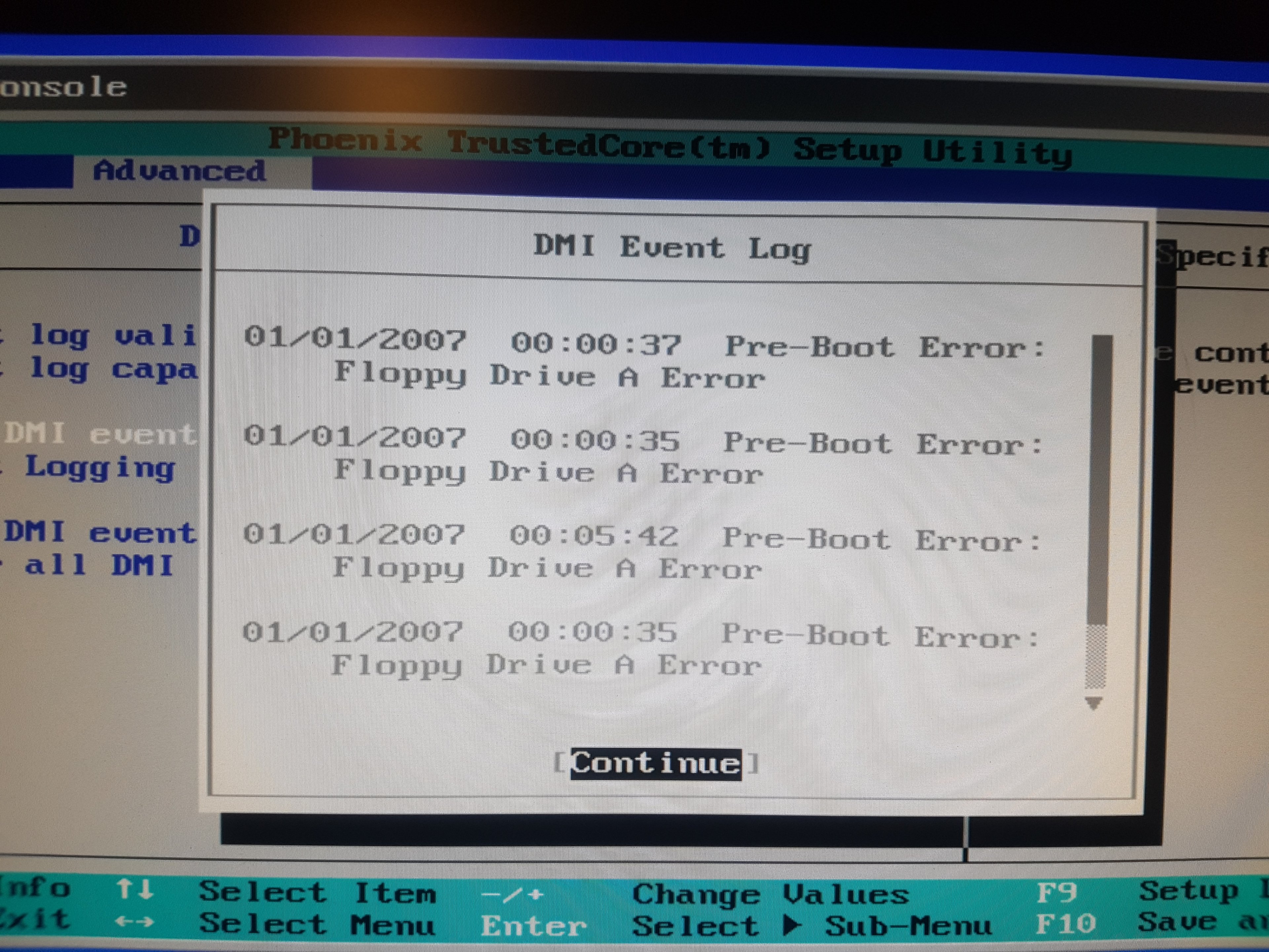

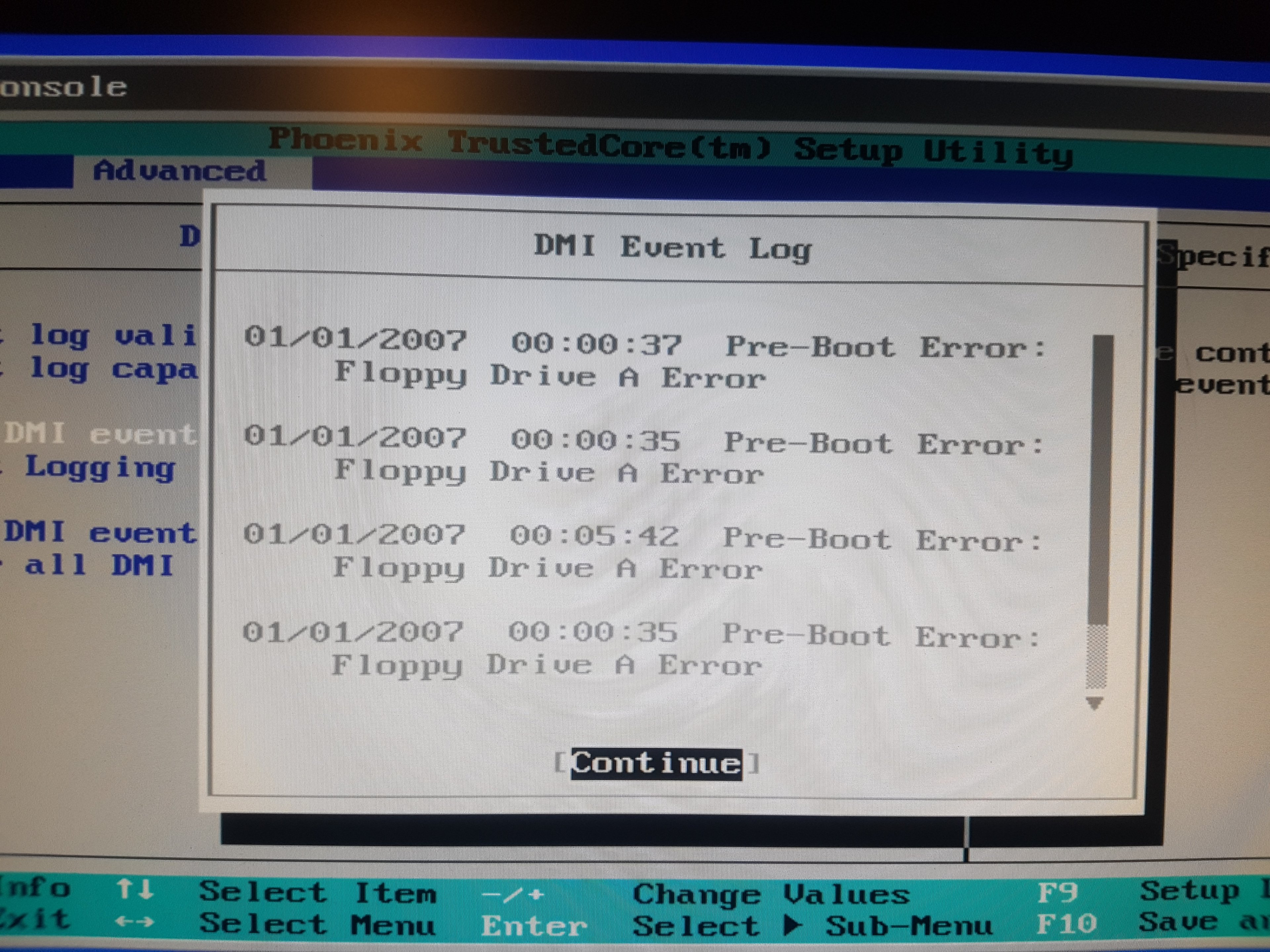

@SPB Das Event Log war voll mit Einträgen eines fehlenden Floppy Disk, hab den Logcache geleert und die anderen Einstellungen, die du oben in Beitrag #20 geschrieben hast, so geändert. Ich werd gleich berichten, was der PC tut.
Hier das Ergebnis von Memtest86+
Es spricht auch für sich, dass Memtest86+ freezt, das sollte nicht sein.
Aber einen kompletten Durchlauf (Pass:1) fehlerfrei hast du absolviert, immerhin.

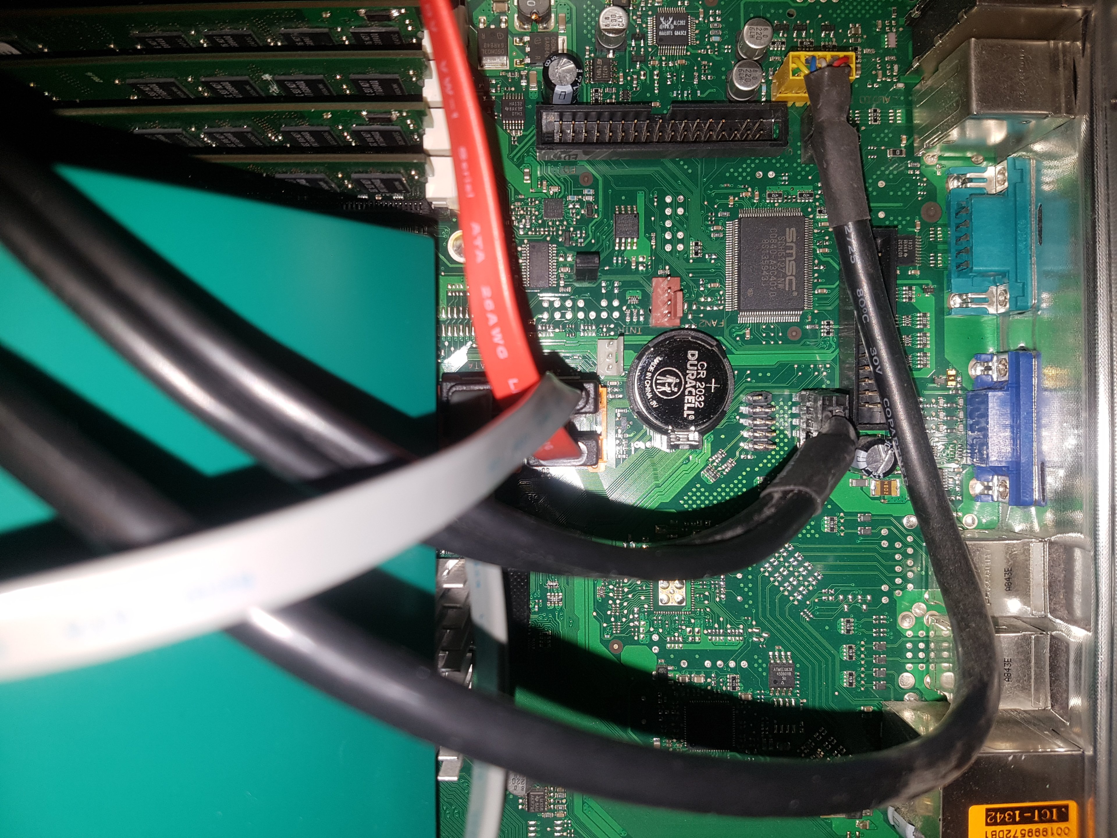

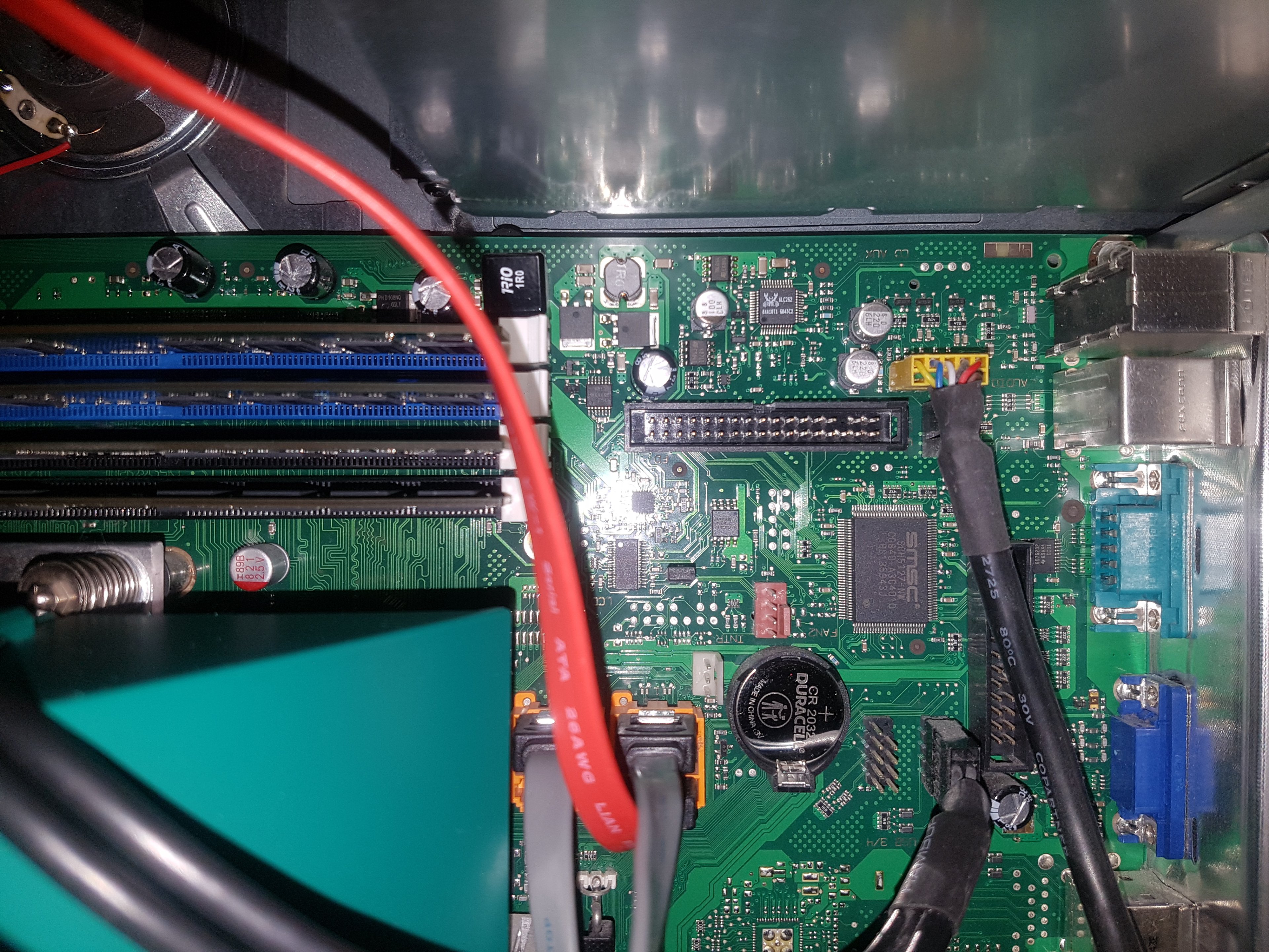

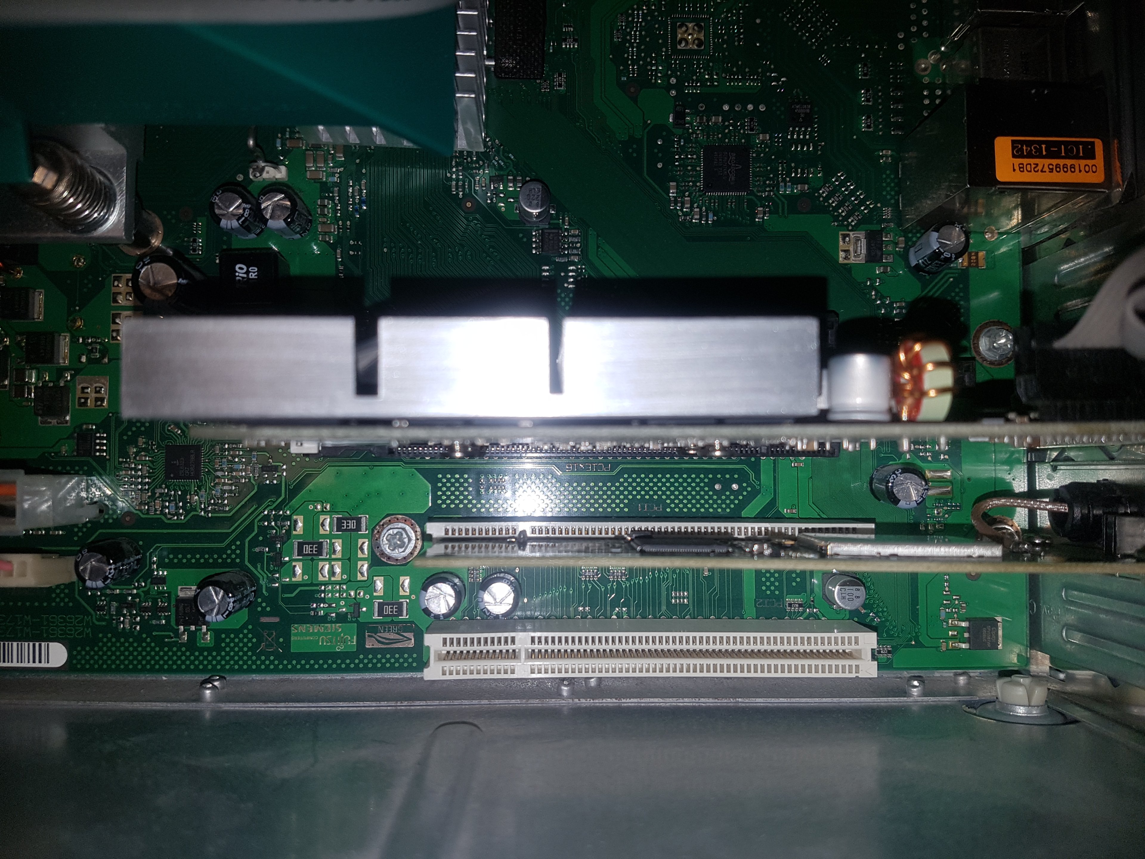

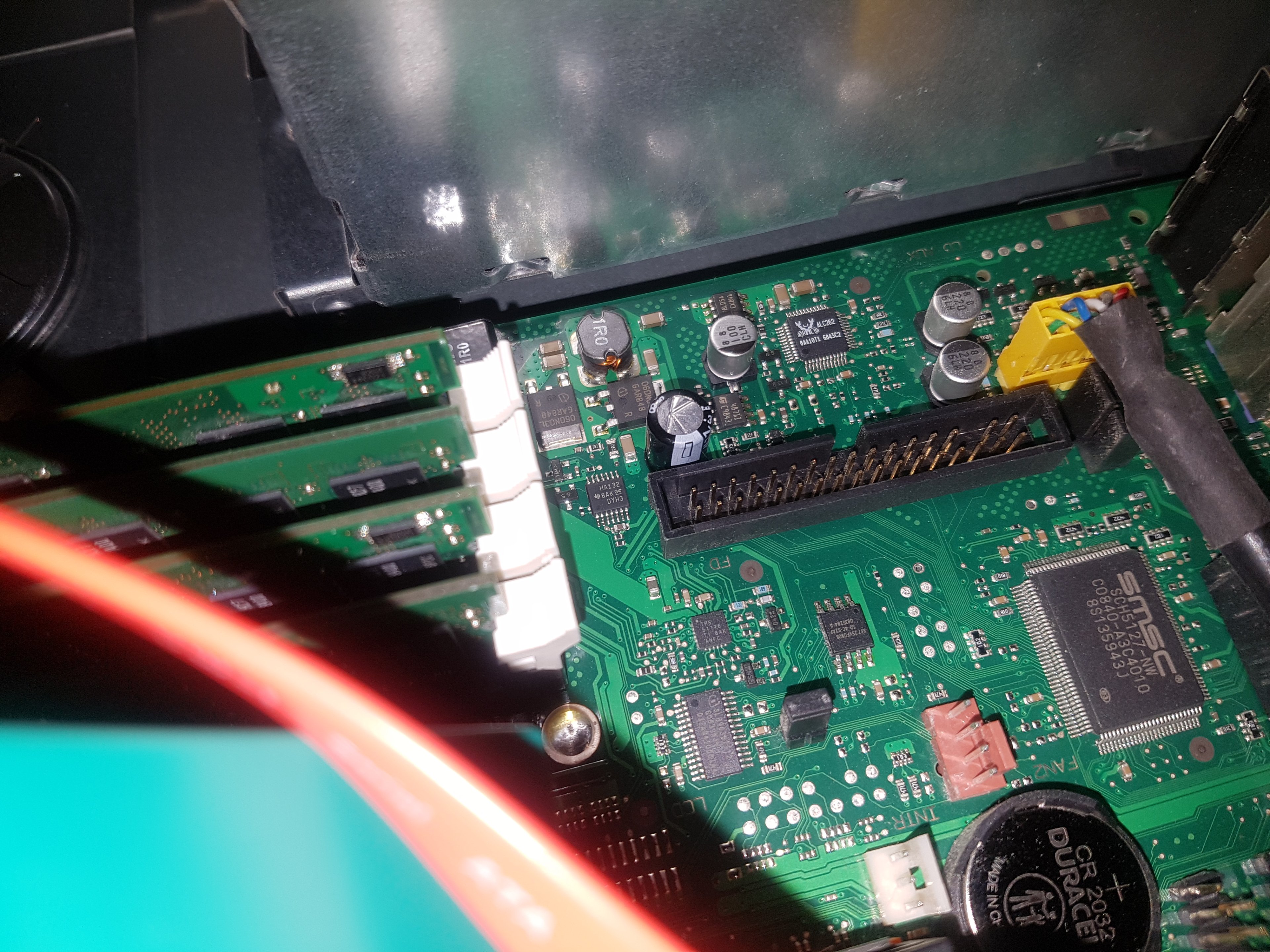

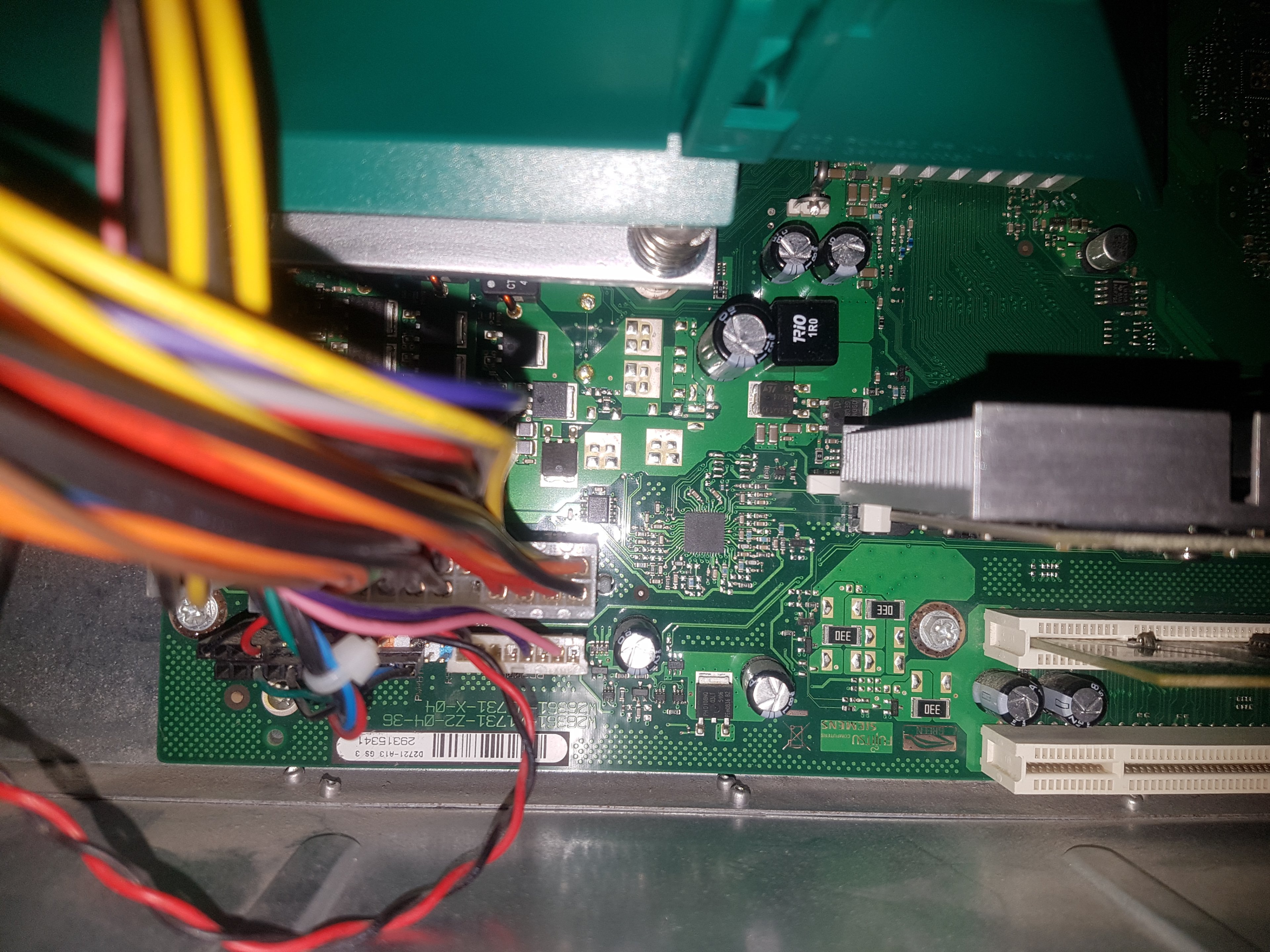

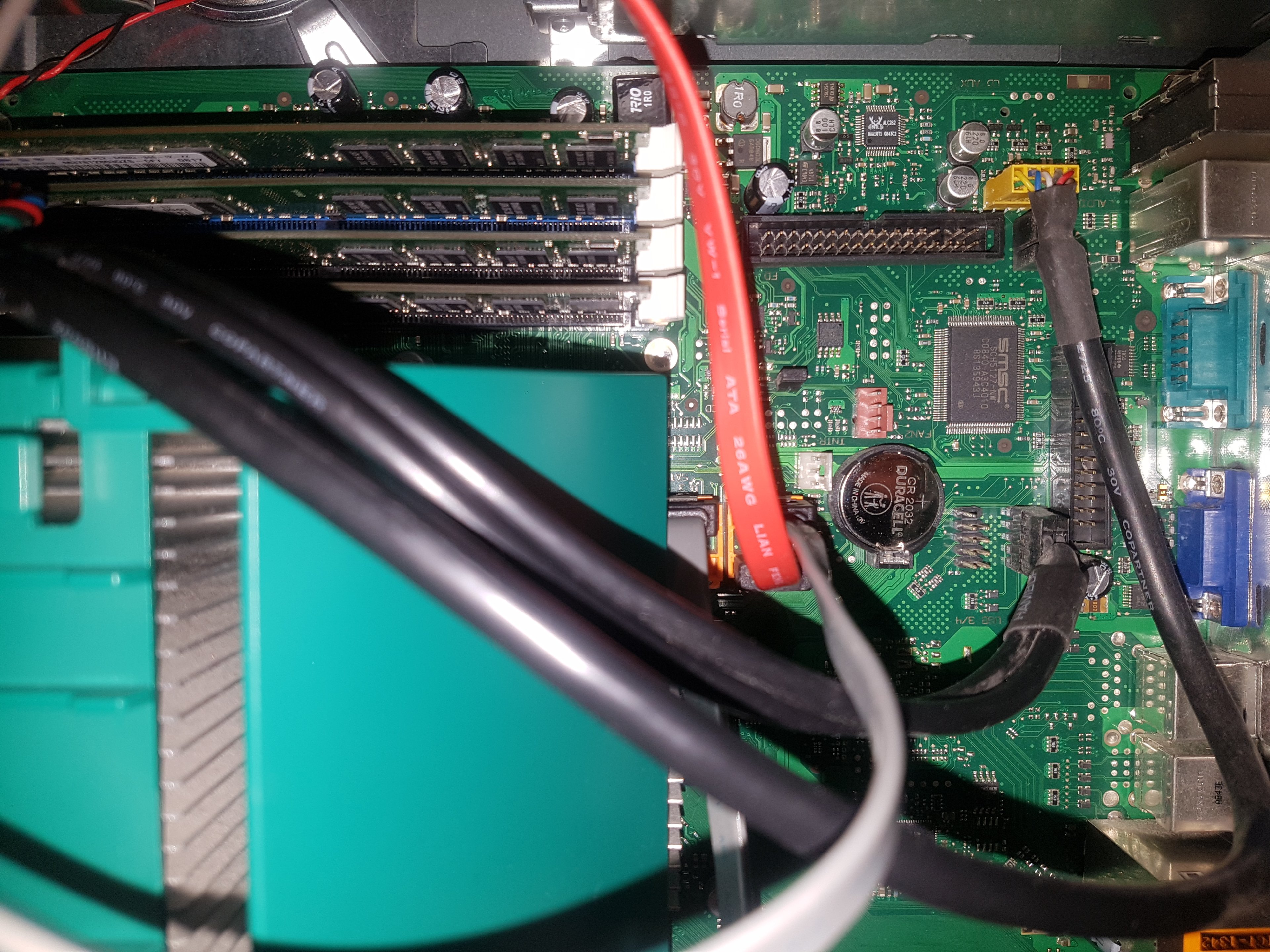

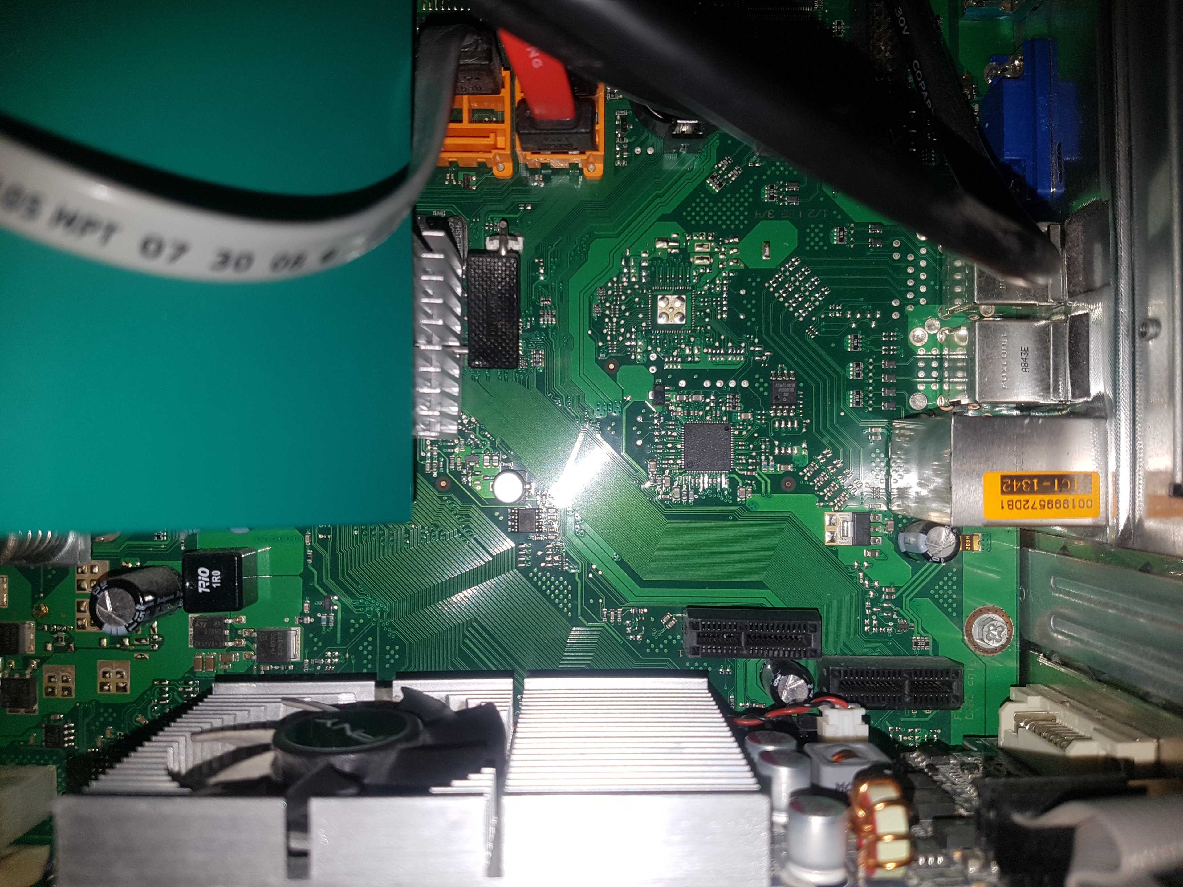

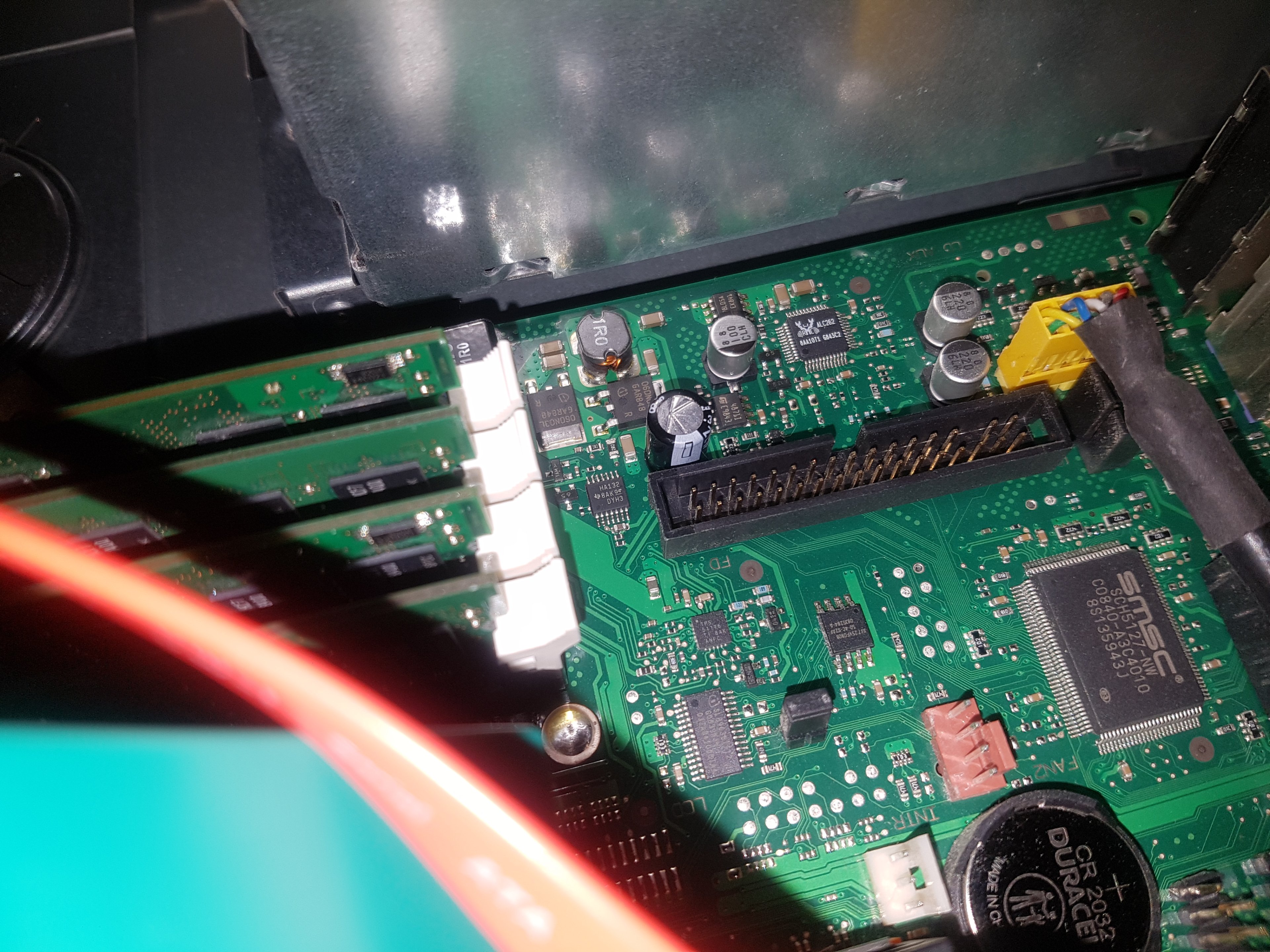

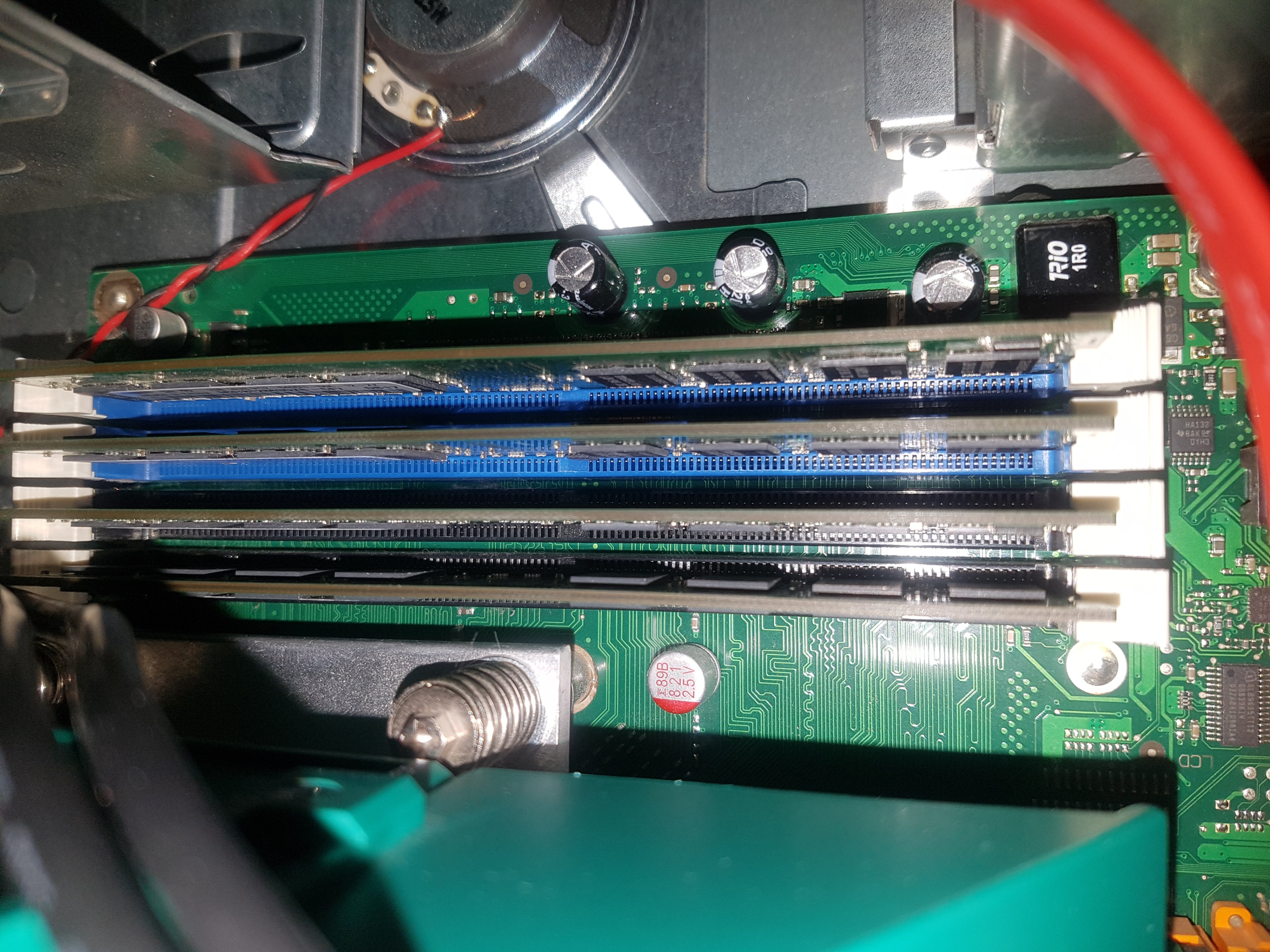

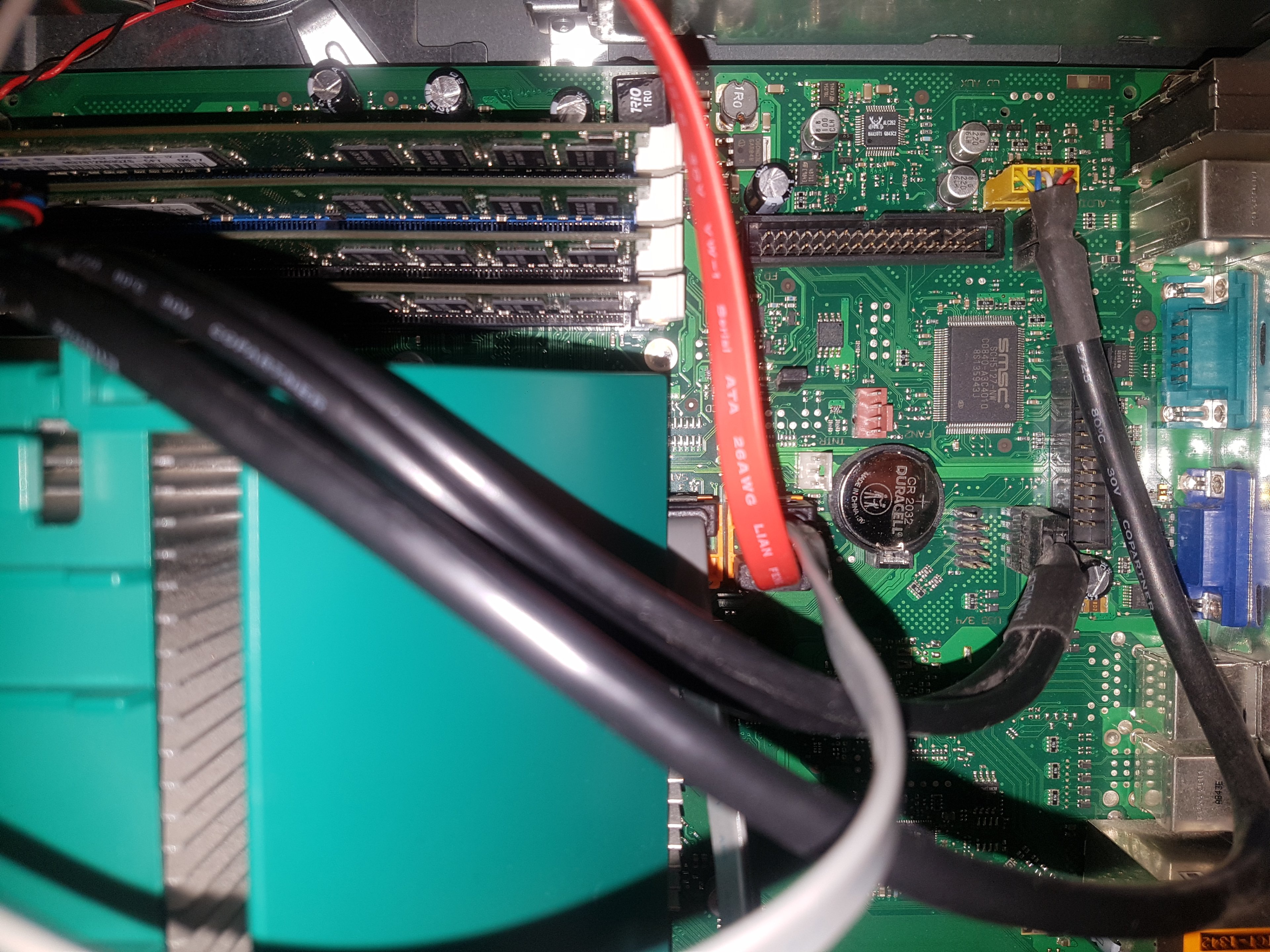

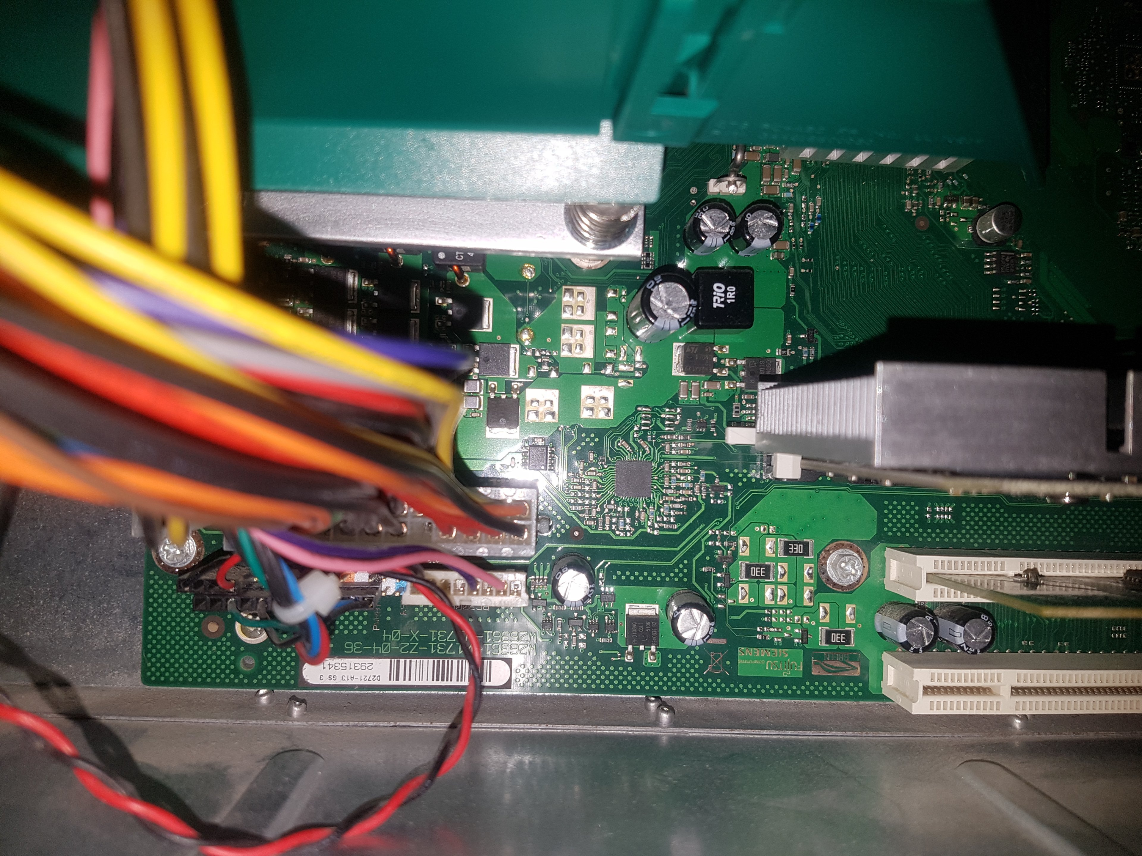

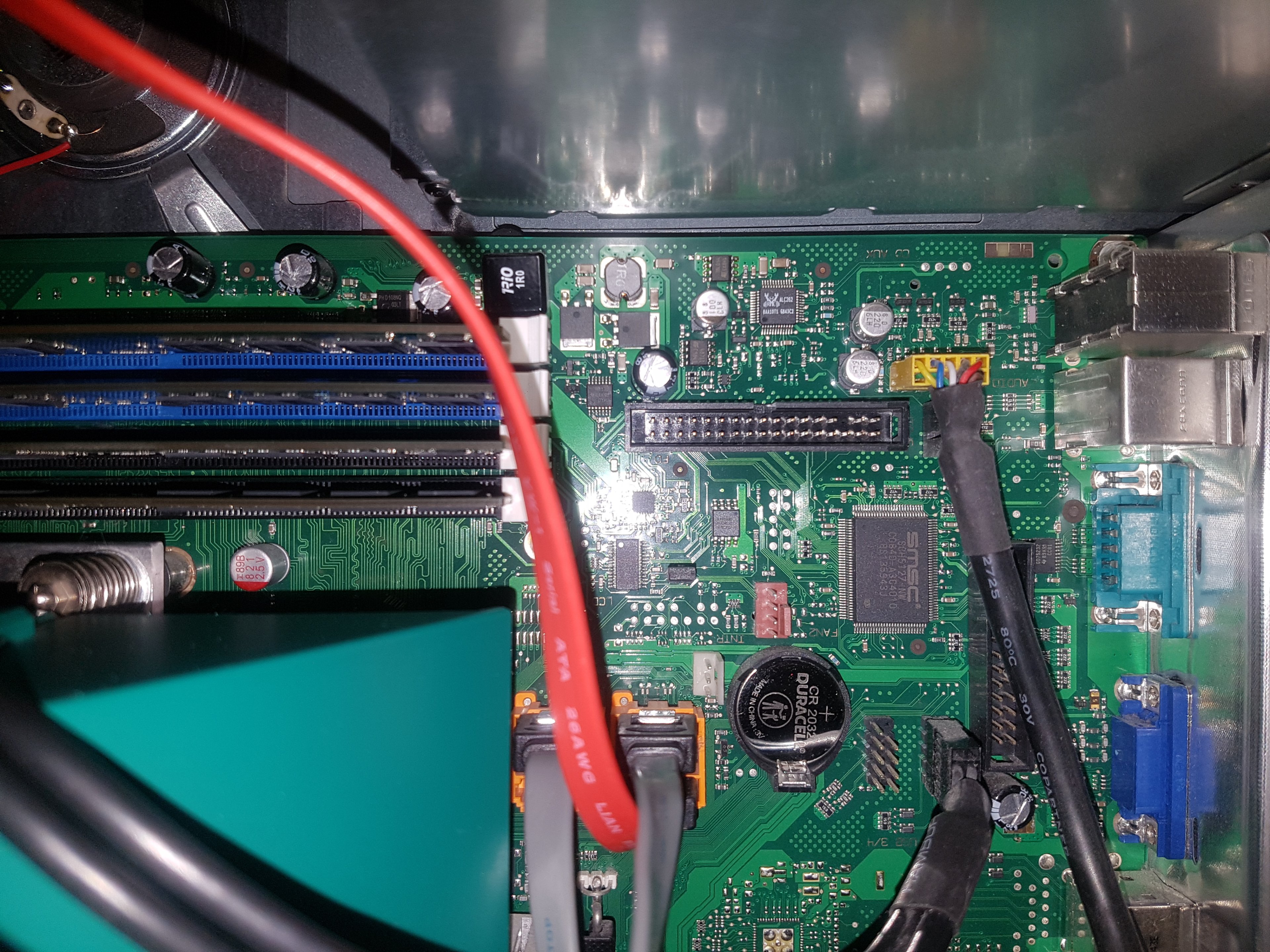

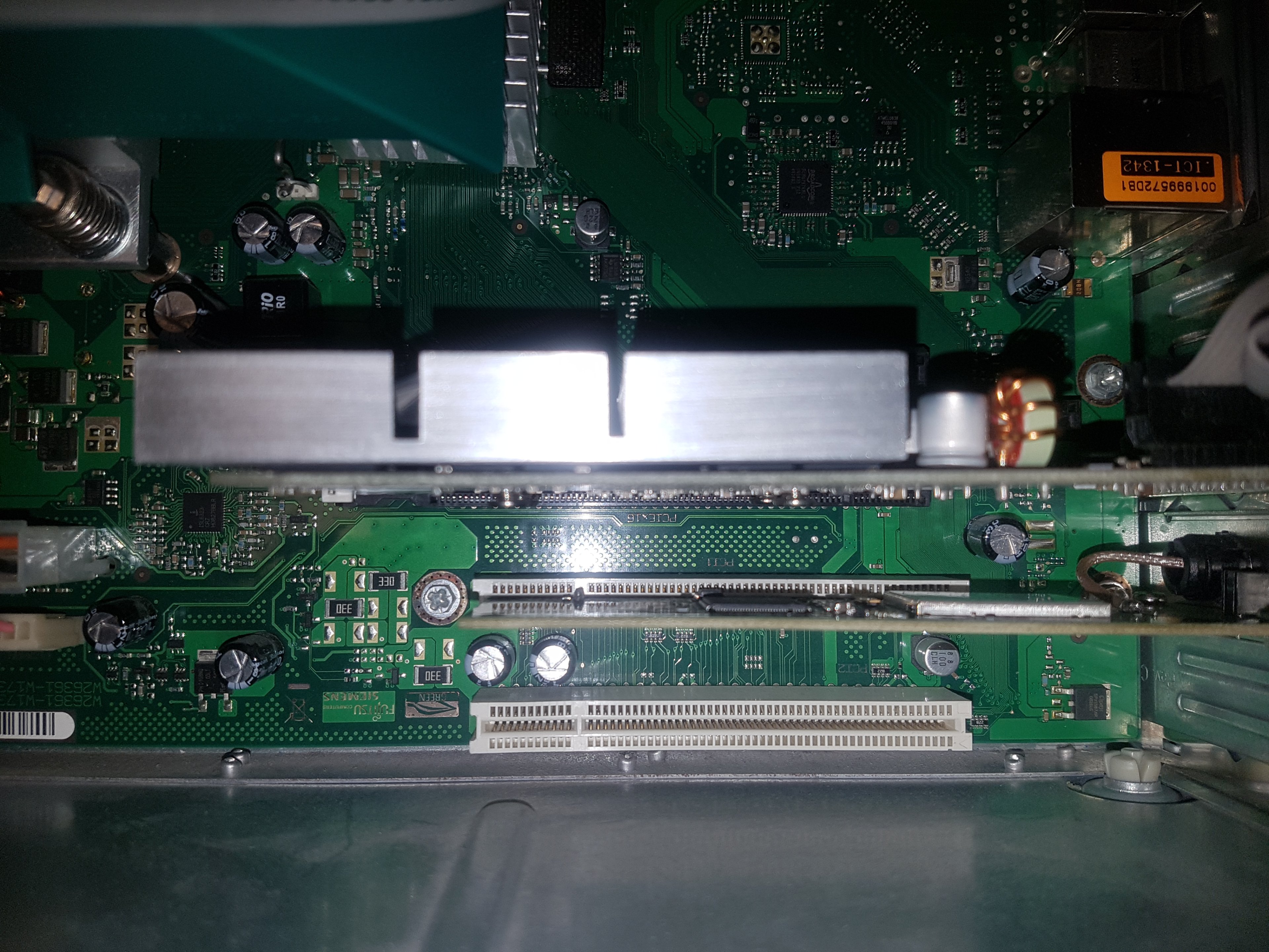

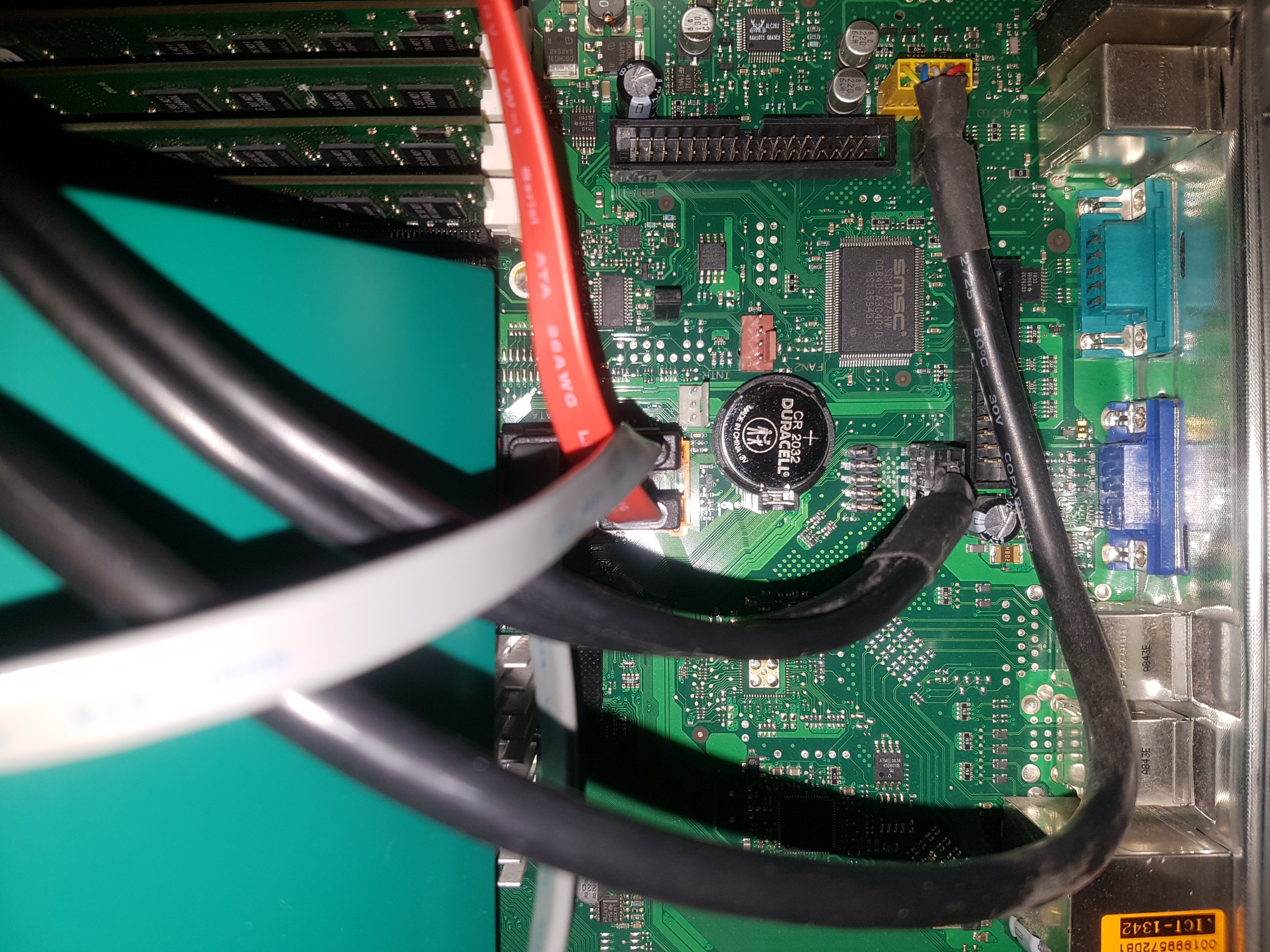

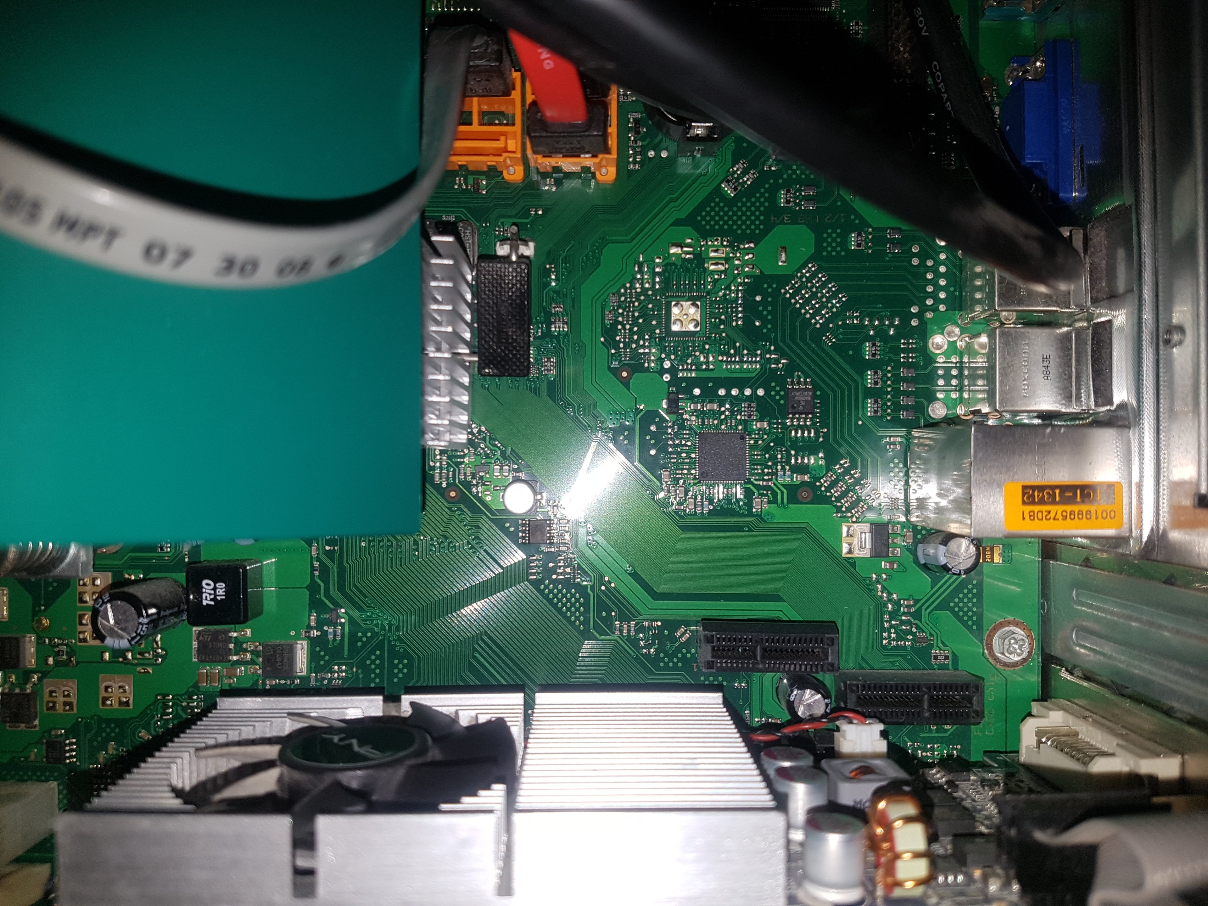

@wuselsurfer und @DJMadMax Hier ein paar Bilder des Mainboards, ich hoffe iht könnt was erkennen, wenn nicht dann muss ich es ausbauen.

Auf den Bildern sieht soweit alles in Ordnung aus. Was du tun kannst, ist die RAM-Riegel durchtesten.
Einfach mal nur mit einem Riegel booten und schauen, ob die Probleme genauso häufig auftreten - und dann die Riegel durchtauschen. Das ist natürlich stressig und zeitaufwendig, aber irgendwie muss das Problem ja eingegrenzt werden.
So wie ich das bisher mitbekommen habe, hast du ja nur die Kombination aus zwei Riegeln getestet. Der Rechner sollte auch mit nur einem booten, auch wenn die gesamte RAM-Kapazität dann vermutlich zum angenehmen Arbeiten zu gering sein wird. Aber wie gesagt, erstmal wollen wir den Fehler eingrenzen.
Der dicke 24 polige Netzteilstecker sieht wie Standard aus.
Daneben der kleinere Stecker (rosa+lila Adern) ist nur für die Lüftersteuerung von dem Fujitsu-OEM-Netzteil.

@DJMadMax hoffe du konntest alles gut auf den Bildern erkennen. Ich habe alle vier Riegel (insgesamt 6GB) mit Memtest86+ getestet und es traten auch nach über zwei Stunden keine RAM Fehler auf.
Das Problem bei diesem PC ist, wenn ich nur einen Riegel einstecke, fährt das System nicht hoch. Die Lüfter drehen hoch, sobald ich den Stecker in die Steckdose stecke, dann bläst er munter vor sich hin und das Bild bleibt dunkel, nicht mal die Tastatur LEDs blinken. Stecke ich einen Riegel dazu, läuft er, aber dann bleibt das BIOS nicht gespeichert. Weiß nicht, hab glaube schon gefühlte 100 mal den Rechner hoch und runtergefahren, RAM entfernt, versetzt, RAM dazugesteckt, angeschlossen.., bis die Fingerspitzen schmerzen. Jetzt hab ich endlich mal eine Kombination herausgefunden, wo er startet, alle vier RAMs drin sind und alles im BIOS gespeichert bleibt, aber mit dem oben erwähnten, neuen 'Freeze' Problem.
