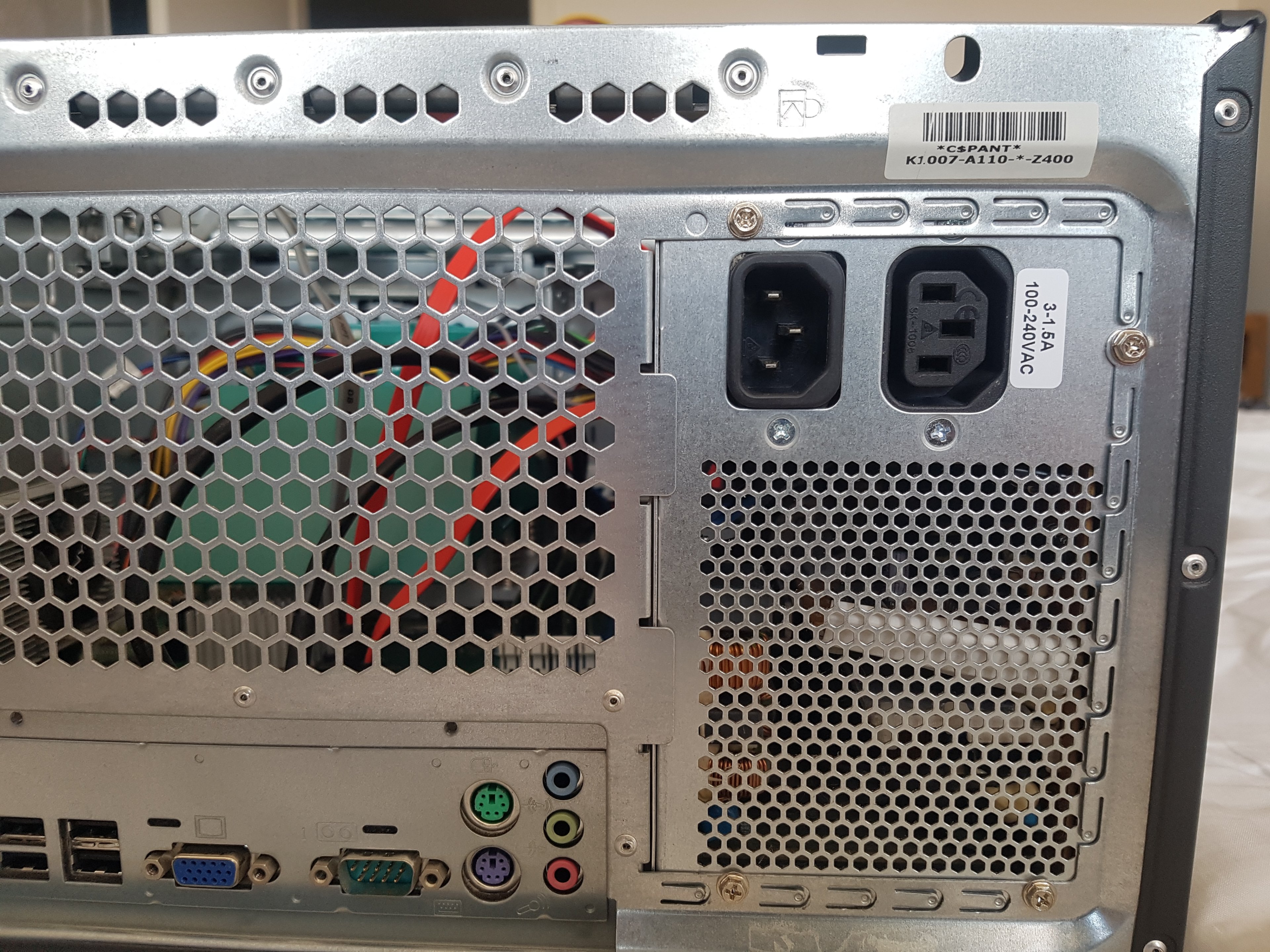

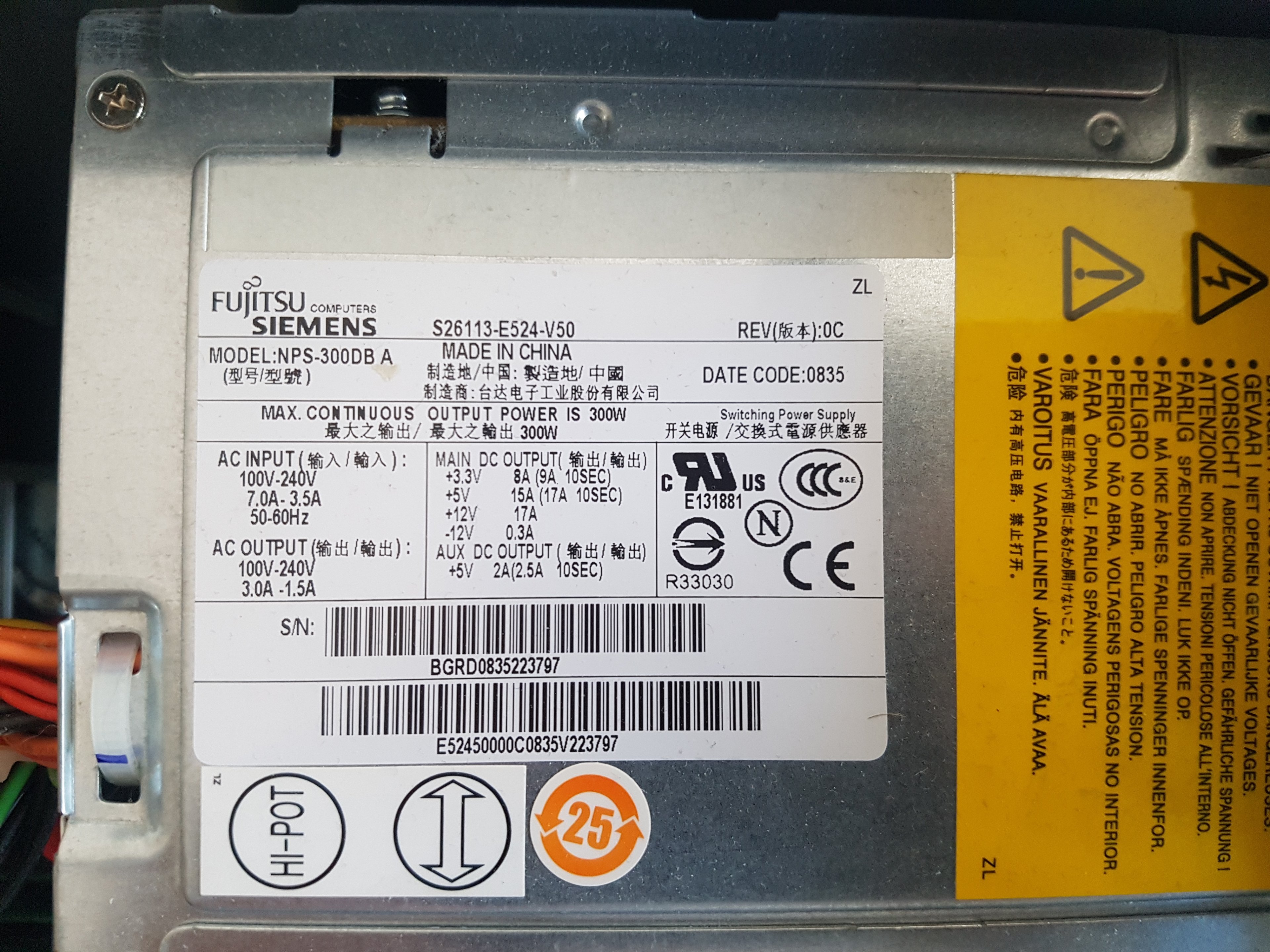

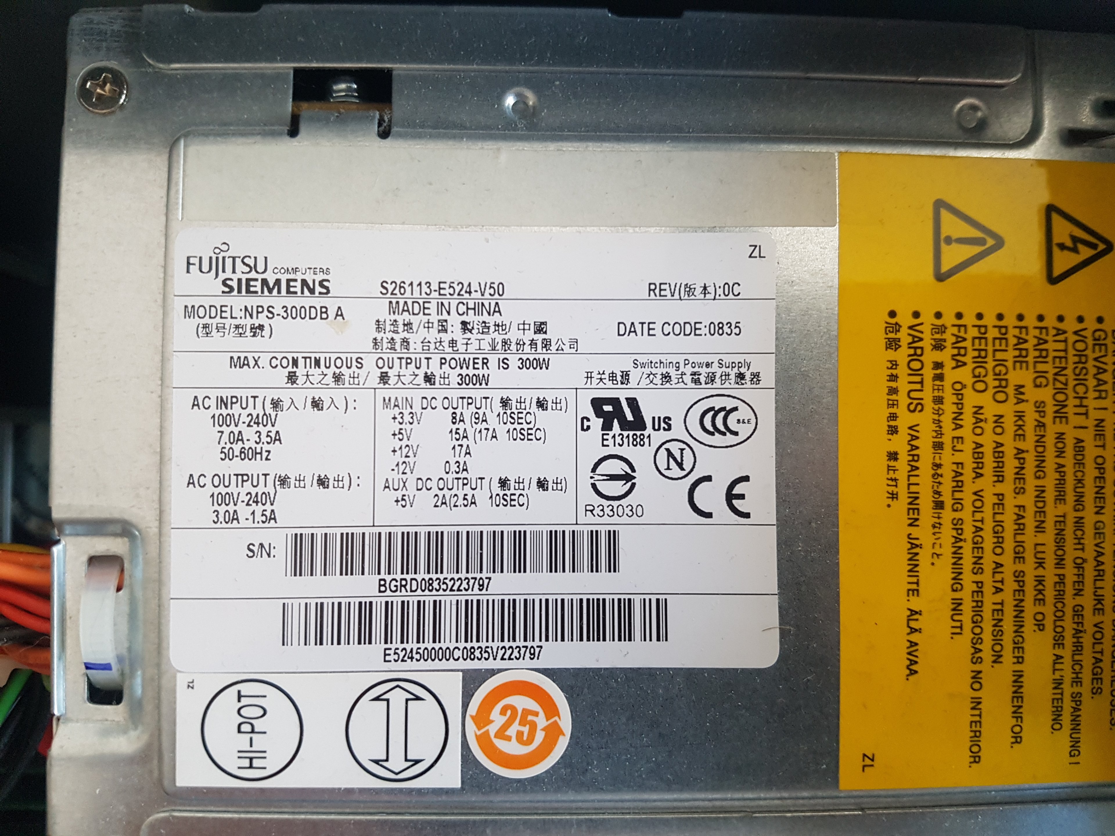

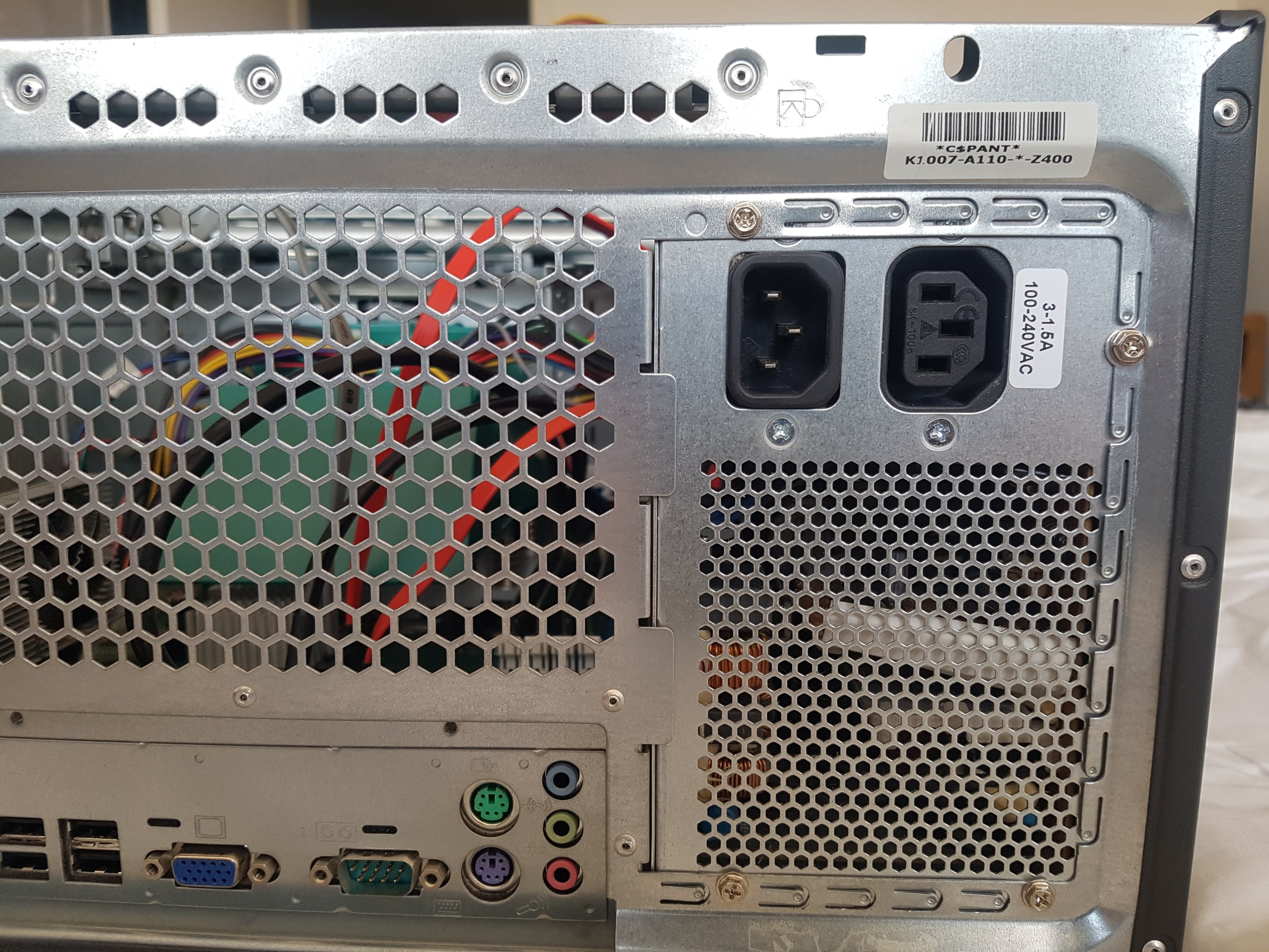

@wuselsurfer Hier das eingebaute Netzteil. Es hat, wie bei den meisten Rechnern üblich, keinen Kippschalter, daher bin ich mir nicht sicher, ob es original ist.

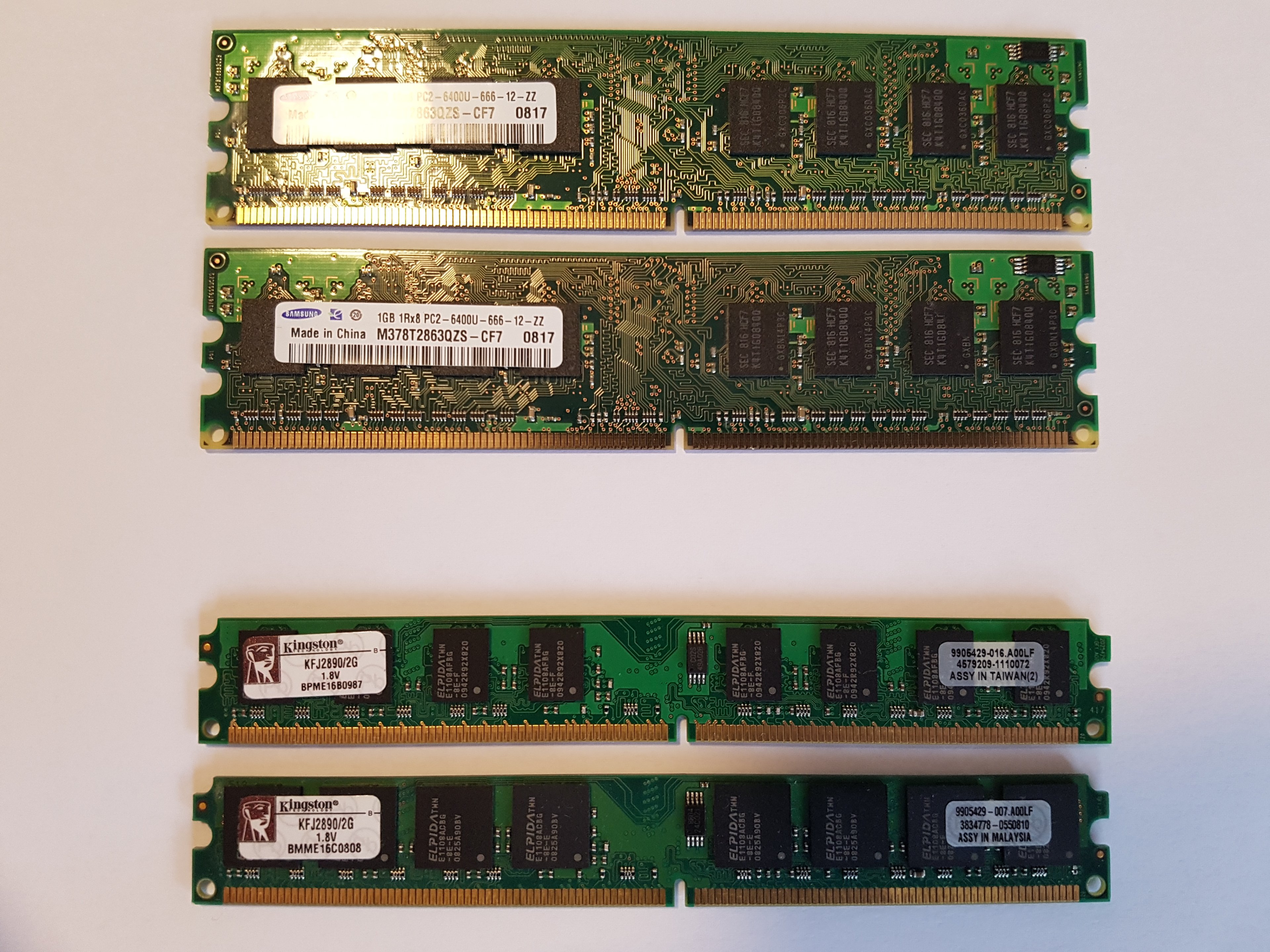

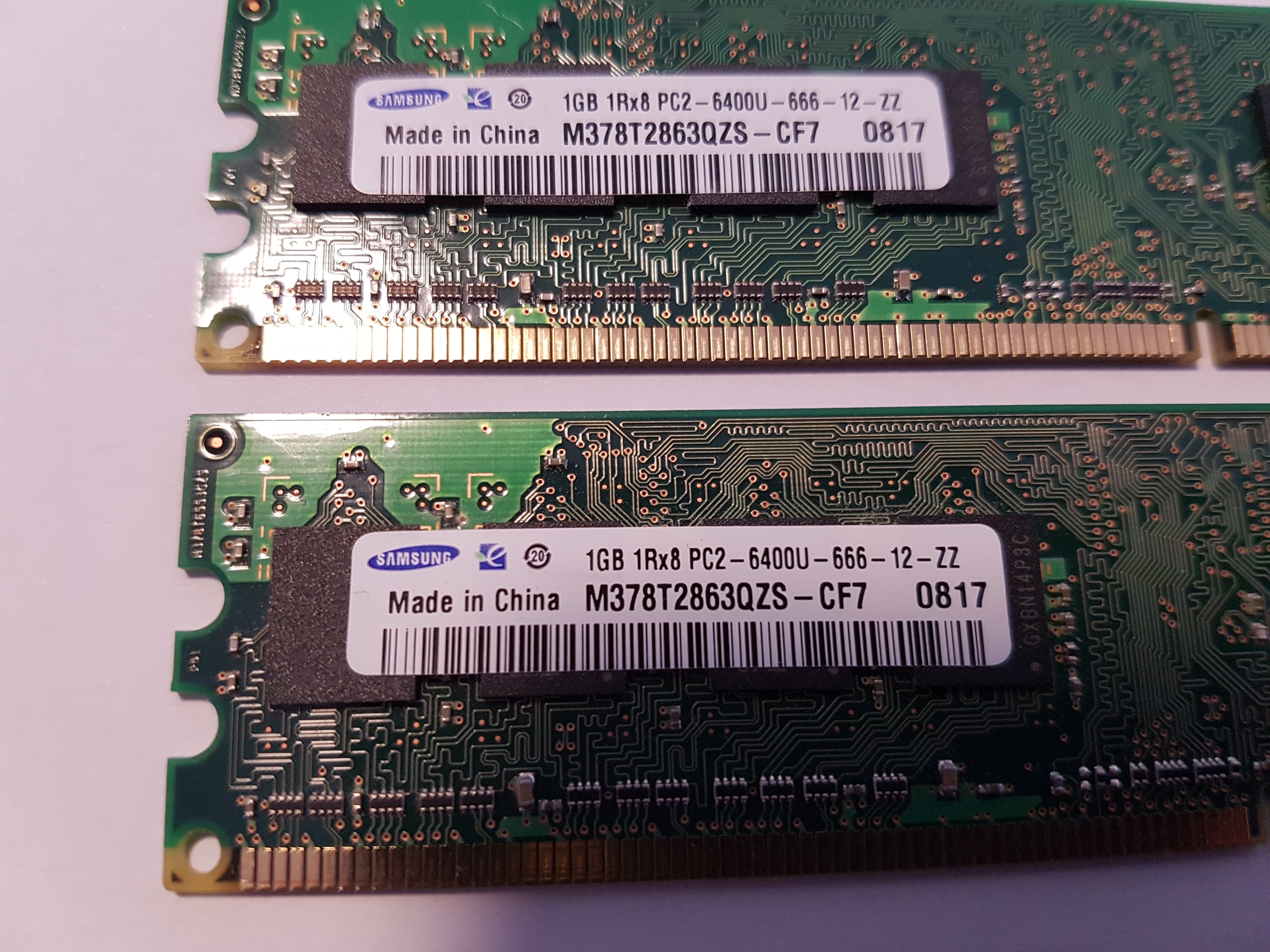

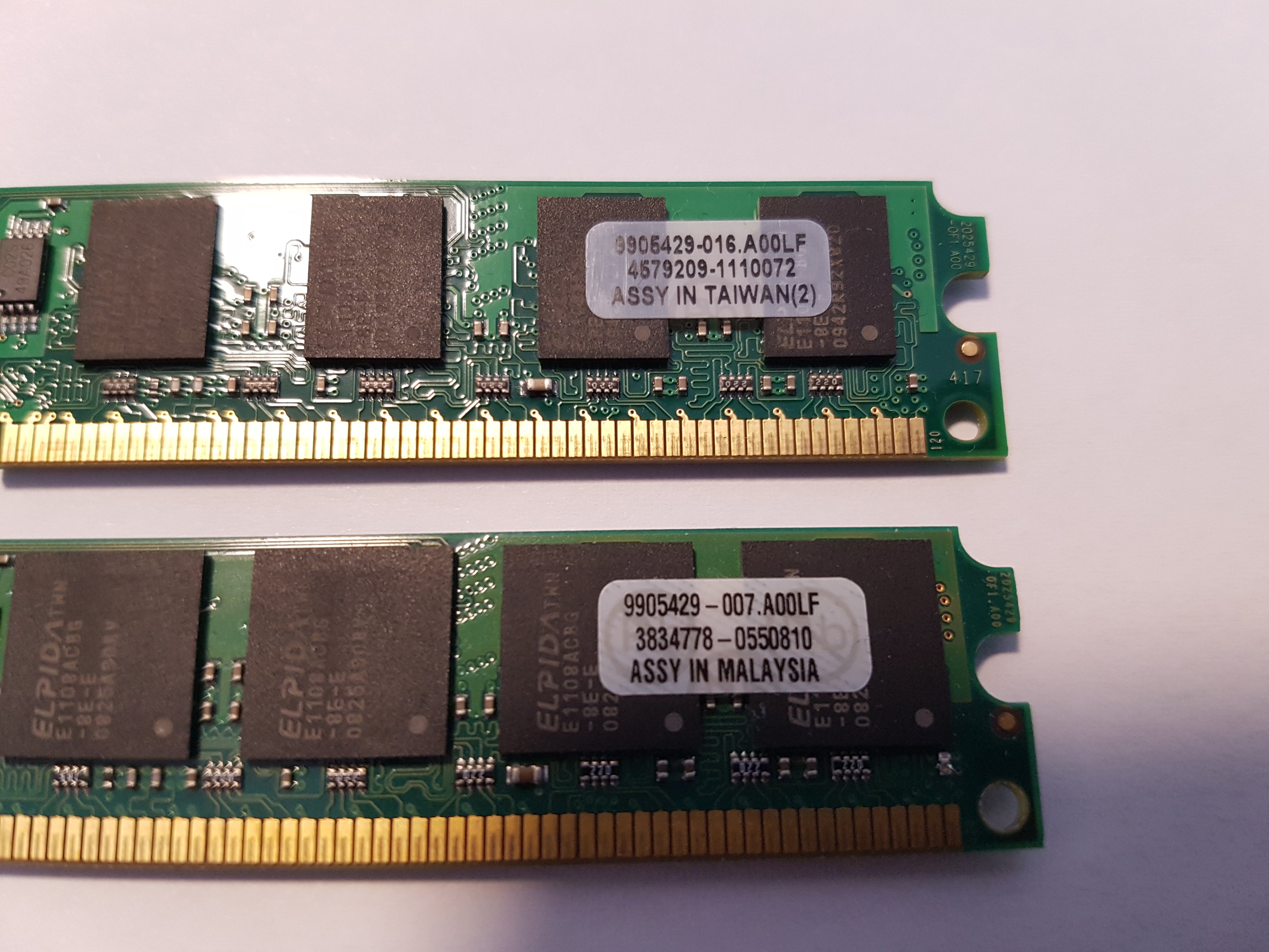

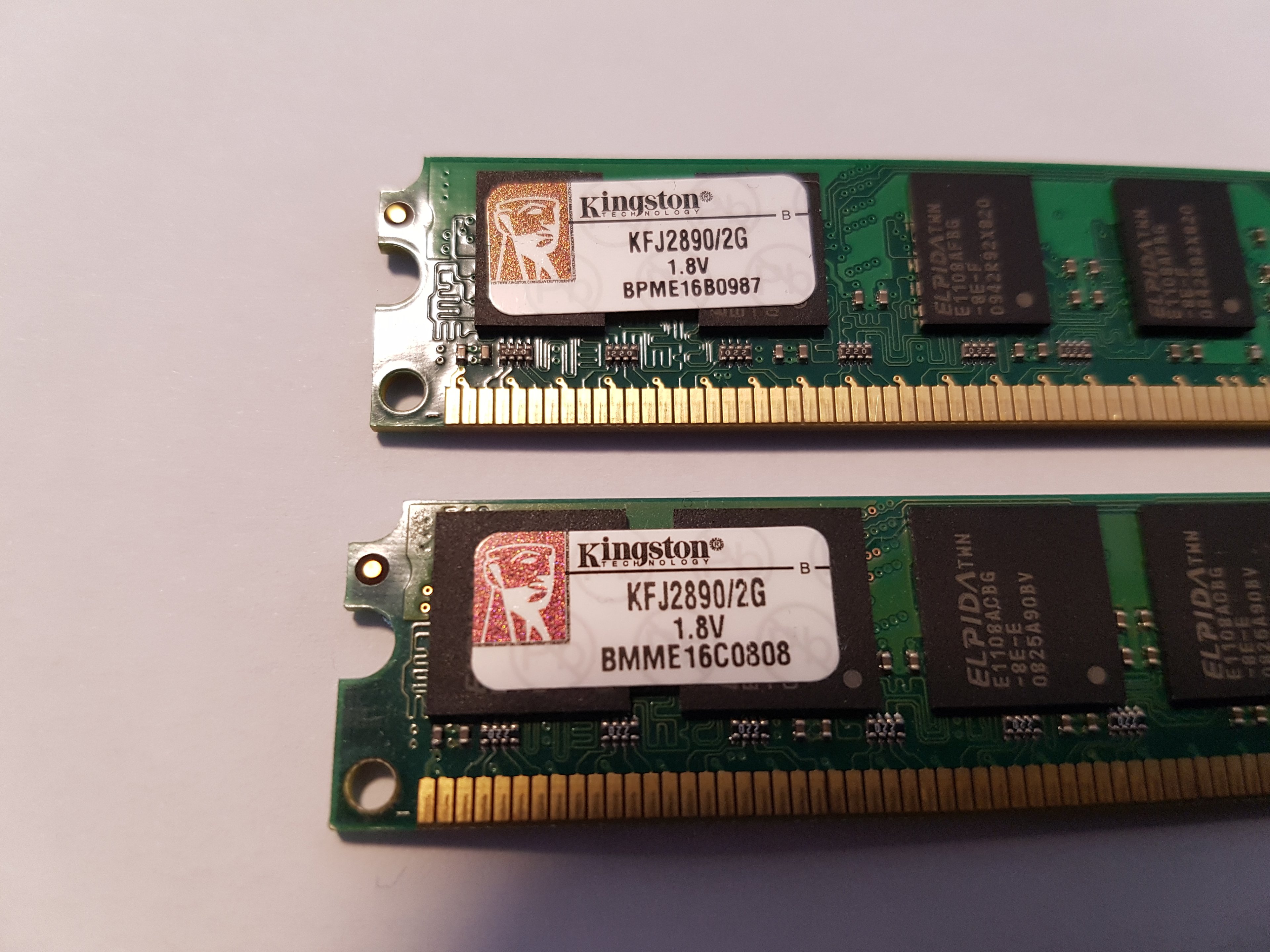

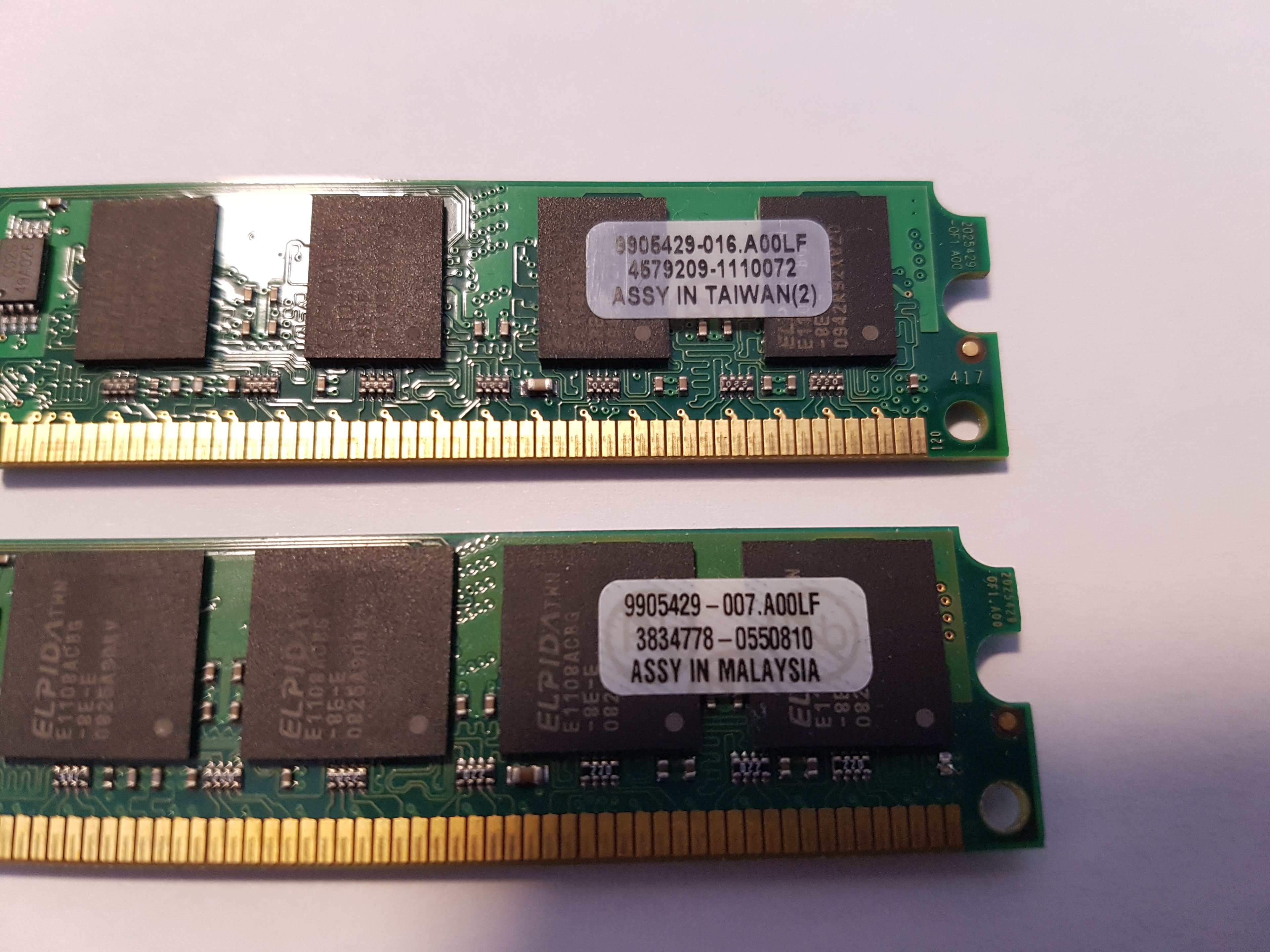

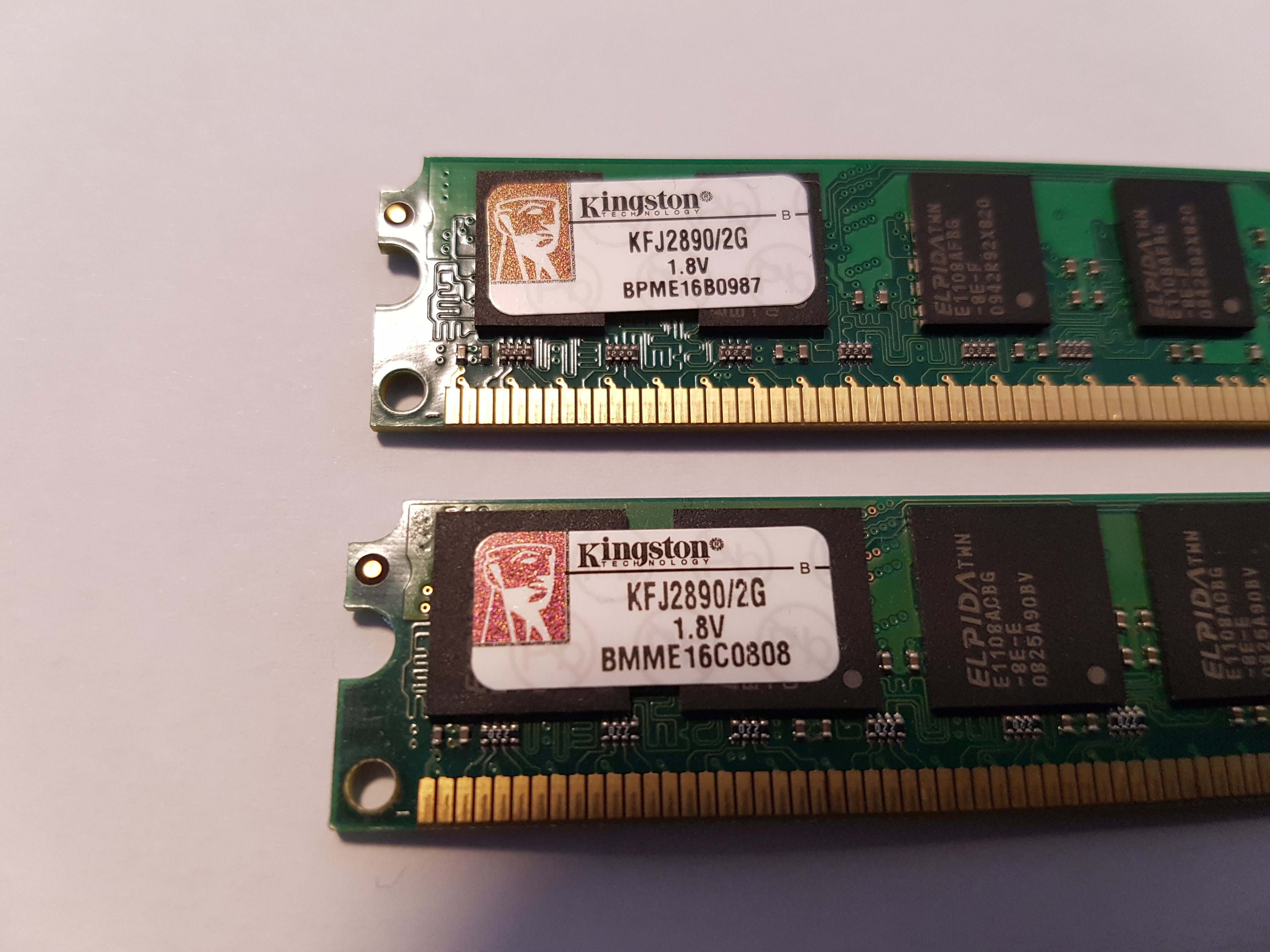

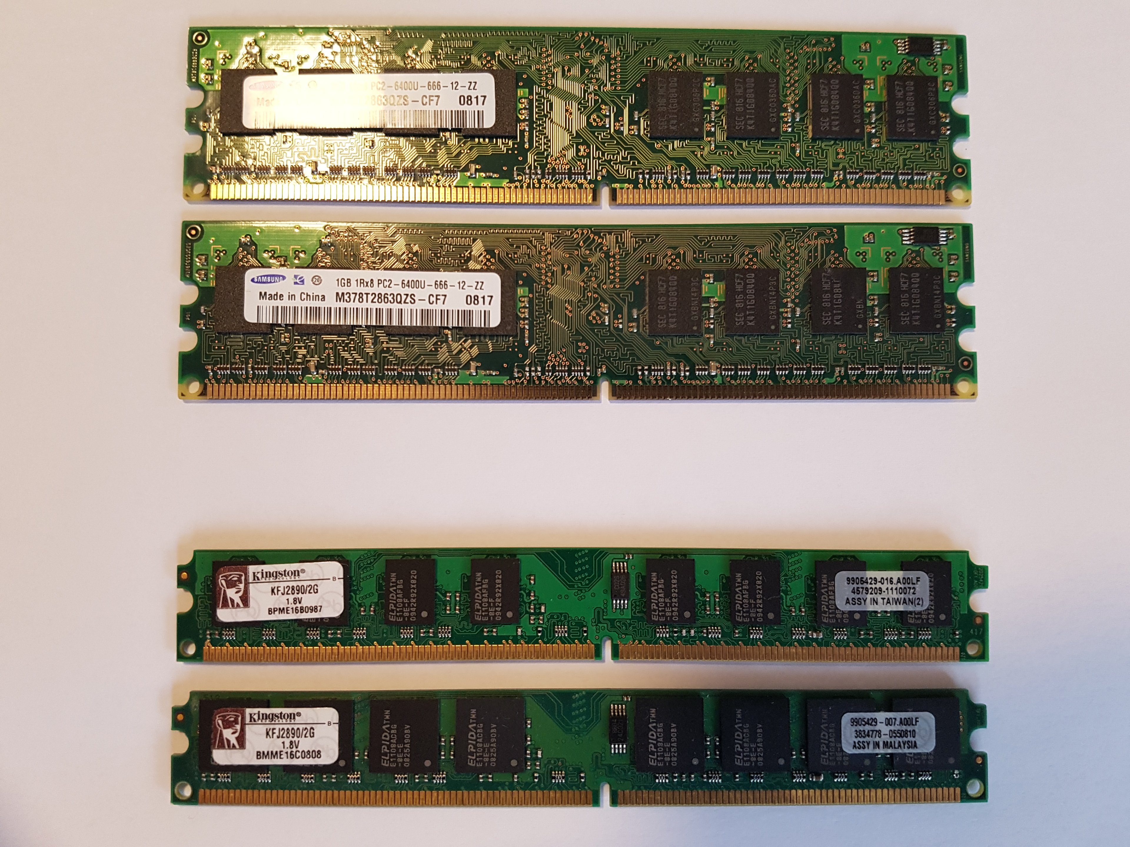

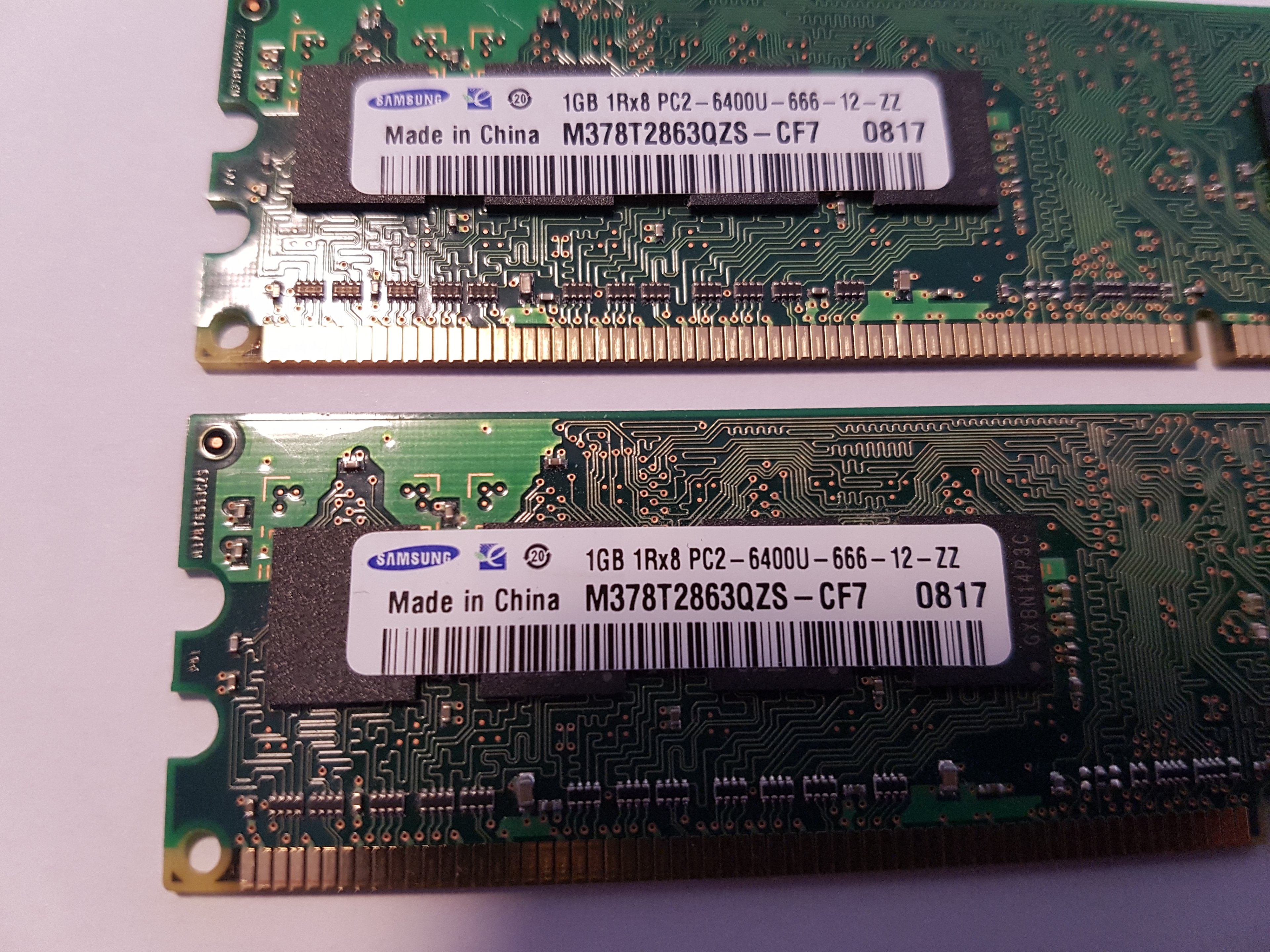

@SPB Die verbauten RAMs sind Samsung Riegel mit je 2GB, die übriggebliebenen 1GB sind ebenfalls von Samsung. Hier ein Bild von den beiden übrigen 1GB sowie den beiden 2GB Kingston
