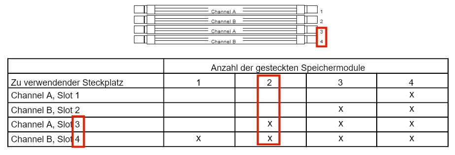

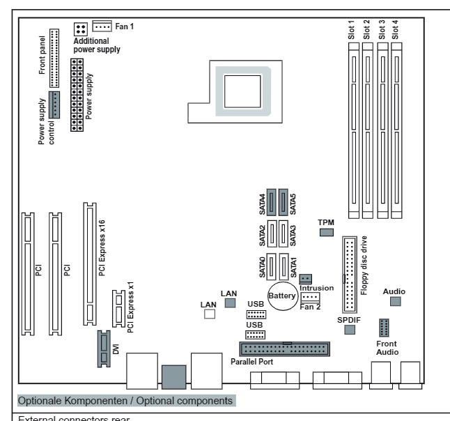

Versuch mal nur je 2 gleiche Rams in Slot 1 und 3
@katzenhai2 Mit dem Austausch der Batterie ist das BIOS resettet. Einen Jumper zum Resetten finde ich auf dem Board nicht.
@Restart001 da ist der Aufwand viel zu groß
@Joe58 Also vom Prozessor ausgehend wäre das der erste schwarze und der erste blaue Slot. Das probiere ich gleich mal aus
@user_julian
Mach doch bitte mal Detailfotos vom Board, besonders rund um den BIOS Chip. Am Ende stützt die CR2032 die RTC, nicht jedoch die BIOS-Einstellungen. Wenn letzte z.B. durch einen Elko oder ne verlötete Batterie (quadratische Form wie früher diese dummen Texas Instruments-Dinger auf Retro-Boards) gestützt wird, kanns natürlich sein, dass die auch durch ist. Dazu müsste man sie erst einmal finden... oder eben den Elko, der den Strom nichtmehr speichert.
Reaktionen: FR3DI
@wuselsurfer Slot 3 und 4 wären hier in meinem Fall die beiden blauen, die am weitesten vom Prozessor entfernt sind. Hab ich schon probiert, dann drehen nach dem Einschalten des PCs alle Lüfter hoch und rauschen vor sich hin, Bild bleibt schwarz und kein Piep vom BIOS
Was die empfohlenen Slots laut Handbuch wären bei zwei Modulen.

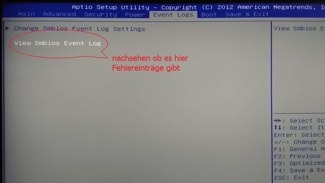

Hast Du die 3,2 V im eingebauten Zustand gemessen oder dafür die neue Batterie wieder herausgenommen?

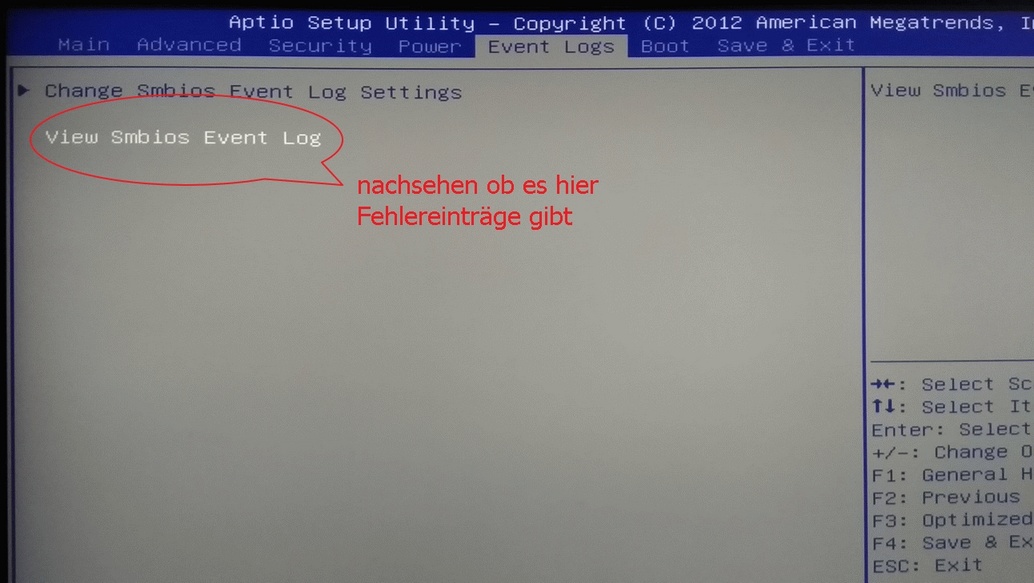

Hast Du Dir mal im BIOS die möglicherweise vorhandenen Fehlereinträge angesehen oder ist das Event Log sauber?

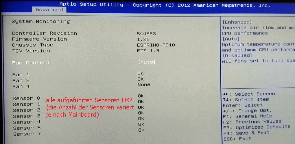

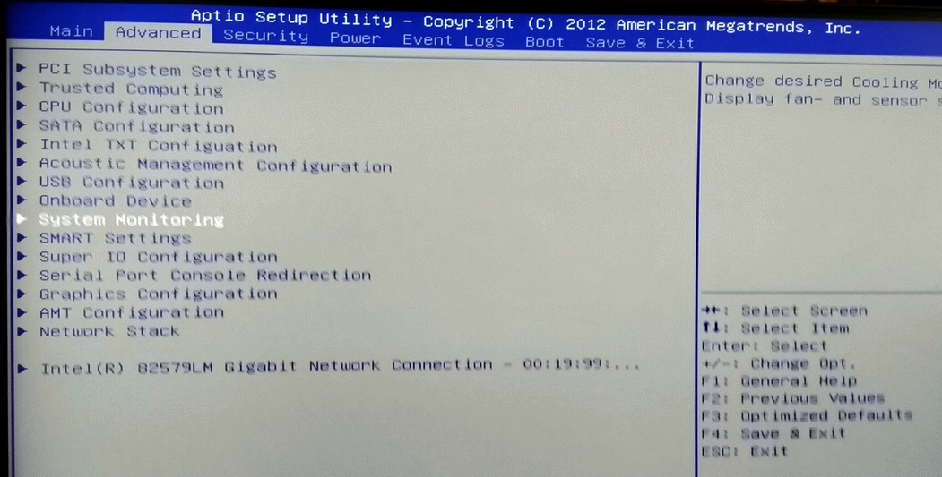

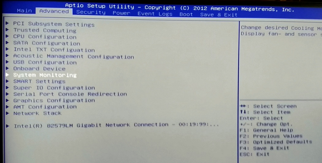

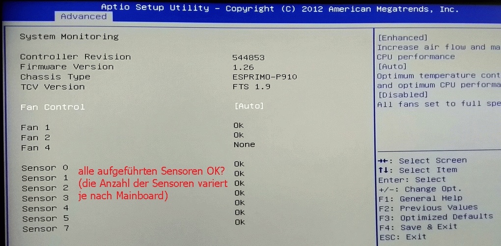

Unter System Monitoring mal nachsehen, ob alle vorhandenen Sensoren OK sind.
(die Screenshots sind von einem Fujitsu D3162, können also vom D2721 abweichen)
Ich hatte schonmal einen defekten Sensor auf einem Fujitsu-Mainboard, da passieren die seltsamsten Dinge. :(

@SPB Meinst du mit Event Log die Meldung im schwarzen Bildschirm beim Bootvorgang oder finde ich dies im BIOS?
Ok, die Bilder sagen mir im BIOS...

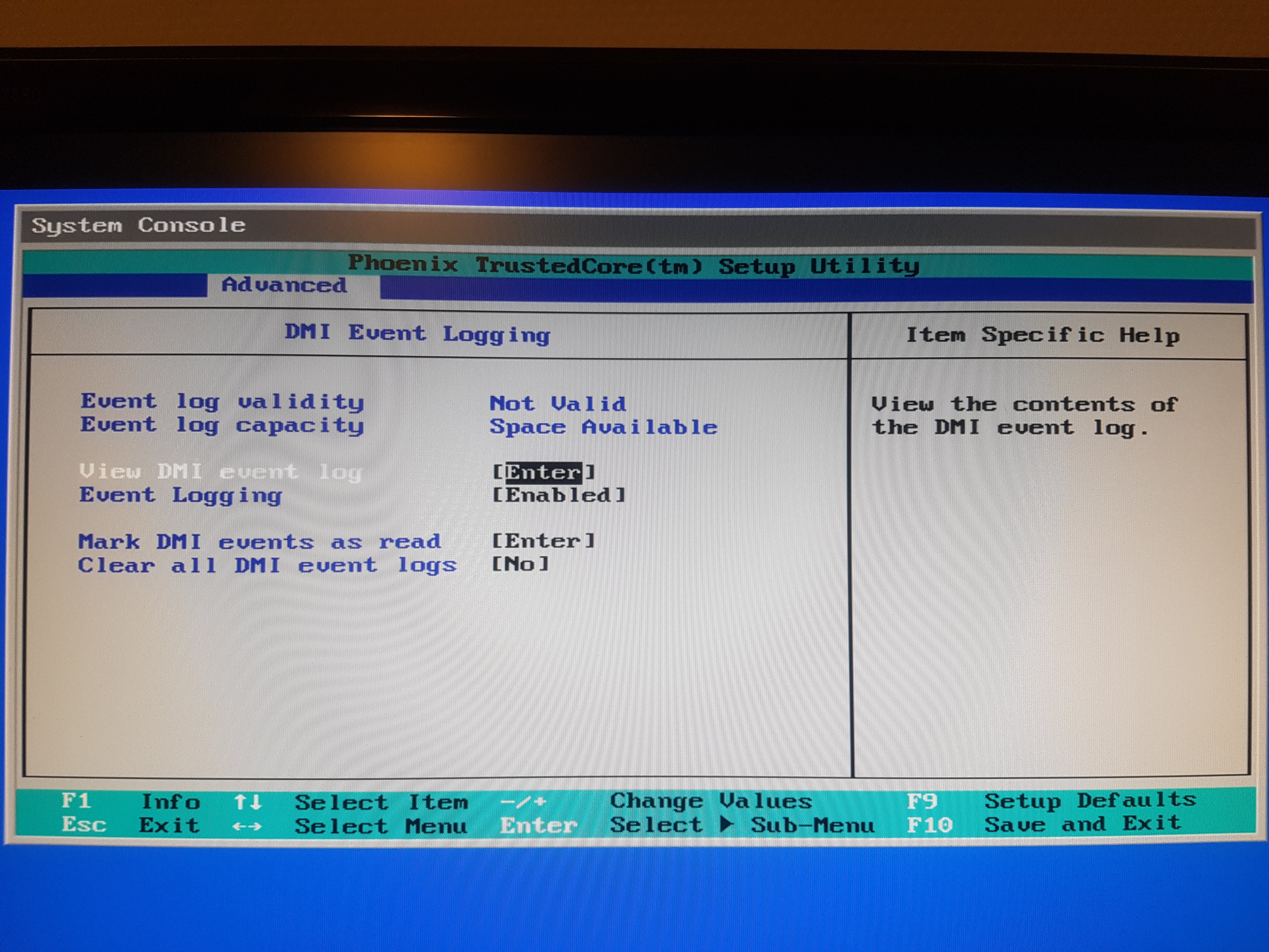

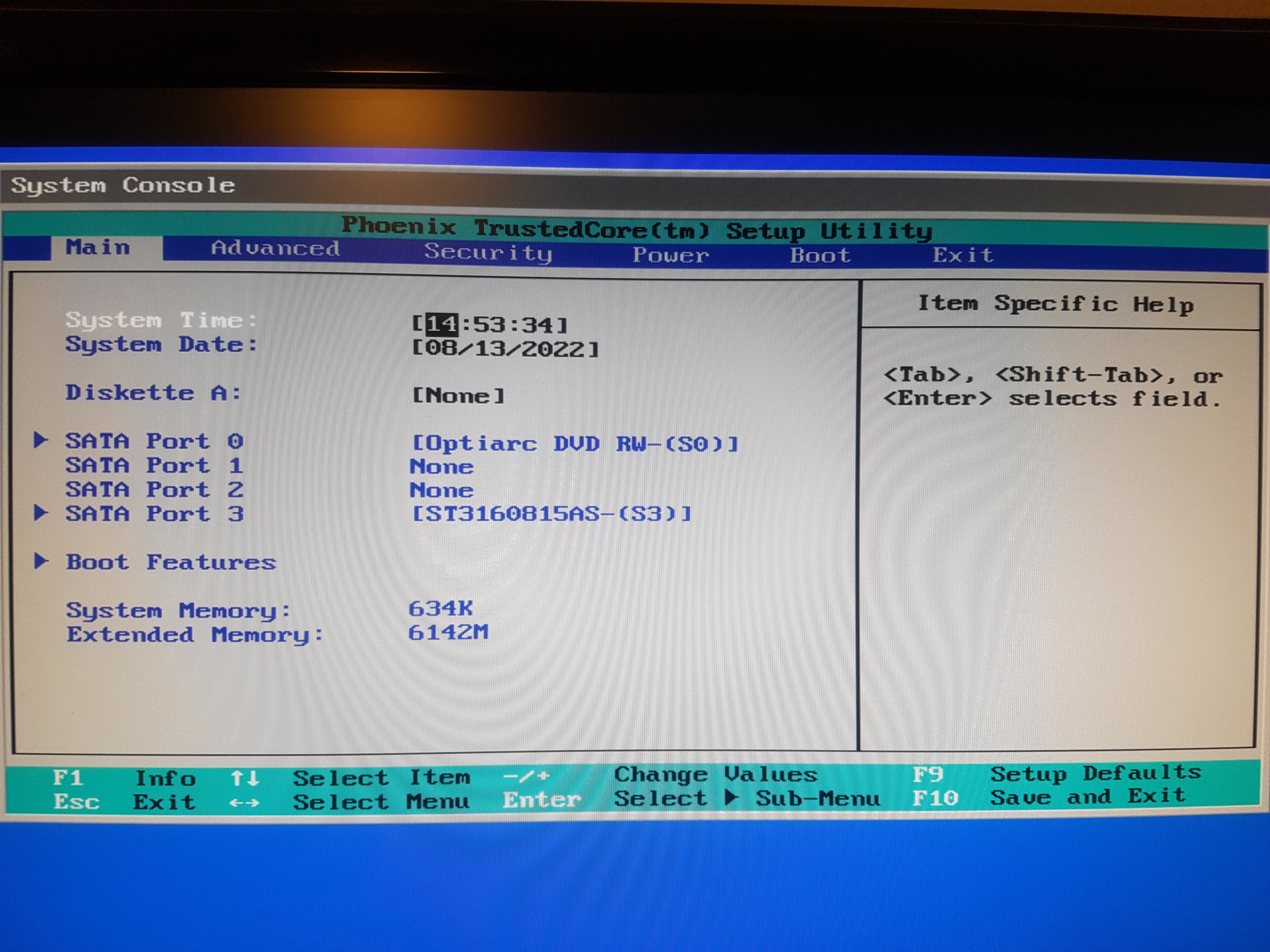

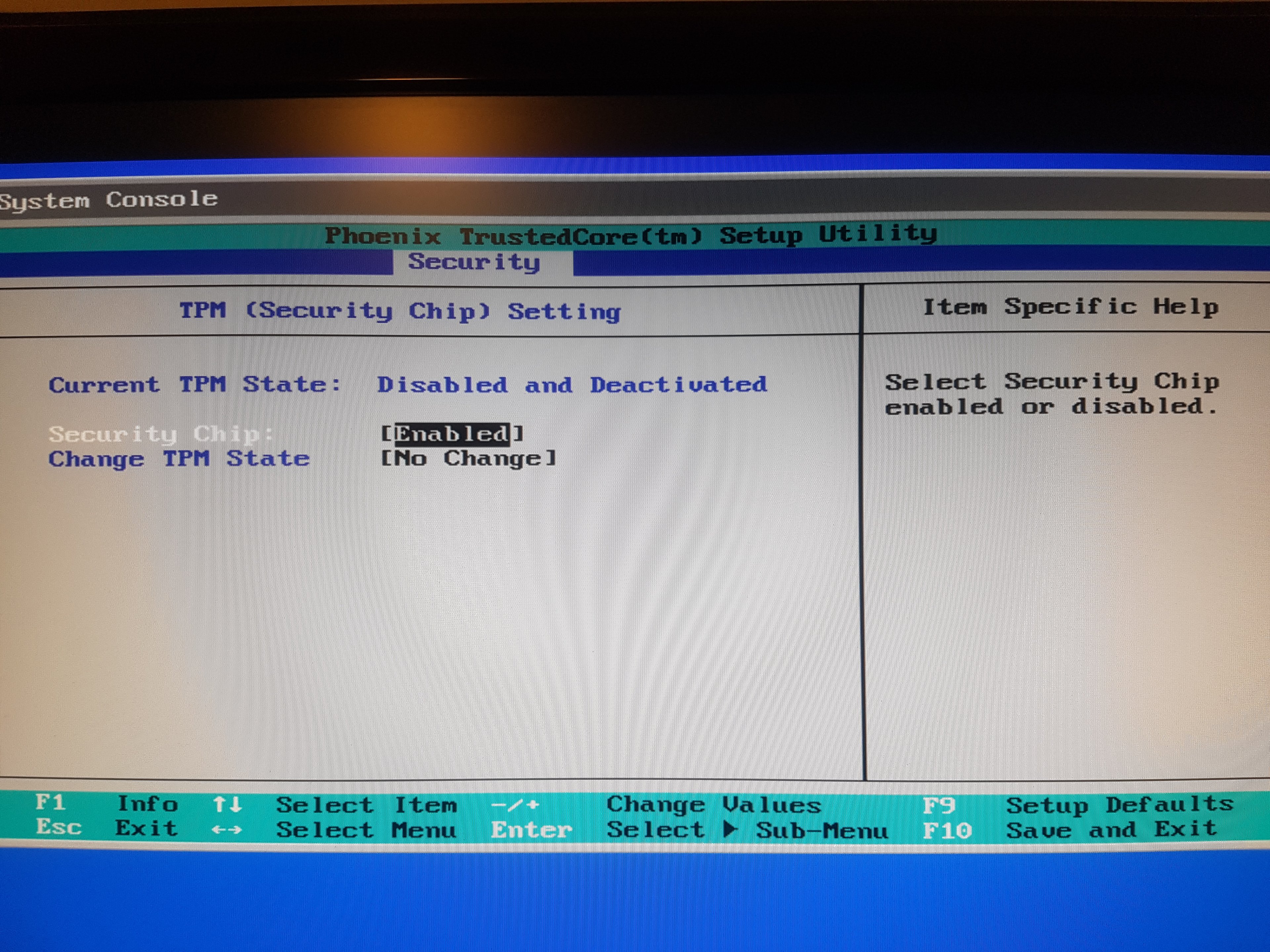

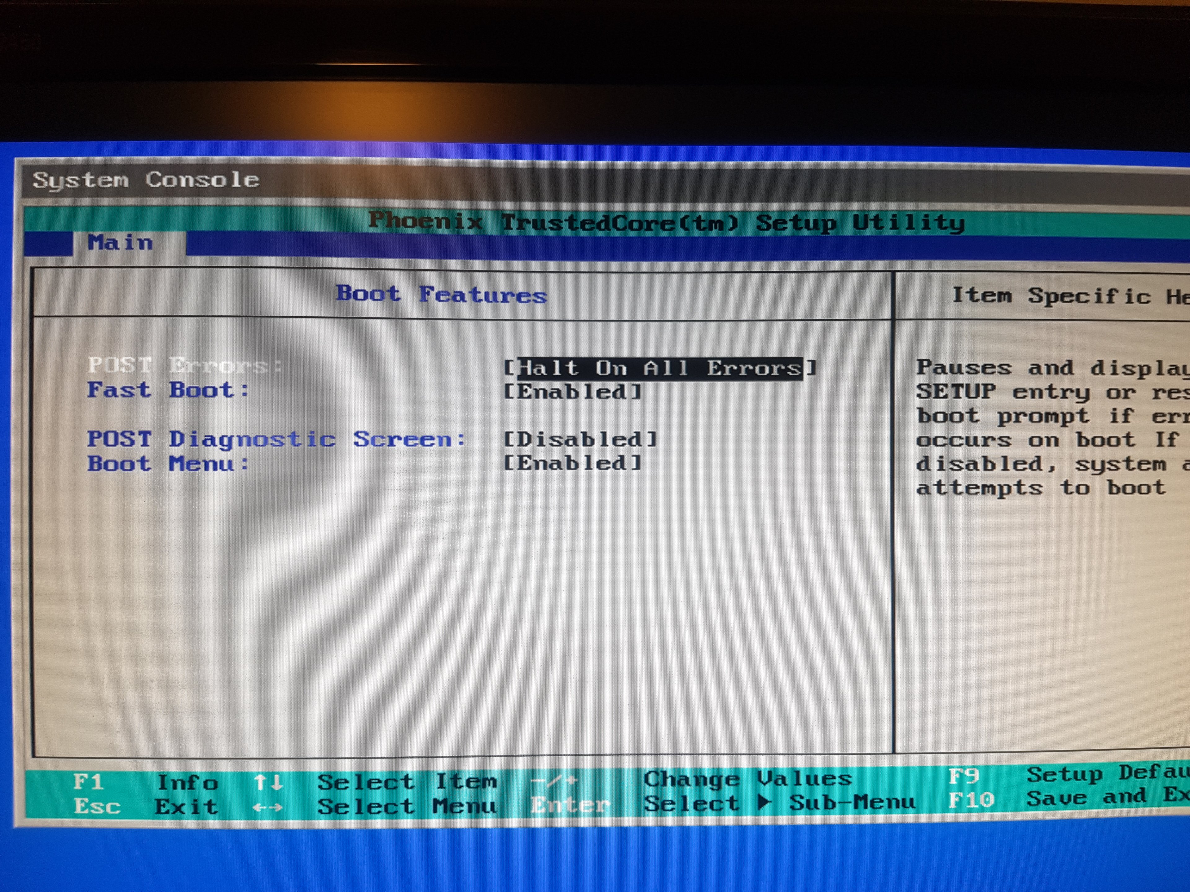

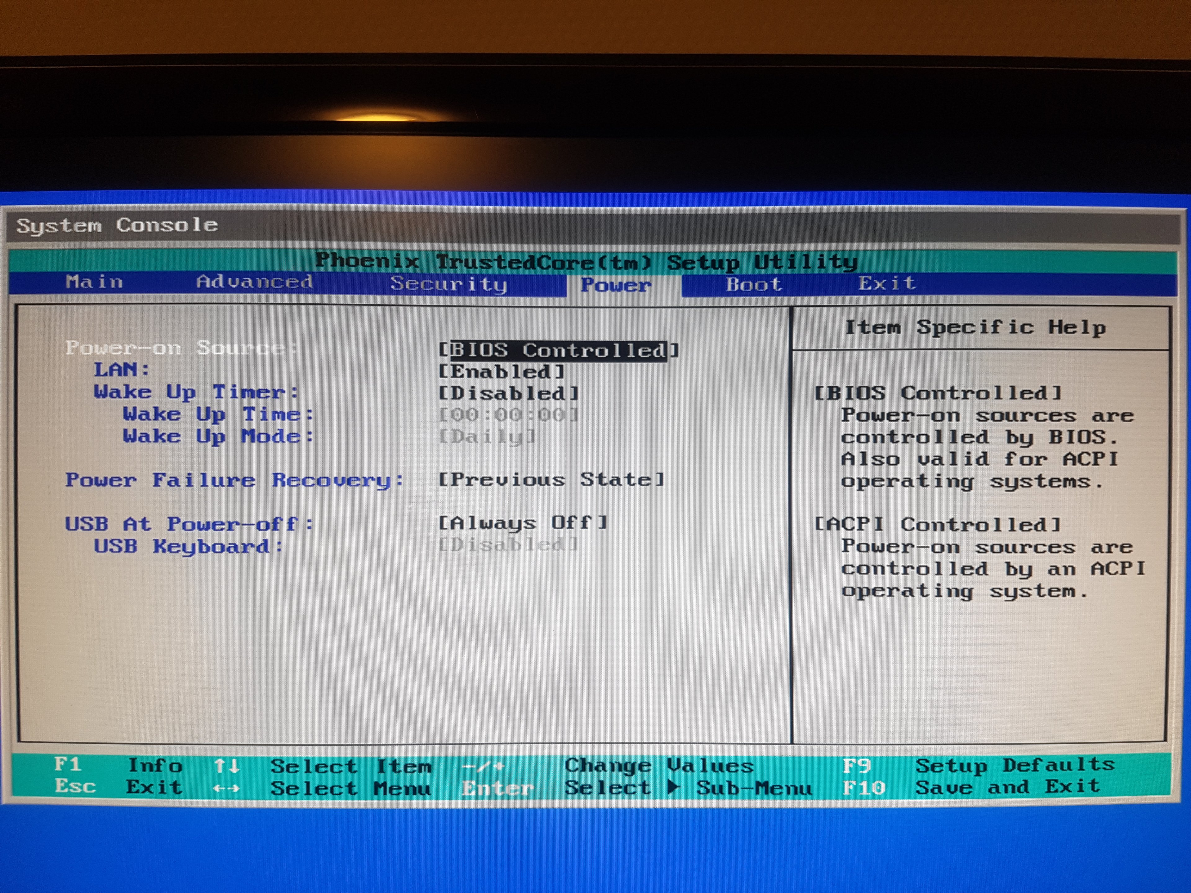

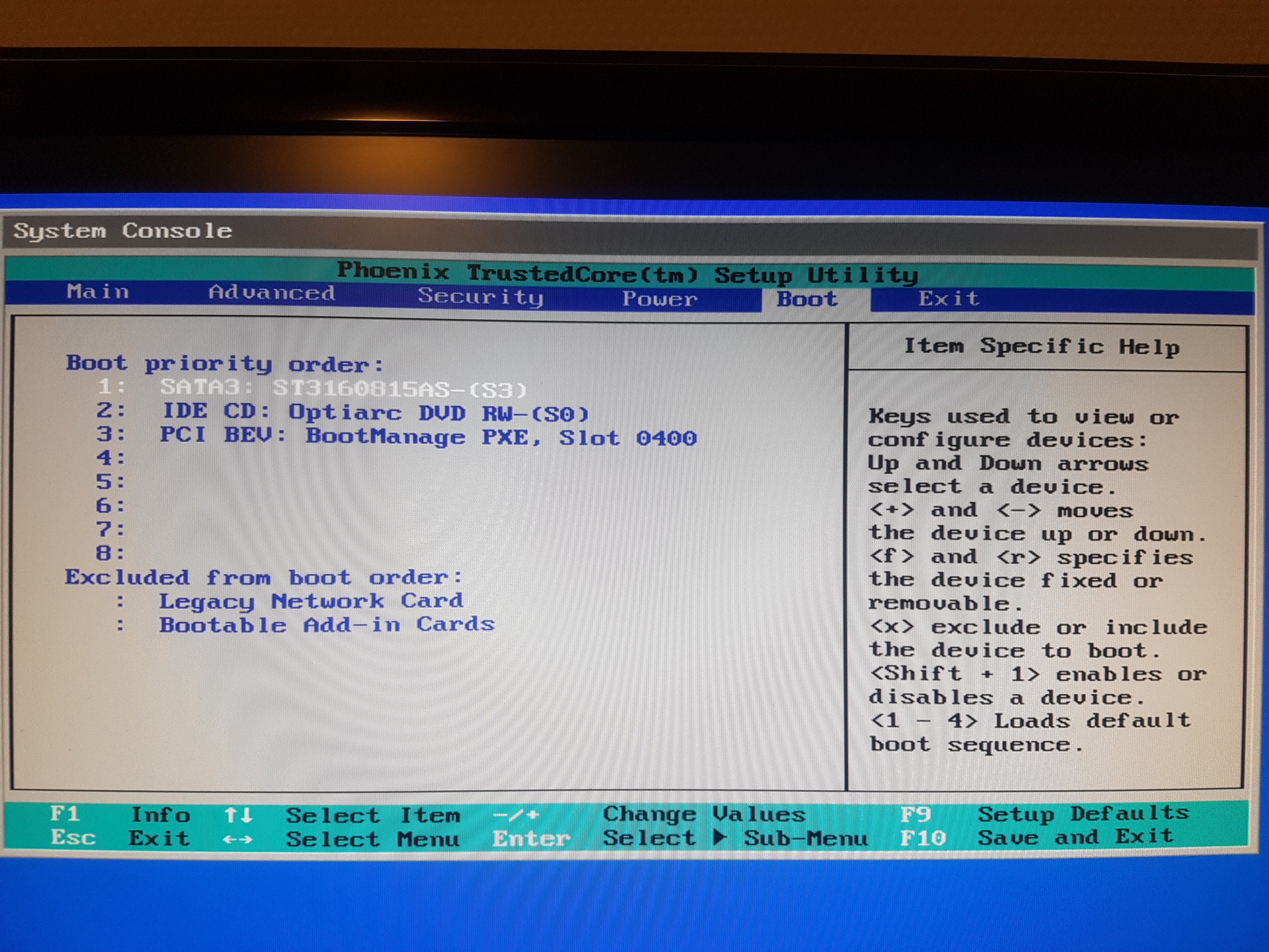

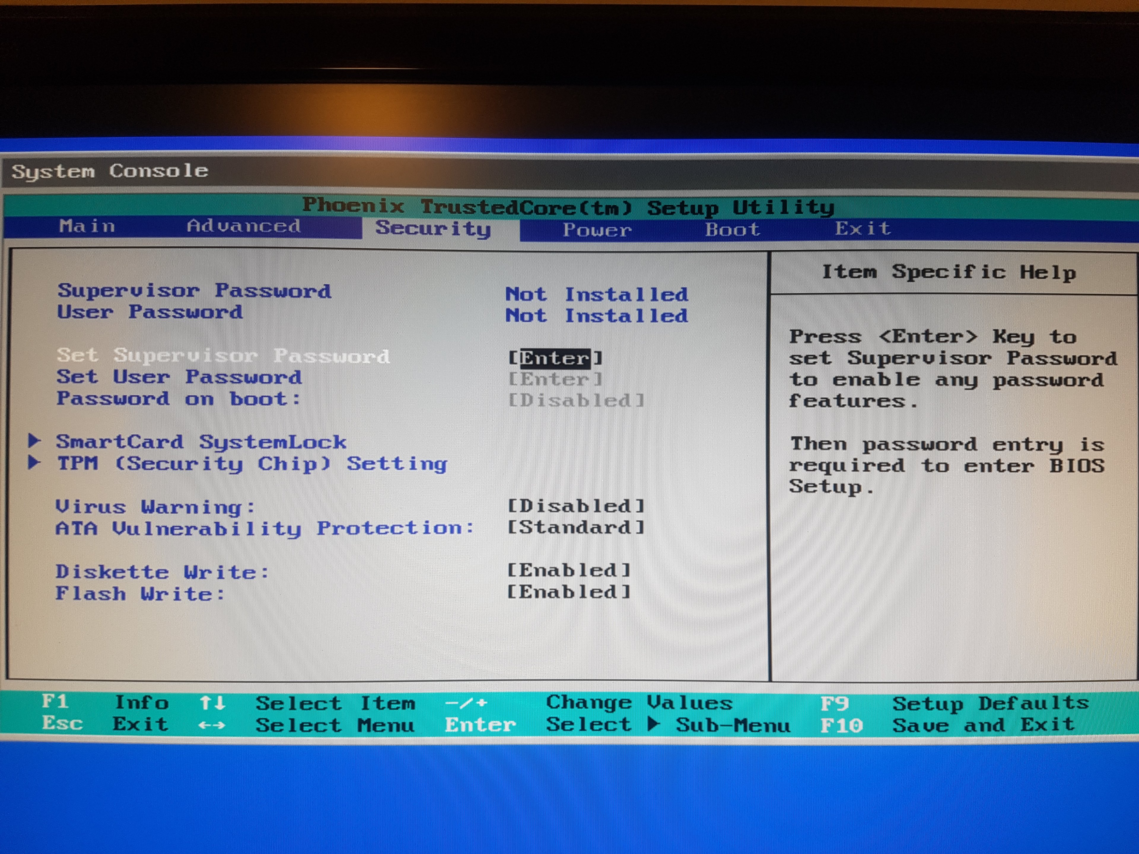

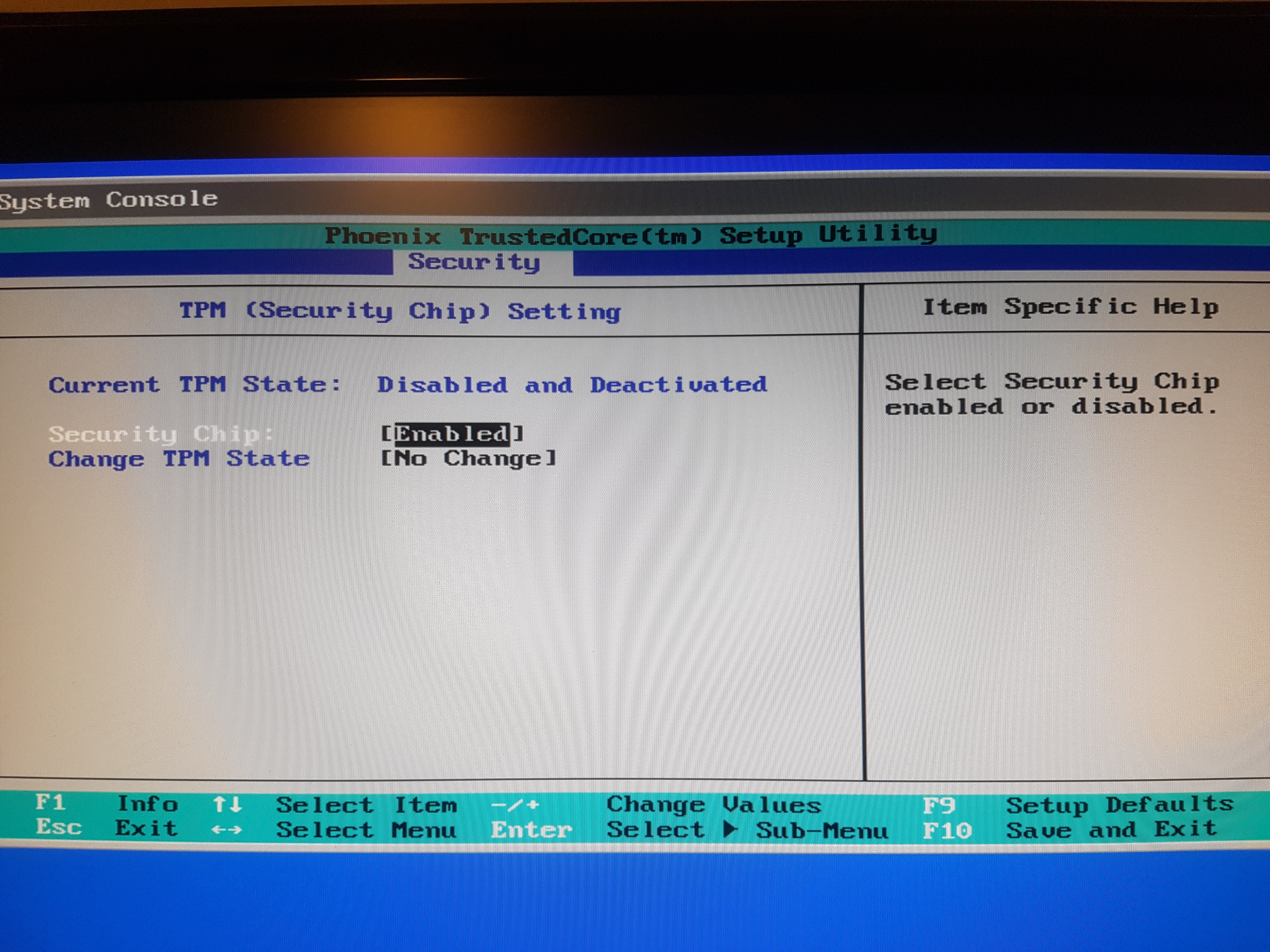

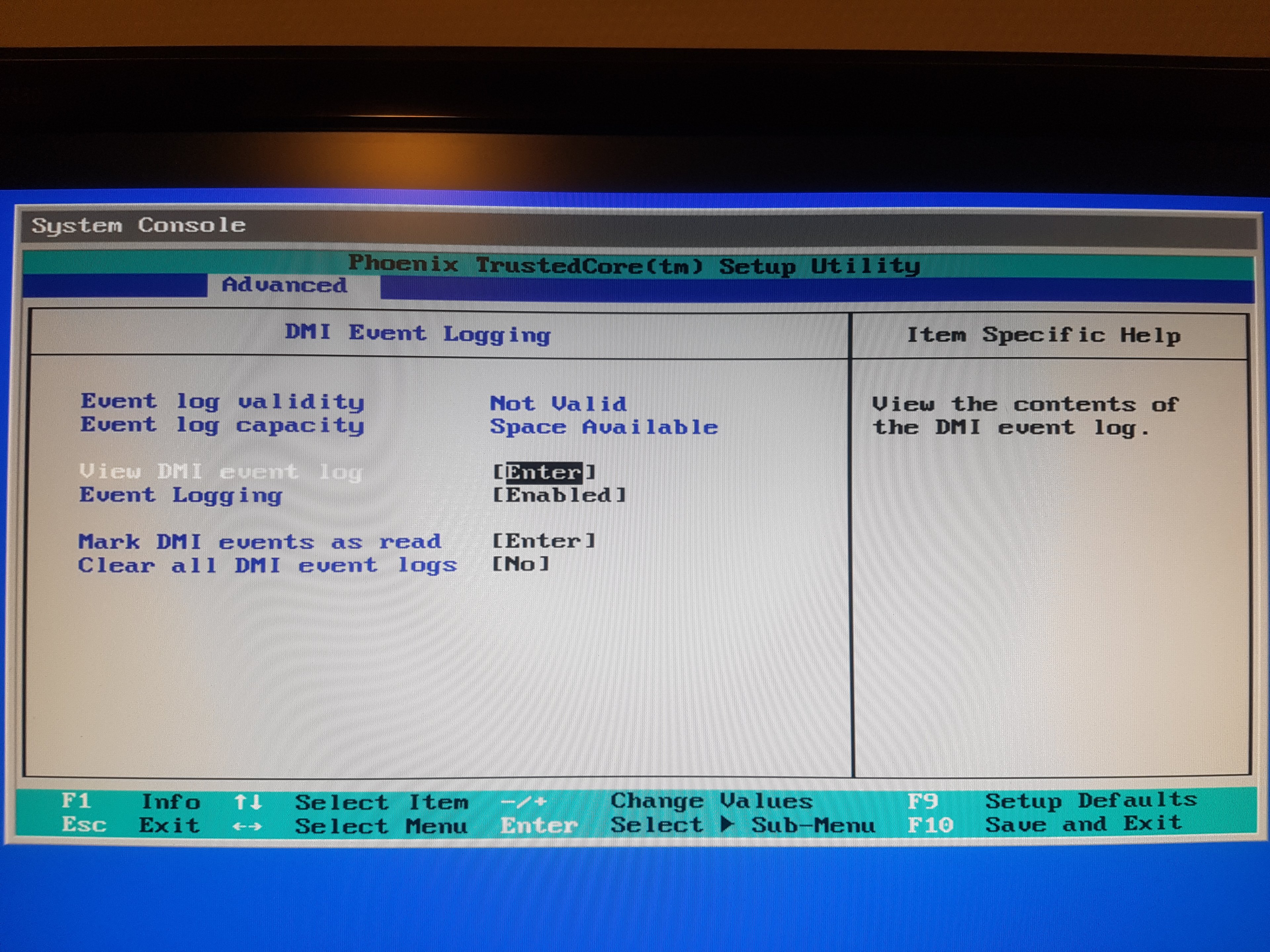

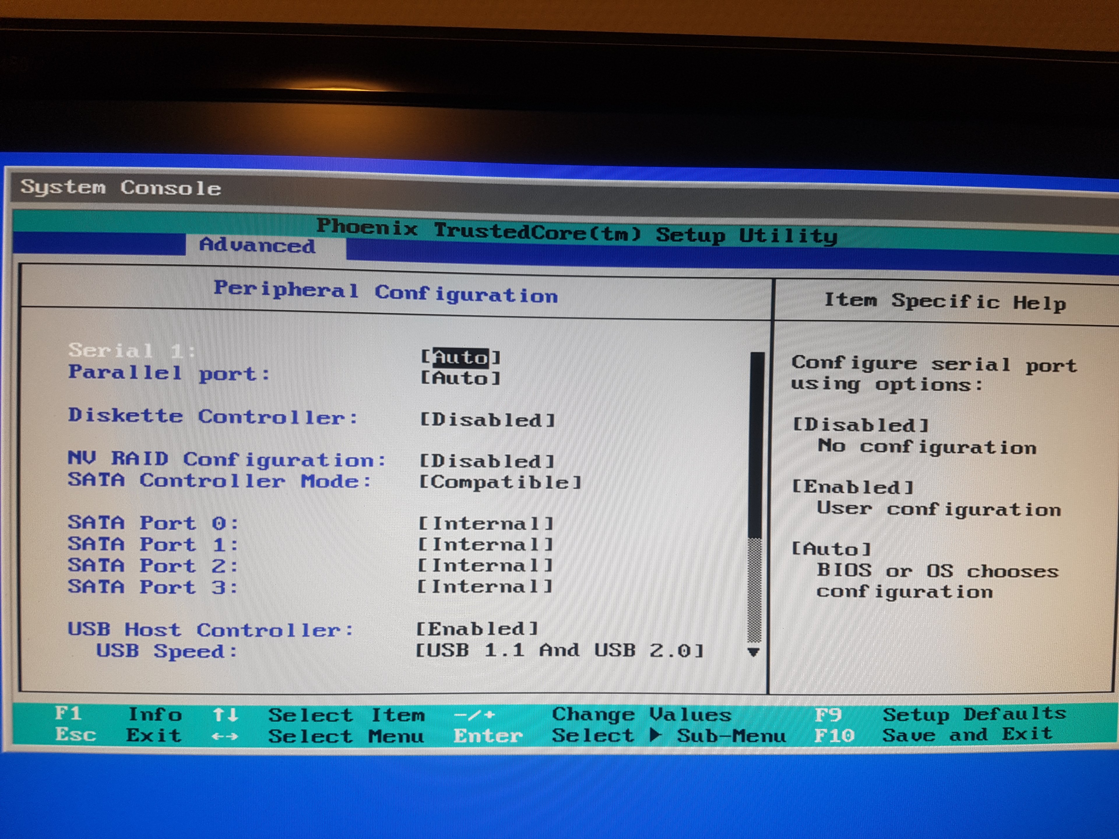

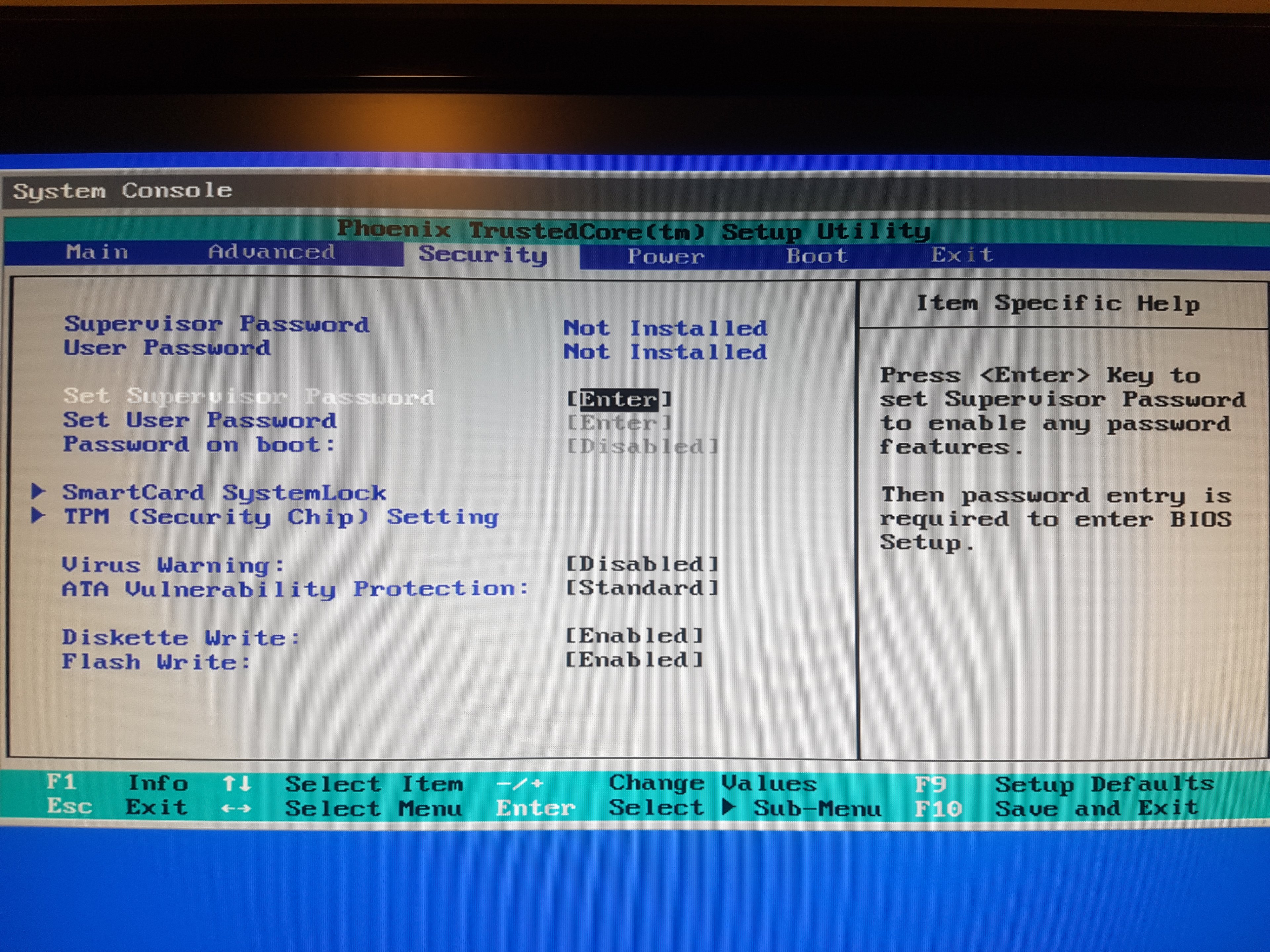

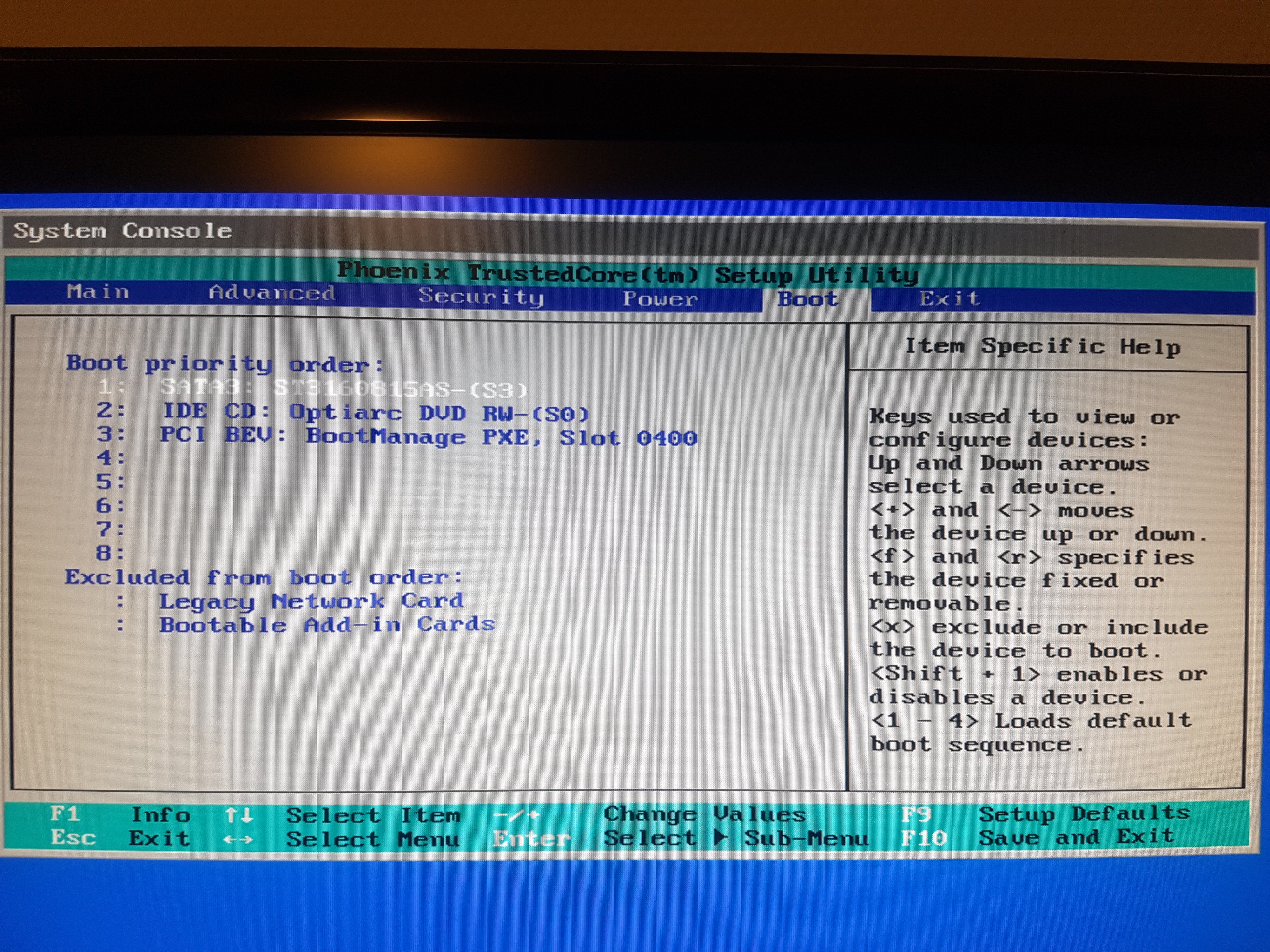

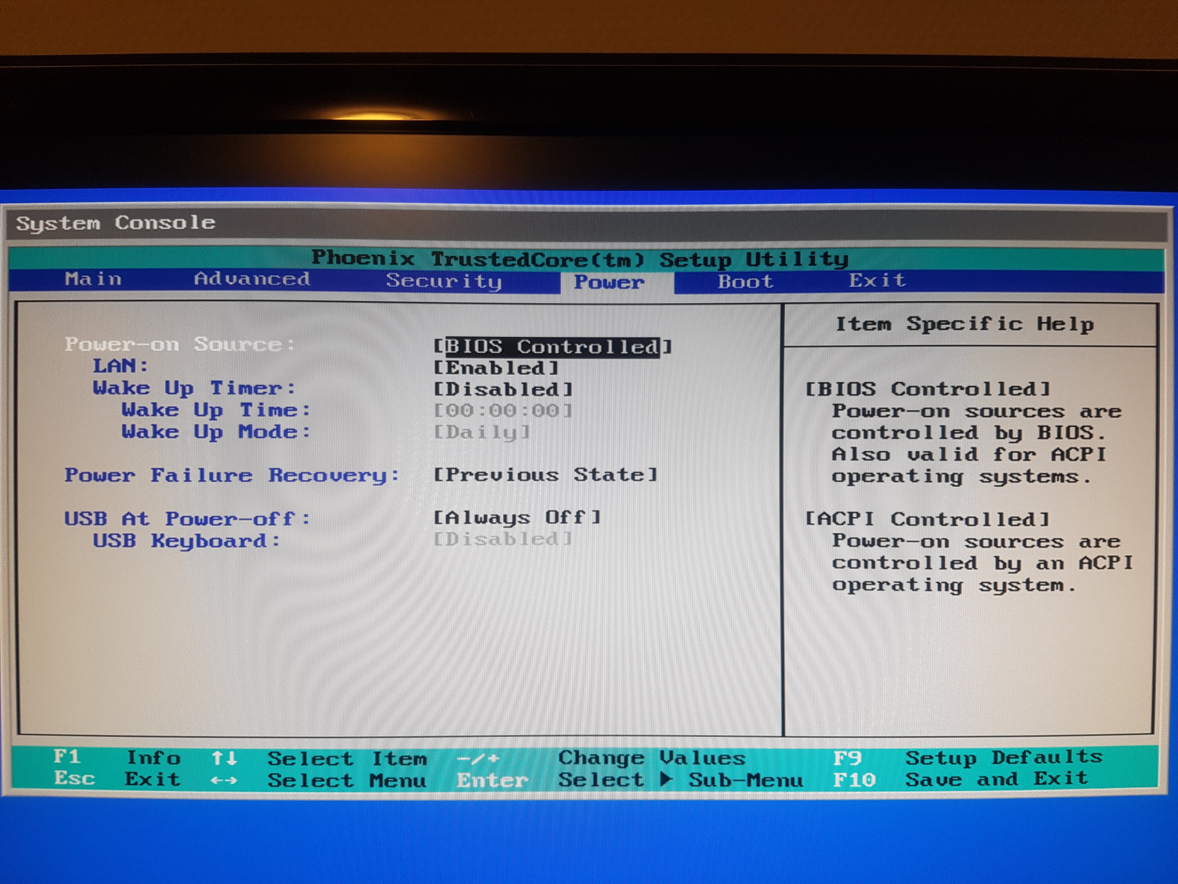

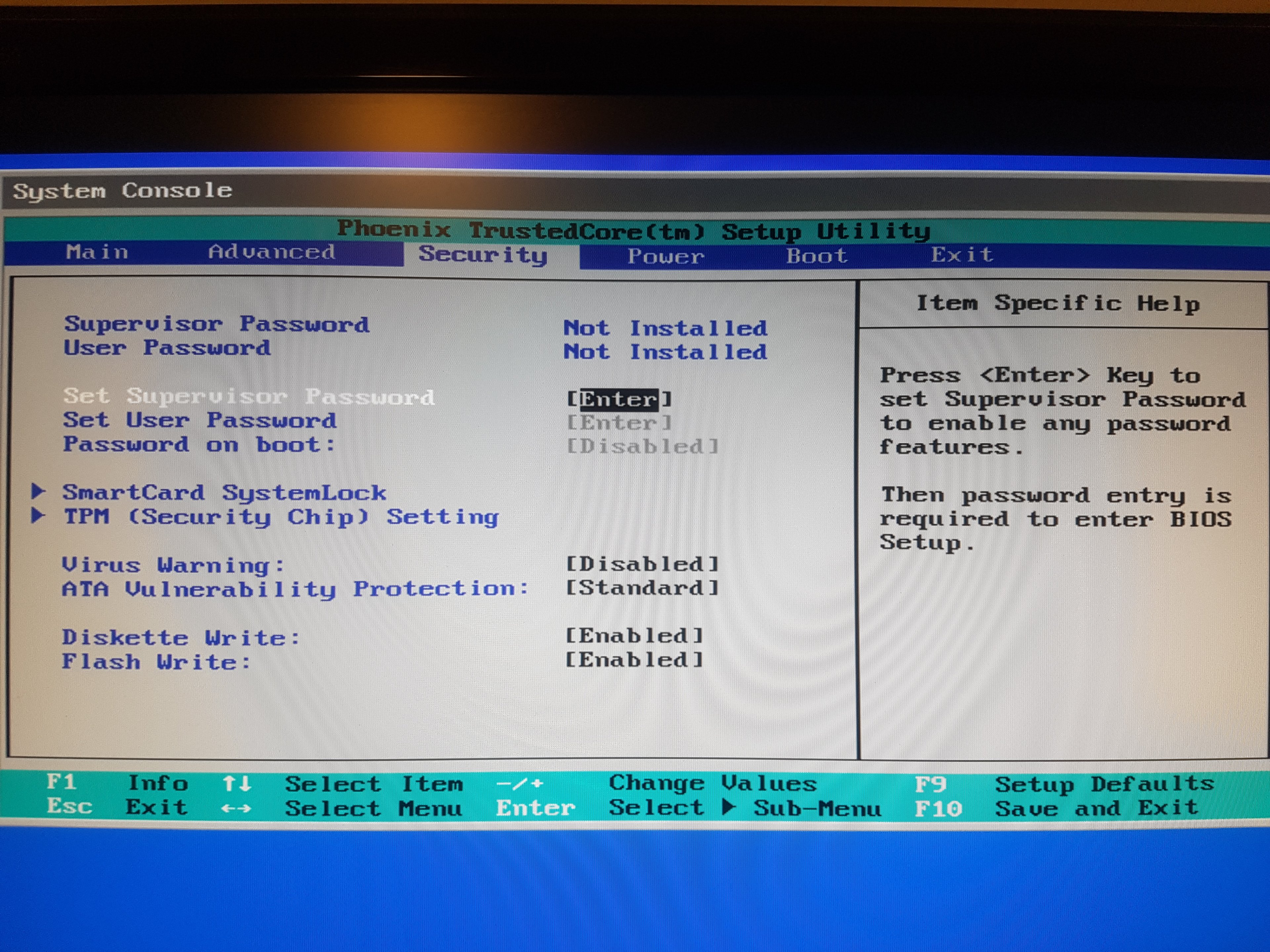

So, hier mal einen Einblick ins Bios:
1) POST Diagnostic Screen würde ich mal auf Enabled stellen.
2) kann man sich unter Avanced > DMI Event Logging etwas mehr dh Meldungen anzeigen lassen?
2) unter "Advanced" den Serial 1 Port und Parallel Port auf Disabled stellen, falls diese nicht verwendet werden.

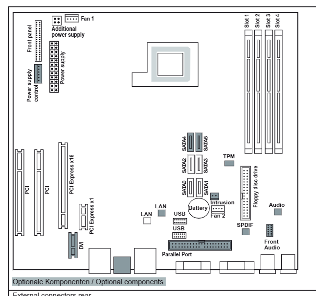

3) die Festplatte an SATA0 und das optische Laufwerk an SATA3 (bei manchen älteren Mainboards ist SATA0 schneller als die anderen SATA-Ports)
EDIT: Beim D2721 scheinen die gleich schnell (SATA2), wäre für mich dann nur eine rein optische Geschichte mit der Reihenfolge der Ports.
https://manualzz.com/doc/2627103/fujitsu-esprimo-p5625-datasheet
