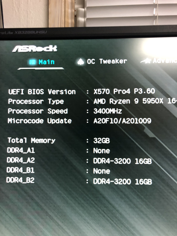

Ja den Frust habe ich auch erlebt: MSI x570 Tomahawk - nö, super instabil, MSI x570 Unify - nö, Absturz alle paar Stunden/Tage. Rest der Hardware eher aus dem Qualitätsregal. Mit 3950X laufen beide gewohnt extrem stabil. Jetzt sitzt der 5950X auf einem ASRock Pro4, und es ist so stabil wie gedacht. In allen Fällen aber kein Overclocking, PBO Limits auf Mainboards, beim Pro4 auch noch Throttle Limit auf 85°C (weil nur ein Wraith cooler drauf, ist halt ein Testaufbau).Riplex schrieb:Die Leute sind echt mit ihrem Latein am ende.
