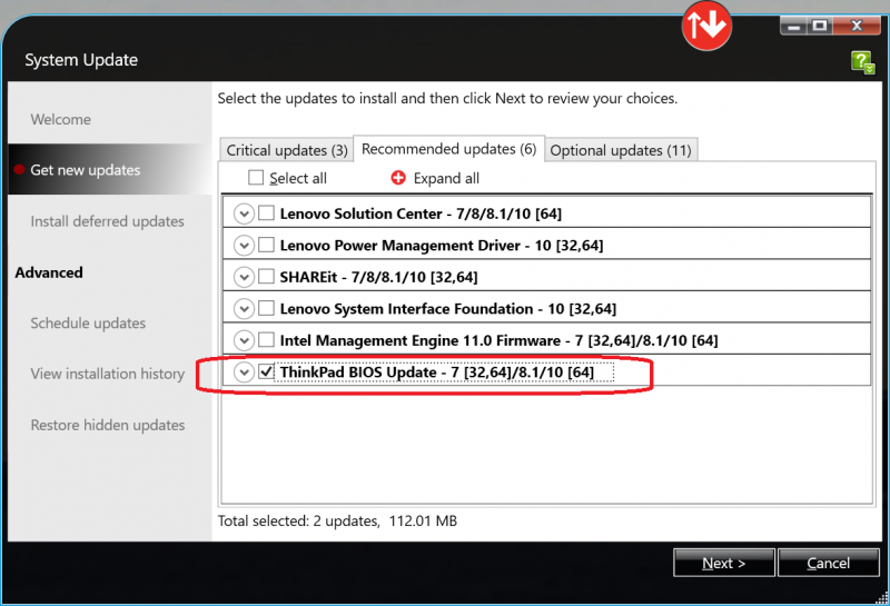

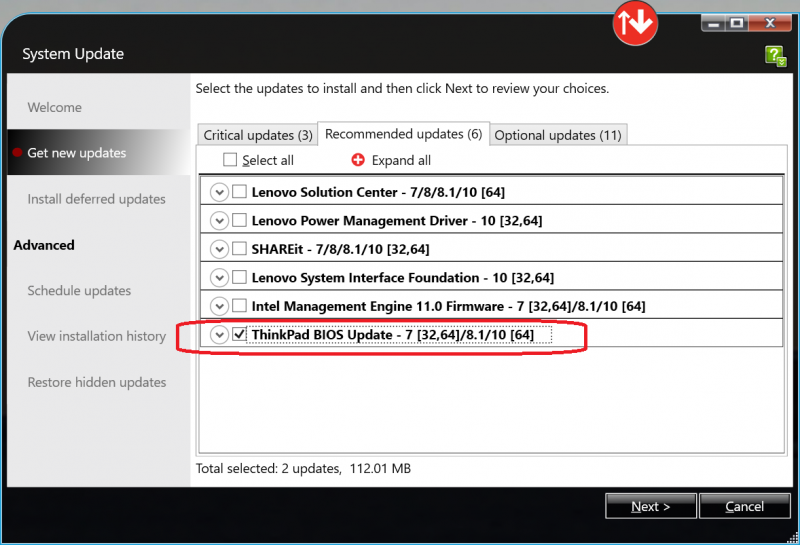

Lenovo hat ein eigenes Tool (Lenovo System Update), das bei Auslieferung mit Windows vorinstalliert ist.
Dort werden alle vorhandenen und kompatiblen Updates automatisch angeboten.
