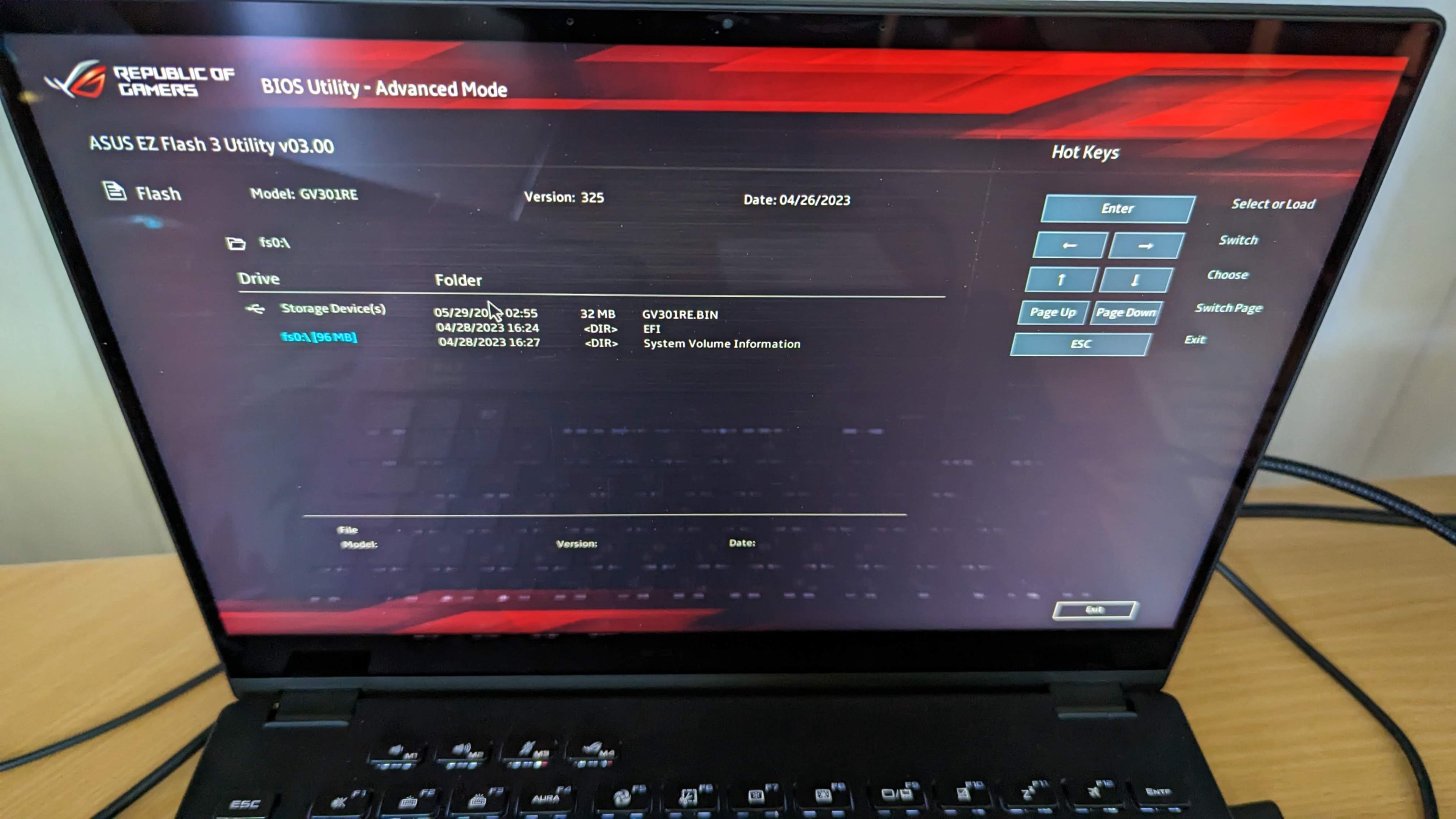

heute nach wurde mich beim Runterfahren ein BIOS/UEFI Update angeboten (ich bin mir ziemlich sicher, dass es eines war), welches ich natürlich gleich machte (mache immer wenn möglich alle Update überall). Bin danach direkt ins Bett.
Heute, nach dem ersten Hochfahren nach dem Update, kam kein Bild mehr am externen Monitor. Er wird erkannt, aber er bleibt an sich dunkel. Es kommt "was an", weil er ansonsten sagen würde "kein Signal" etc.

Beide USB-C Ports gehen seit dem Update nicht mehr
Im UEFI habe ich nachgesehen, ob durch das Update evtl. Funktionen über den USB-C Port deaktiviert wurden, konnte aber nichts finden.

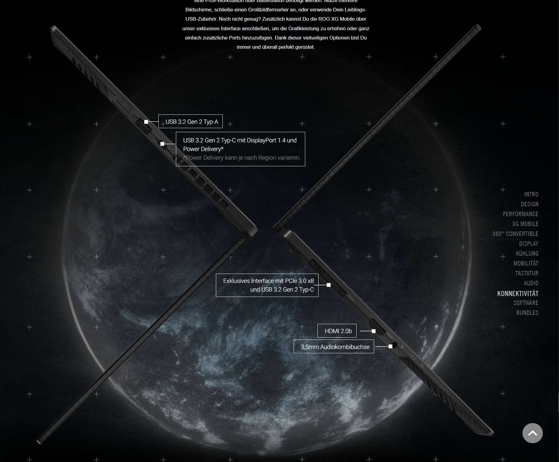

ist das wirklich "nur" USB-C oder Thunderbolt?
bei meinem Asus gibt es eine Thunderbolt Kontrollcenter App. Ich meine mich zu erinnern, dass ich nach dem letzten Update mein Dock da neu "autorisieren" musste...
