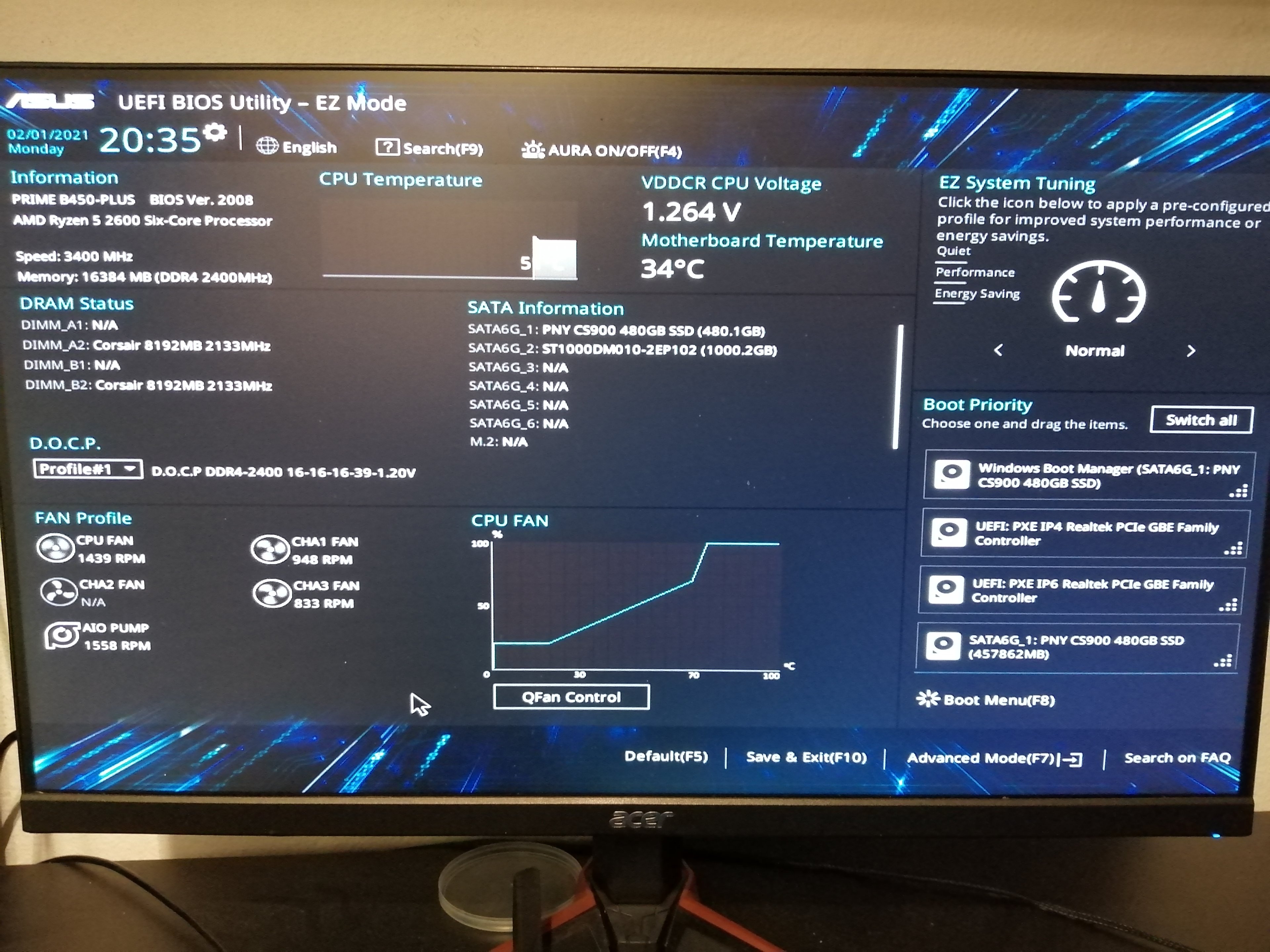

  • Prozessor (CPU): AMD Ryzen 5 2600, 6x 3.4GHz, 16MB L3-Cache
  • Arbeitsspeicher (RAM): 16GB DDR4-2400 Corsair Vengeance LPX | 2x 8GB
  • Mainboard: ASUS PRIME B450-PLUS | AMD B450 BiosVersion2008
  • Netzteil: 650W - Corsair TXM Series | Teilmodular
  • Gehäuse: …
  • Grafikkarte: AMD Radeon RX 590 8GB | Sapphire Nitro+ 8G G5
  • HDD / SSD: 480GB SATA-SSD | mind. 500 MB/s lesen
2. Beschreibe dein Problem. Je genauer und besser du dein Problem beschreibst, desto besser kann dir geholfen werden(zusätzliche Bilder könnten z.b. hilfreich sein):
Bios UPdate zum aufrüsten auf Ryzon 5 3600xt oder 5 5600
Auf der Website von ASUS sind einige Updates ersichtlich
Nun ist nicht klar ob direkt die neuste Version aufgespielt werden kann oder ob da zwischenschritte nötig wären
Würde das bestehnede System auch nach einem updatet noch funktionieren

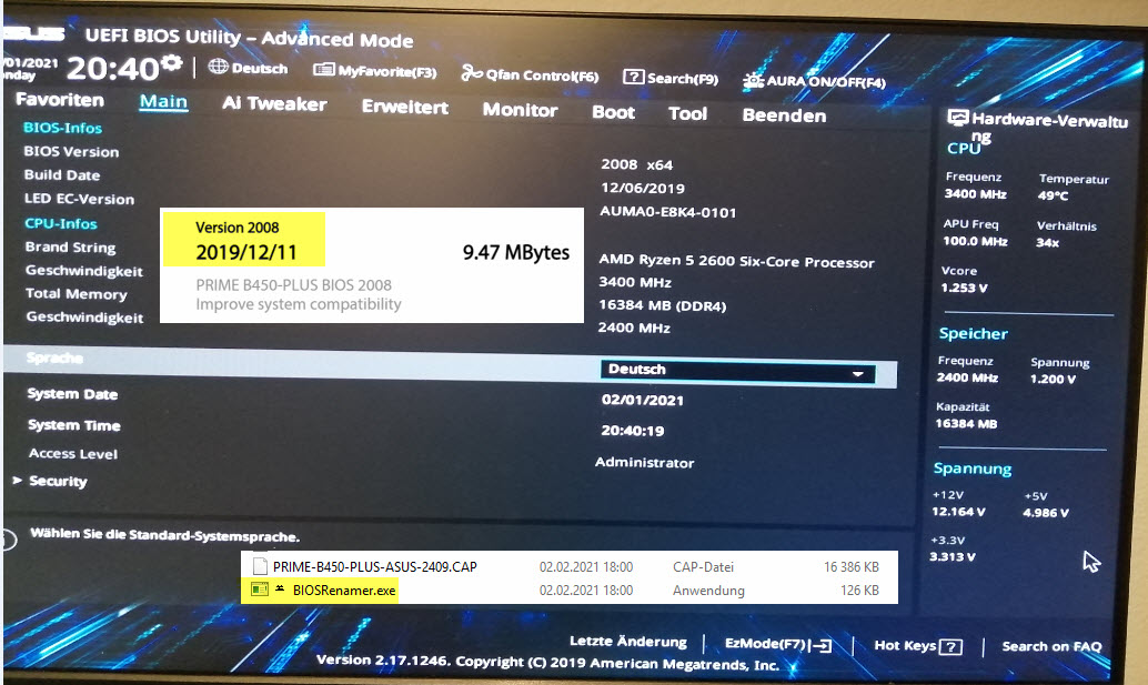

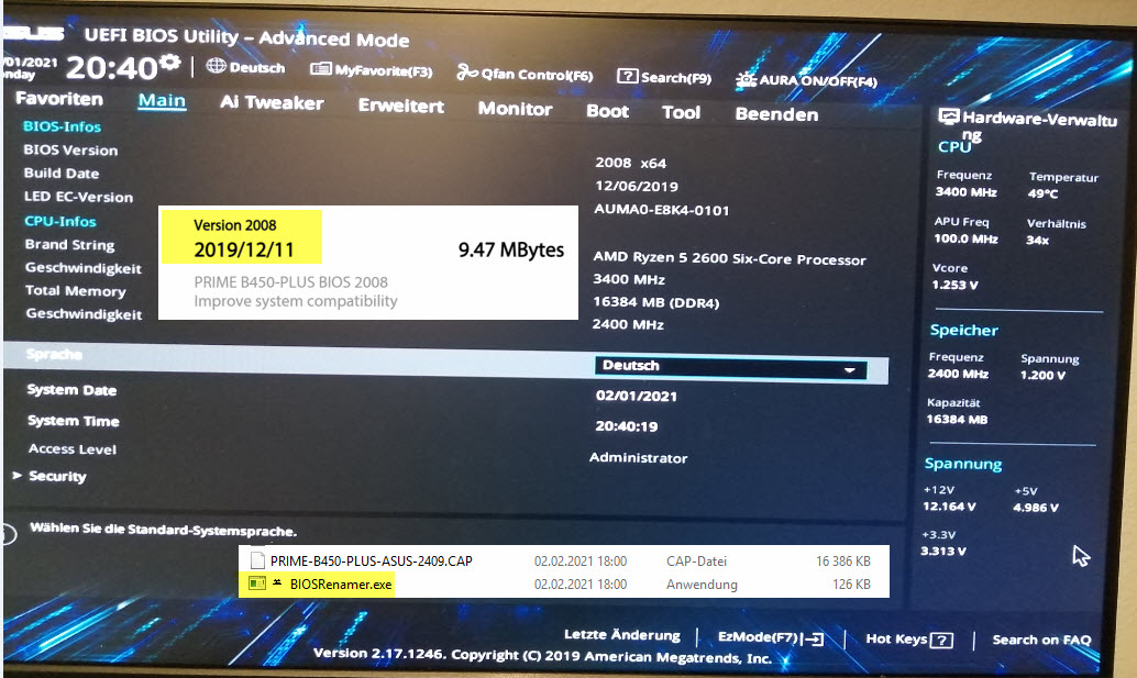

Bezüglich bios versionen gibt es da bei der Version 2008 auch Versionen unterteilt nach Datum?
Bei meiner Steht 12/06/2019 auf der support Seite von ASUS ist eine zu finden 11/12/2019

Im Download der Version 2409 ist eine Datei BIOSRenamer.exe; für was ist die Datei
Wenn man sich vorher mit der ganzen Thematik beschäftigt und ausreichend informiert, dann kann man viele Fehler vermeiden! ;)
Bei dem einem Datum wurde die BIOS-Version erstellt, bei dem anderen veröffentlicht. Zudem englische bzw deutsche Datumsangabe. ;)
Damit benennt man die Datei um, für die Funktionen ASUS CrashFree BIOS oder USB BIOS FlashBack. Letzteres wird aber mit deinem Board nicht unterstützt.
Anleitung siehe Handbuch. ;)
https://dlcdnets.asus.com/pub/ASUS/mb/SocketAM4/PRIME_A320M-A/E13571_BIOS_Update_EM_V4_WEB.pdf
https://dlcdnets.asus.com/pub/ASUS/mb/SocketAM4/PRIME_B450-PLUS/G14214_PRIME_B450-PLUS_UM_WEB.pdf
