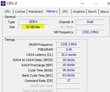

Hallo habe seit (2018) 2x8 GB von Gskill F4-3200C16D RipjawsV auf einem ASUS Prime B450 Plus mit 3200 laufen.
Vorgestern waren die (2023) 2x8GB von Gskill günstig und ich habe mir neue gekauft.
Mein Problem ist ich bekomme die 3200 nicht mehr eingestellt. PC piept 3 mal und zwingt mich ins Bios zurück.
Ich weiß nicht was ich falsch mache? Soll ich die neuen Riegel da Samsung wieder an Amazon zurücksenden da ich ja jetzt langsamer geworden bin und bisher die Spiele die 32 GB nicht genutzt haben.

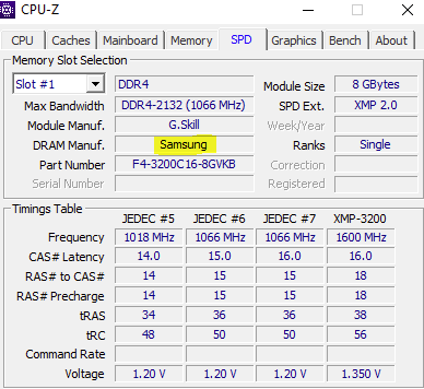

Neue: Gskill F4-3200C16D-16GVKB Memory D4 3200 16GB C16 RipV K2 2X 8GB, 1,35V, RipjawsV Samsung
laufen mit 2660

Die zen und zen+ CPUs haben gerne Probleme mit mehr als zwei Ranks pro Channel.
Auch kann es sein, dass deine neuen Riegel andere Chips verbaut haben die es noch schwieriger machen.
Und das mischen von Chips macht es nicht einfacher.

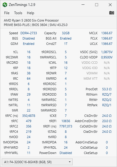

Kannst du einen Screenshot von ZenTimings posten?
Meist kann man das über das einstellen der Widerstände retten.
@Ltcrusher gerade probiert: 3 mal piepen und zurück
Board hat 2733 Mhz akzeptiert.
@Baal Netbeck welche ZEN Timings?
Sowas?
Oder sind die ZEN Timings im Bios?
@Stormfirebird Danke Dir. Kannte die App noch nicht.

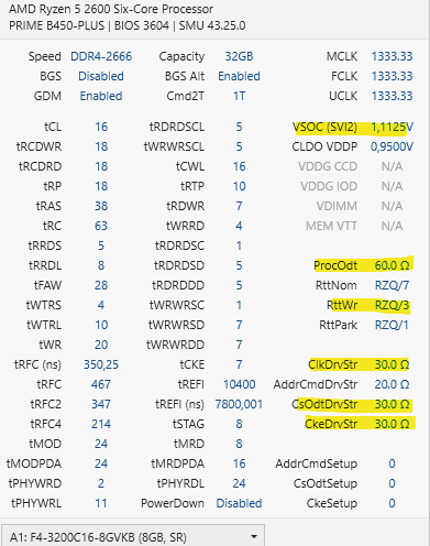

Du findest unterhalb der Timings die Widerstände die bei ZenTimings rechts stehen.
ProcODT ist mit 53 Ohm etwas niedrig.
Das würde ich auf 60 erhöhen.
Die RTT Werte werden hier in RZQ durch X angegeben...in manchen BIOSen aber auch als Ohm ....RZQ ist gleich 240 Ohm....RZQ/2 ist also 120 Ohm
Setz bitte RTTWr auf RZQ/3...also 80 Ohm.
Die cadBusStrength würde ich auch leicht anpassen.
Du siehst, dass AddCmdDrvStr auf 20 steht und die anderen auf 24....setze da bitte die 3 die 24 Ohm sind auf 30.
Dann kannst du noch die Spannungen etwas anheben.
VSoC ist mit 1,0875 V eigentlich gut gewählt...minimal auf 1,12V könnte man den anheben aber nie auf 1,2V oder nah dran gehen.
Die DRam voltage wird vermutlich durch XMP auf 1,35 gesetzt worden sein ... Hier kann man bedenkenlos auf 1,4V gehen.
Das sind viele Einstellungen, aber ich bin zuversichtlich, dass es damit 3200 booten sollte.
Dann kannst du dich ja nochmal melden, wie du die Stabilität gut testen kannst.
Hier mal ein zwischen Stand ich komme nicht über 2666 Mhz. DRam habe ich auf 1.4V gesetzt.

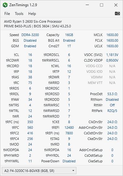

Ich gebe auf und sende die beiden 8GB Samsungs zurück. Ich habe es nicht hinbekommen. @Ball Netbeck vielen Dank für Deine geduldige Hilfe mit ZENtimings und euch allen für den Support.
Dann kaufe ich vielleicht einen AMD Ryzen 5 5600G, 6C/12T, 3.90-4.40GHz da habe ich wahrscheinlich mehr davon in meinem System. Ich hoffe mein alter Kühler packt das (Shuriken B)

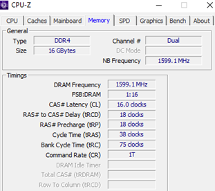

Hier die Hynix only Bestückung mit den alten 2x8GB.
Reaktionen: Baal Netbeck
