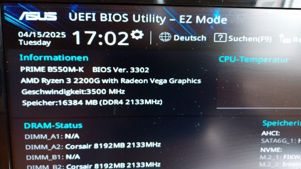

Mein altes Bios ist das PRIME B550M-K BIOS 3302
Und ich wollte gleich auf Version 3802 updaten.

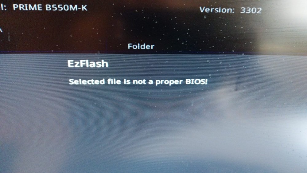

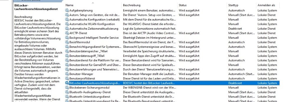

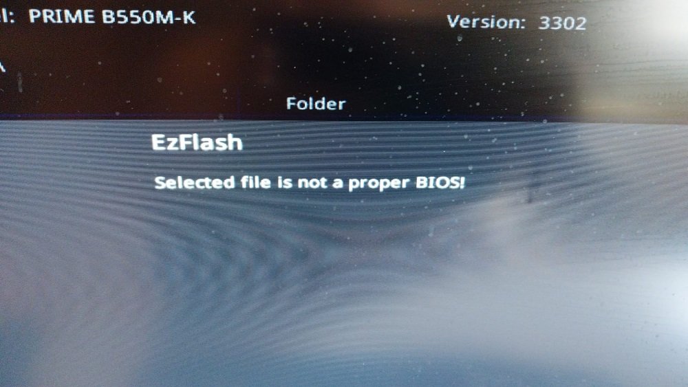

Direkt im Bios wird mir eine Wahrnung wegen Bitlocker angezeigt
danach Wollen Sie die Datei lesen. Danach bekomme ich einen Fehler
"Selected file is not a proper BIOS" Im Bios ist nichts zu machen

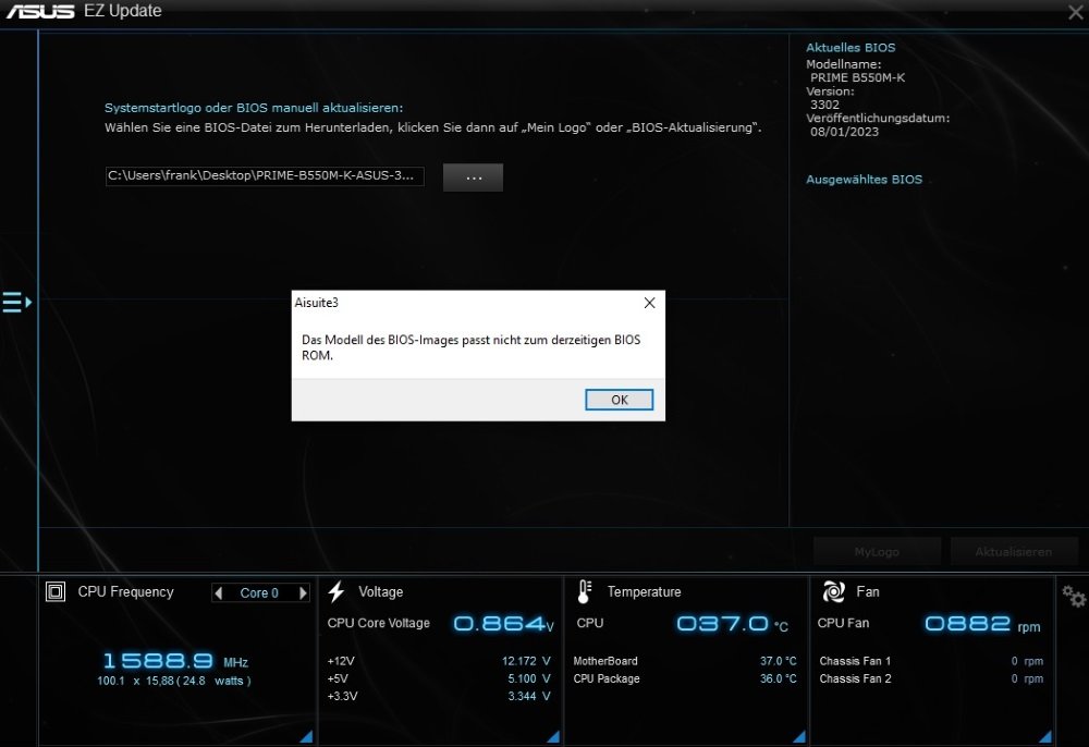

deswegen habe ich mir das Windows Tool gesaugt.

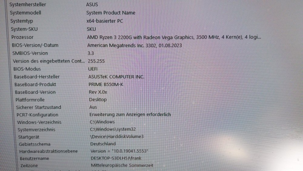

AISuite3_PPSU_SystemInformation_EzUpdate_LightingControl_v3.03.36
Auch hier das selbe
"Das Modell des BIOS-Images passt nicht zum derzeitigen BIOS ROM."

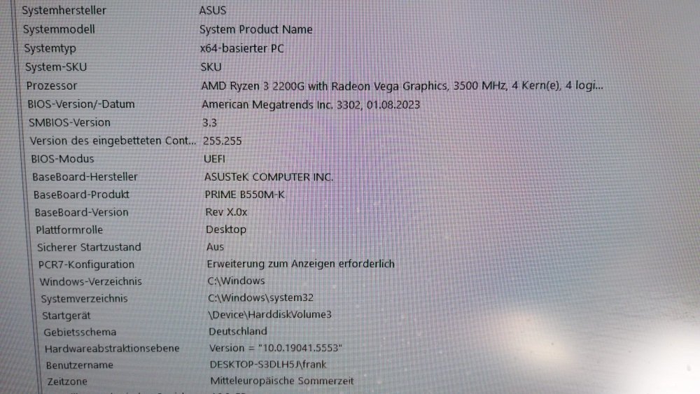

Mit msinfo.exe wird mir mein Motherboard angezeigt B550M-K ohne zusatz
Ich habe alle Bios Versionen höher als 3302 getestet, aber nichts geht.

Genau das habe ich auch gerade gemacht, das neue Bios auf C:/ abgelegt, als Admin
Dann Computer neu gestartet und ins Bios gegangen, ich sehe die Datei auf C:/ und will
updaten und wieder kommt der Fehler das es nicht das richtige Bios ist.

Bau die neue CPU ein dann klappts auch mit dem Update. Update wird womöglich gesperrt weil die jetzige CPU dann eventuell nicht mehr läuft.
Reaktionen: inge70
@Luftgucker das könnte es sein, weil meine jetzige CPU zu alt ist. Ryzen3 2200 ja die ist schon älter.
PS. deswegen konnte ich meine aktuelles Bios auch updaten, was ich gar nicht verstehen konnte.
Aber alles anderen Bios versionen nicht
mfg
Ich glaube AMD ist mal dazu über gegangen ältere CPU's aus der UEFI-Unterstützung neuerer Versionen raus zu werfen und dann kann so etwas passieren. Glaube mal davon gelesen zu haben, bin mir aber nicht mehr sicher ob es tatsächlich durchgezogen wurde. ;)

Eine kleine Info an euch.!
Heute ist mein neuer Ryzen7 5700X angekommen, gleich mal eingebaut
und das Bios gestartet, von C:/ konnte ich gleich die letzte Version vom Bios
updaten.
Tja mit der alten Ryzen3 2200G ging es nicht
mfg
