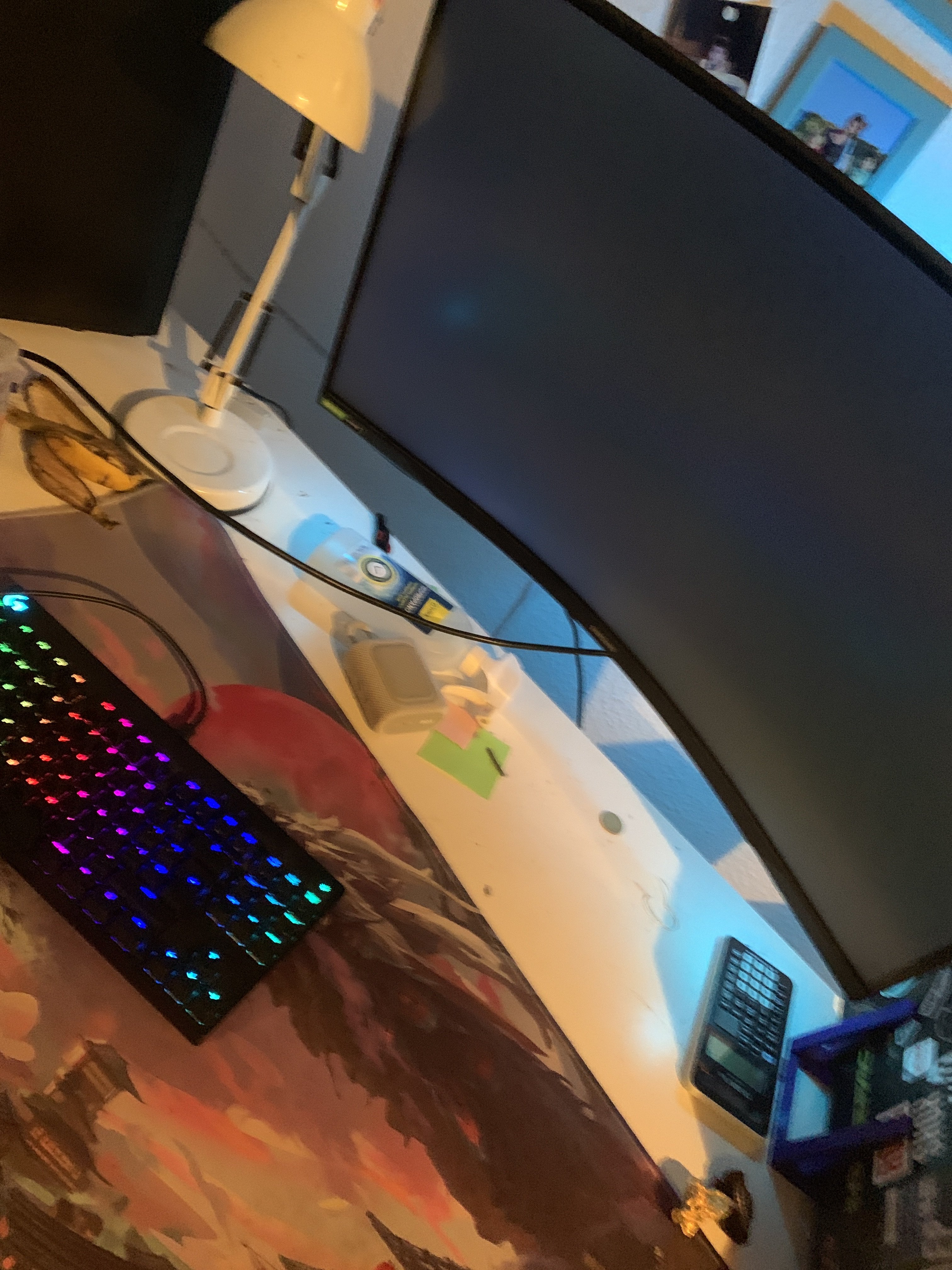

Hallo ich habe einen Gaming pc mit einem Ryzen 5 3600 einer Gtx 1080 und einem AsrockAB 350 Pro 4 Mainboard 32GB RAM. Und ich wollte auf die neuste BIOS Version updaten ich hab es heruntergeladen die zip entkomprimiert ich musste zuerst auf die 7.0 updaten was ich dann machen wollte. Ich hab dann den Pc neu gestartet und den usb Stick drin gelassen. Und dann als die Tastatur anfing zu leuchten esc gedrückt um ins bios zu kommen als der Bildschirm nicht anging also irgendwie an war aber er zeigt kein Bild aber er erkennt ein Signal habe ich gedacht vielleicht mach er das Update schon oder so. Und ich hab es jetzt schon 20min so gelassen und es passiert nichts der pc ist an läuft etc. und jetzt weiß ich nicht was ich machen soll. Ich weiß halt nicht ob er gerade das Bios Update lädt oder er einfach hängt. Kann mir jemand helfen ?

Stick abziehen, neustarten, ab ins Bios, Stick einstecken und über das Bios das Update machen.
Reaktionen: Dama, KEV24in_Janßen, Roesi und 3 andere
+1
Denke der PC versucht vom USB-Stick zu booten, findet aber nichts passendes auf dem USB Stick. Daher erst USB Stick rein, wenn du im passenden Menü bist. 20 Minuten dauert kein Bios update.
Reaktionen: Dama, JoeDante, loser und 3 andere
Wie ist der Monitor an der Grafikkarte angeschlossen?
Für die GTX10er gibt es ein Firmware-Update des DP.
https://www.nvidia.com/en-us/drivers/nv-uefi-update-x64/
Ohne das hatte ich bei meiner 1080 auch keine Anzeige im BIOS.
Stick wieder abstecken und Reset-Taste drücken.
Dann sollte Windows wieder starten und dann Firmware-Update durchführen.
Alternativ HDMI verwenden
Hat funktioniert noch mal danke an alle
