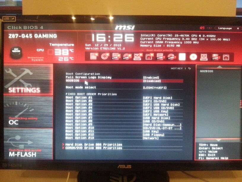

Also kommt du in das Bios/UEFI noch rein?! Kannst du ein Bild von der Bootreihenfolge hochladen?
Ja ich komme genau einmal rein -> restore default settings. Danach speichern und neustart und dann wieder bildschirm schwarz für immer :(
Hier die settings.

Welche Bios version ist denn jetzt drauf? Ich habe mich informiert und nach Updates geht das Board wieder auf den IDE Modus zurück. Vielleicht hattest du vorher den AHCI Modus? Soll wohl unter Configure S-ATA as stehen. Guck mal nach.
Dieselbe bios version wie vorher, wie gesagt es hat gar nicht erst mit dem updaten begonnen.
