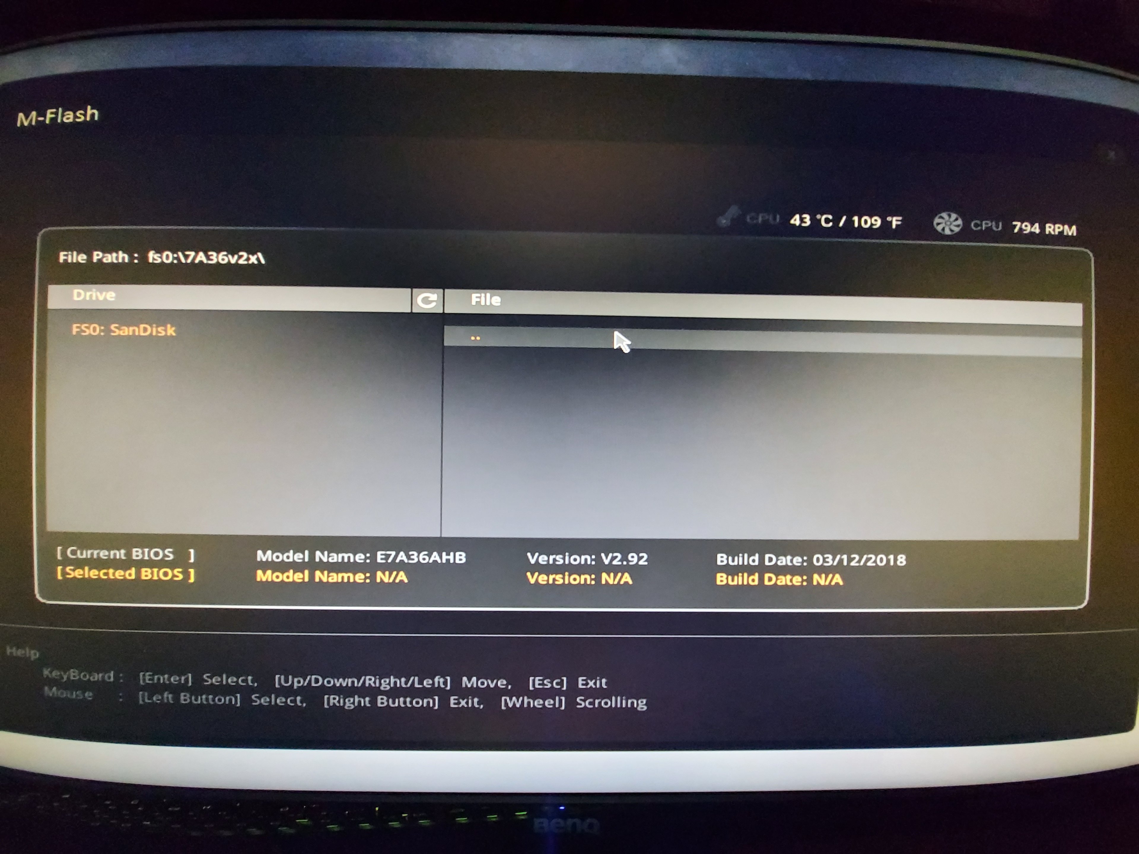

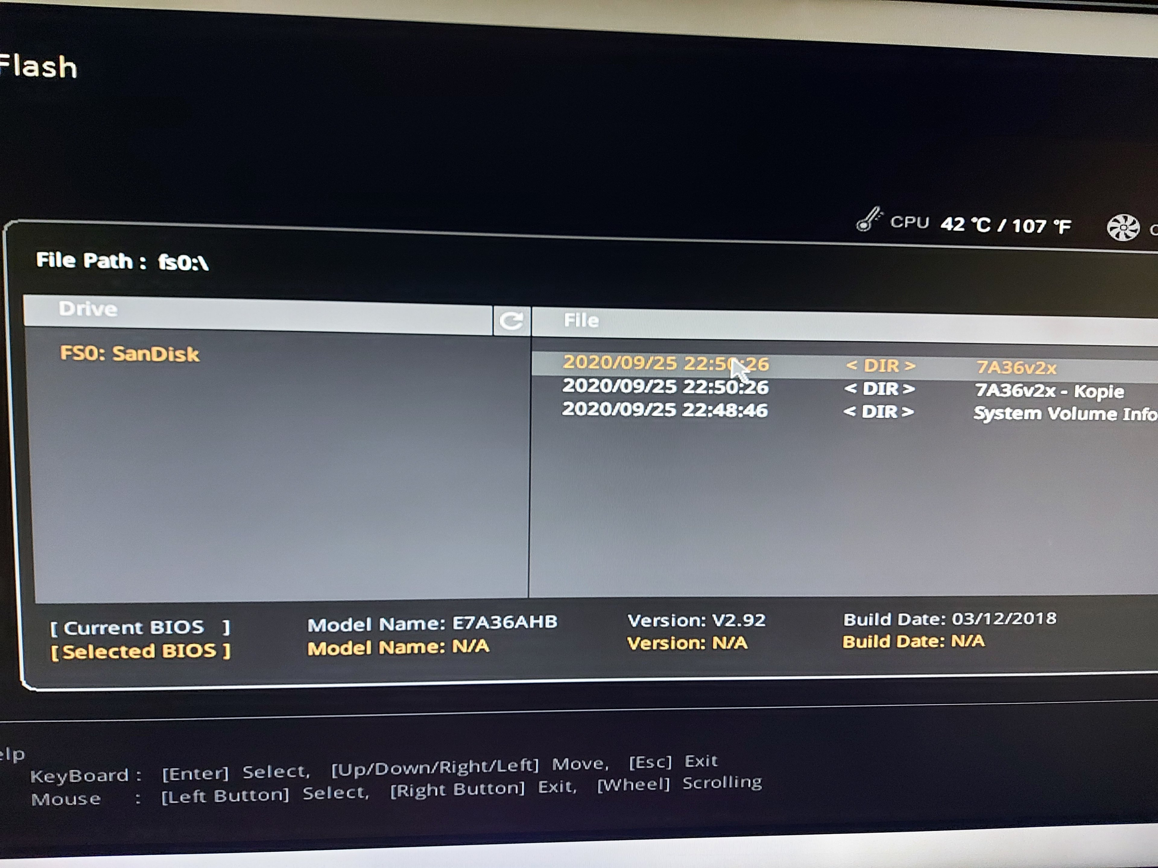

Also ich wollte mein BIOS auf den neusten Stand bringen ,weil ich gesehen habe das ich noch auf einer 2018er Version bin. Habe mir dann paar Videos angeguckt wie das geht und alles richtig verfolgt aber anschließend konnte ich meinen USB Stick und was dort drinne kopiert war nicht anklicken also anklicken schon dann kamen dort aber nur 2 Punkte auf und mehr nicht.
Kann mir bitte jemand helfen (ich entschuldige mich weil ich das nicht richtig erklären kann aber wenn sie noch Fragen haben ich beantworte alles)

Die runtergeladene BIOS-Datei ist eine komprimierte zip-Datei. Die mußt du zuerst entpacken (extrahieren) und auf dem USB-Stick kopieren (ohne Ordner!).

Clean den Stick nochmals und nimm Bios Version "7A36v2H" , das ist auch kein BETA Bios,
aber das du flashen willst ist BETA. Lies aber nochmals die Hinweise genau, weil MSI hier
empfiehlt zuvor die Chipsatz Treiber zu aktualisieren falls überhaupt welche installiert sind.
Ansonsten kann dir passiern, dass du unter Windows kein Bild mehr bekommst nach dem Update, dann musst
du in den "Abgesicherten Modus" kommen und dort die AMD Chipsatztreiber deinstallieren oder aktualisieren.

Da fehlt eine Datei, die BIOS-Datei 7A36v2JR
Da steht nur "X" statt "JR", wird schon korrekt sein .
Wo von redest du, werd mal genauer, wo siehst du da eine TXT-Datei?
Ich bezog mich auf den ScreenShot in Beitrag #14
Und wen ich fan auf enter oder normal link klick rauf mache kommen einfach zwei Punkte
