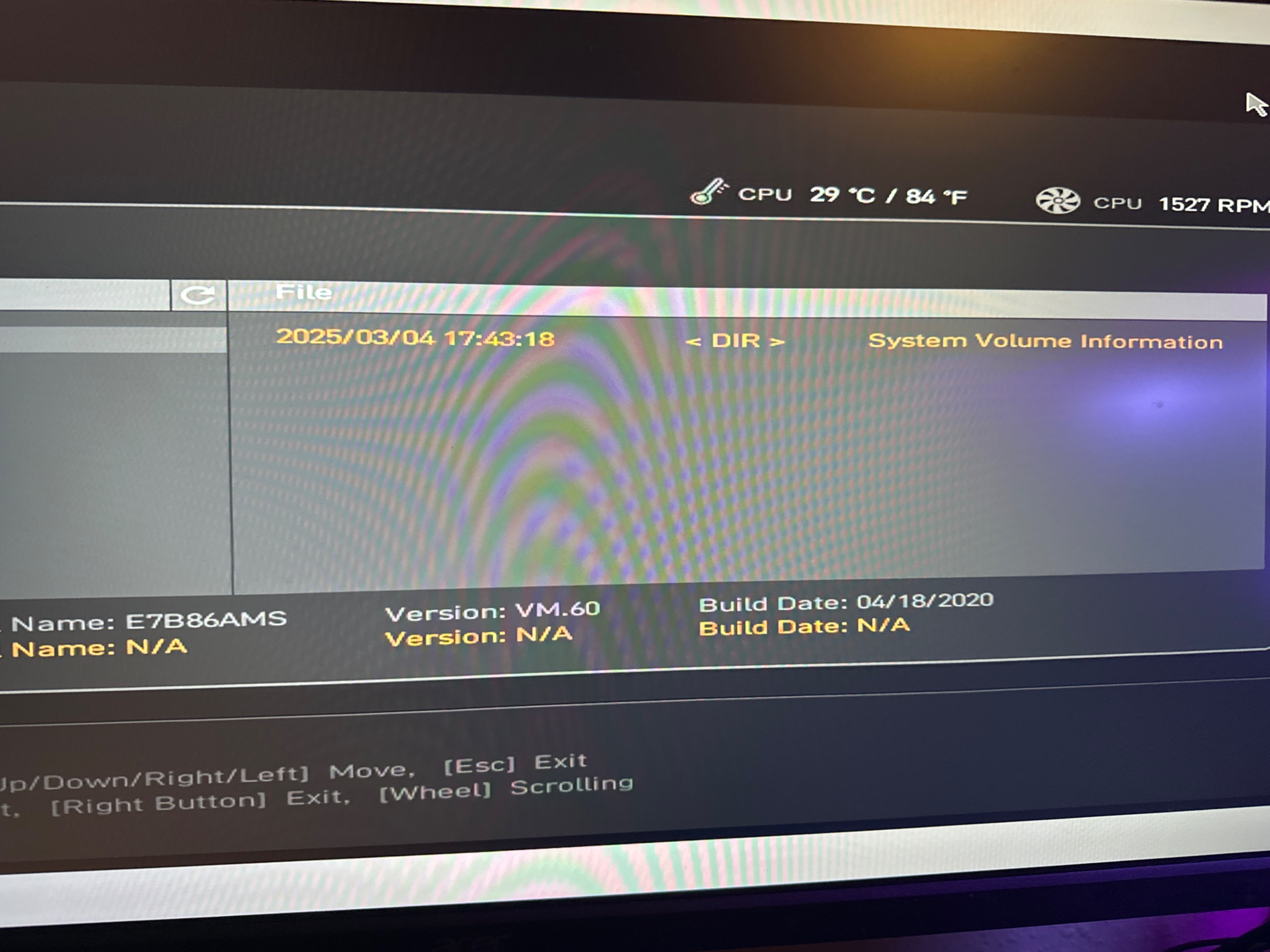

Grüße zusammen,
Hab auf den Ratschlag gehört und hab mir eine etwas stärkere CPU geholt für meine 6750XT um mein Brett soweit auszumelken.

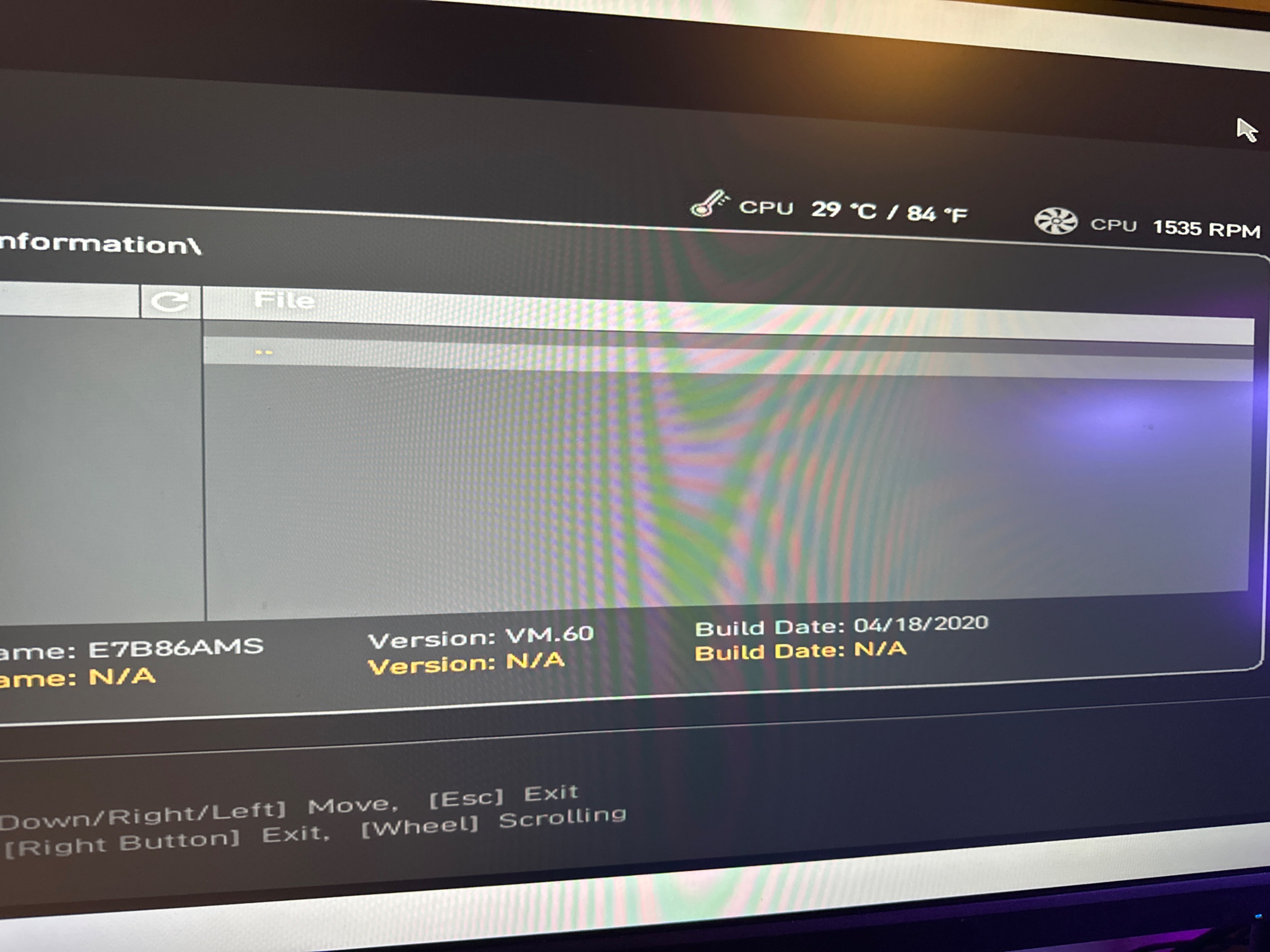

Mein Problem ist das ich über das BIOS (alte cpu noch eingebaut) mit M-Flash ins Verzeichnis komme, also er erkennt den usb Stick -> dieser ist aber leer. Habe schon 3 verschiedene usb sticks ausprobiert, alle in FAT32 formatiert und die Datei auch in MSI.ROM umbenannt.
Findet einfach die Datei nicht oder mag nicht. Anteile Version ist Model Name E7B86AMS Version VM.60
Müsste ja updaten um den Ryzen 5600 nutzen zu können.
Das Mainboard ist ein MSI B450 A PRO MAX
Vielen Dank

@fremder1970 Habe es genauso gemacht. Nur das im Verzeichnis keine Datei angezeigt wird. Die BIOS Version ist: E7B86AMS.M60 von 2020.
