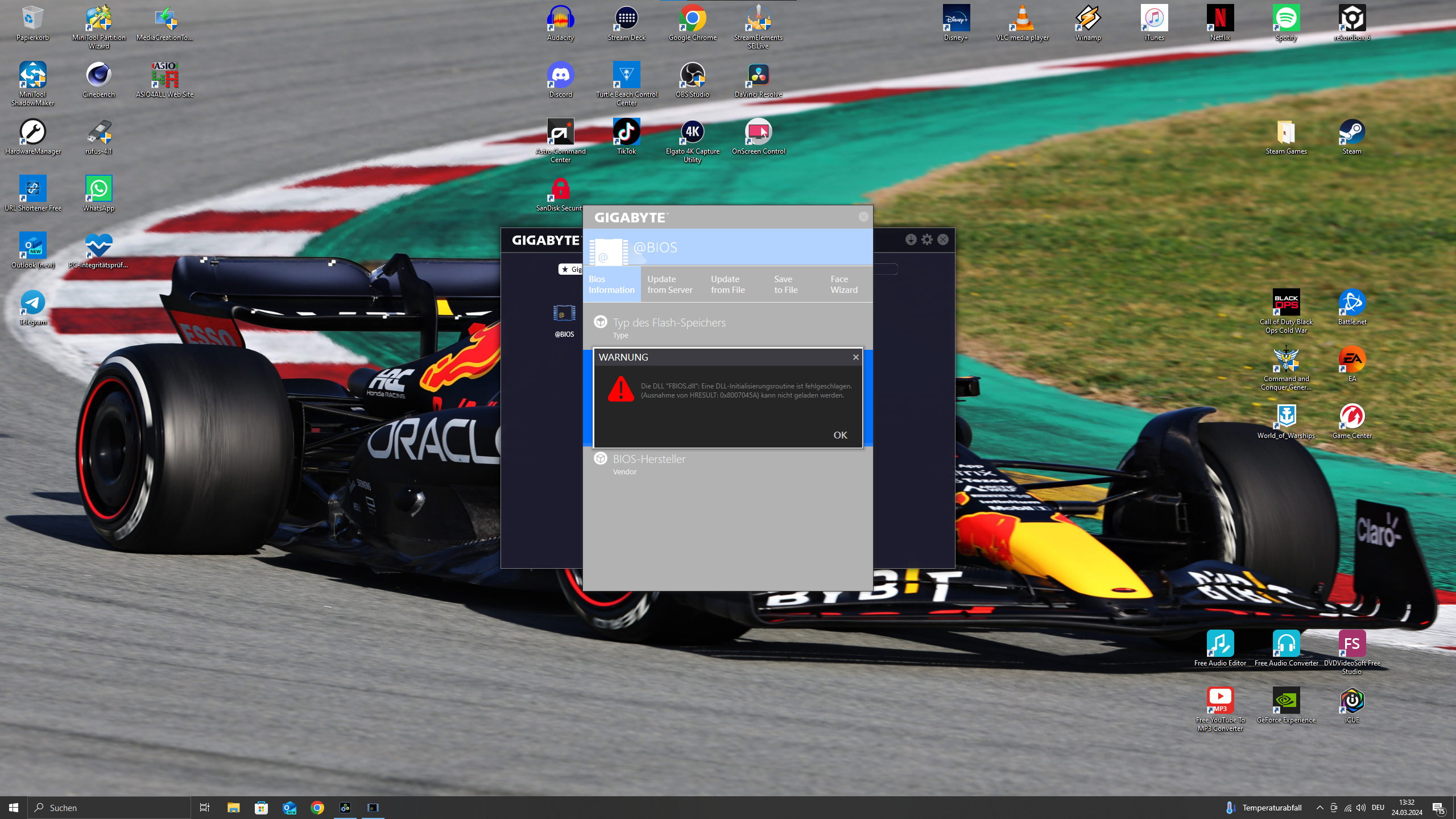

Hallo Leute.
Ich wollte eben mein Bios Updaten aber dabei bekomme ich immer die gleiche Fehlermeldung. (siehe Bild)
Gibt es noch andere Wege sein Bios Up zu daten?
Wäre sehr über eure Hilfe Dankbar.

Vermutlich wird das Board wie die meisten Boards auch eine Möglichkeit direkt über das Bios anbieten - die ist zu bevorzugen. Schon allein weil Windows da nicht mit "reinpfuscht". Kurz und knapp ist da meist der Abkauf: Datei auf USB-Stick (je nachdem muss der Stick in Fat32 formatiert sein - häufig geht es aber auch mit NTFS) entpacken und im Bios den Flash starten. Genaue Anleitungen wirst du im Handbuch zu deinem Board finden.
Reaktionen: psy187
Ein BIOS niemals unter Windows updaten.
Reaktionen: Denniss und psy187
Hi,
meistens wird ein FAT32 USB Stick erstellt, Bios Datei kopiert, in Bios gebootet dort dann Bios Update gestartet.
Aber um sicher zu gehen im Handbuch nachlesen oder auf der Gigabyte HP.
Kann Karl nur zustimmen nie unter Windows updaten.

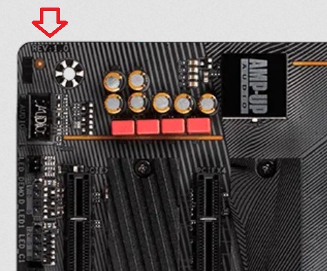

Für die MB Revision 1.1. sollte es F6 sein.
Am besten Gehäuse öffnen und auf dem Mainboard die Revision ablesen.
Ganz unten Links unter dem AUDIO Chipsatz, links neben der untersten linken Schraube.

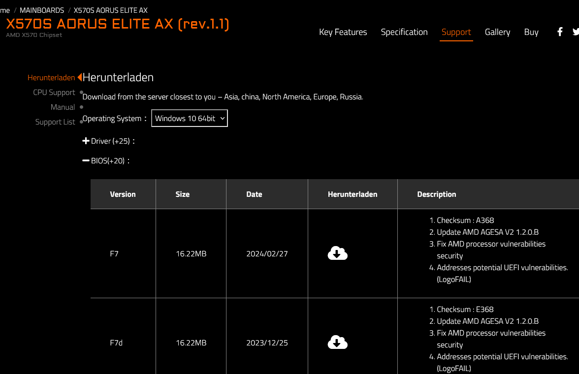

sehr Interessant ich habe am 20.03.24 noch die Version F7 Heruntergeladen weil diese laut Releas Date die Aktuellste Version war. Aber die ist jetzt wohl nicht mehr verfügbar.
Sinatra81 schrieb:
dann bleib mal lieber bei F6 - wird seine Gründe haben, dass die offline ist.
Ja das dachte ich auch gerade!
Ich lasse erstmal alles so wie es ist und guck in ein Paar Tagen noch mal rein.
Ja ist REV 1.1
Gigabyte hat bei allen deren Boards die BIOSe mit AGESA 1.2.0.B wieder entfernt. Eine neue Version soll in den nächsten Tagen erscheinen.
BIOS Update nur im BIOS mit Q-Flash oder Q-Flash Plus machen.
