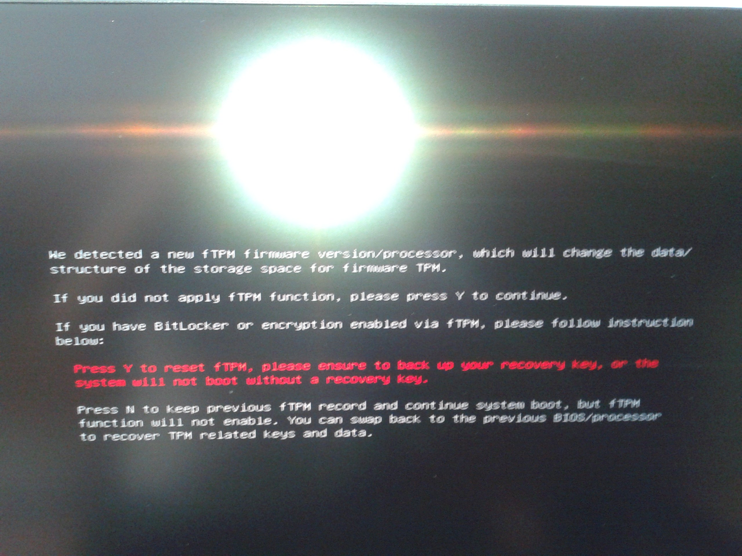

hab neueste BIOS per USB Flash aufgespielt (hinten am Mainboard per USB und dann auf den Knopf gedrückt)
jetzt krieg ich am Start immer die Meldung siehe FOTO
jetzt muss ich immer N drücken damit ich ins Windows komme, zum Glück hab ich nicht Y gedrückt sonst wärs vorbei glaub ich :D
also was muss ich jetzt tun
Frage ist, nutzt du Bitlocker?
Wenn nein: Einfach "z" drücken und die Meldung damit quittieren. Fertig.
Wenn ja: "n" drücken, Bitlocker Recovery Key besorgen, Neustarten, "z" drücken und Key eingeben. Fertig.
kA ob ich BITLOCKER benutze wie weiß ich das?
Nun, sagen wir mal so, wenn du es nutzen würdest, müsstest du das eigentlich wissen... ;)

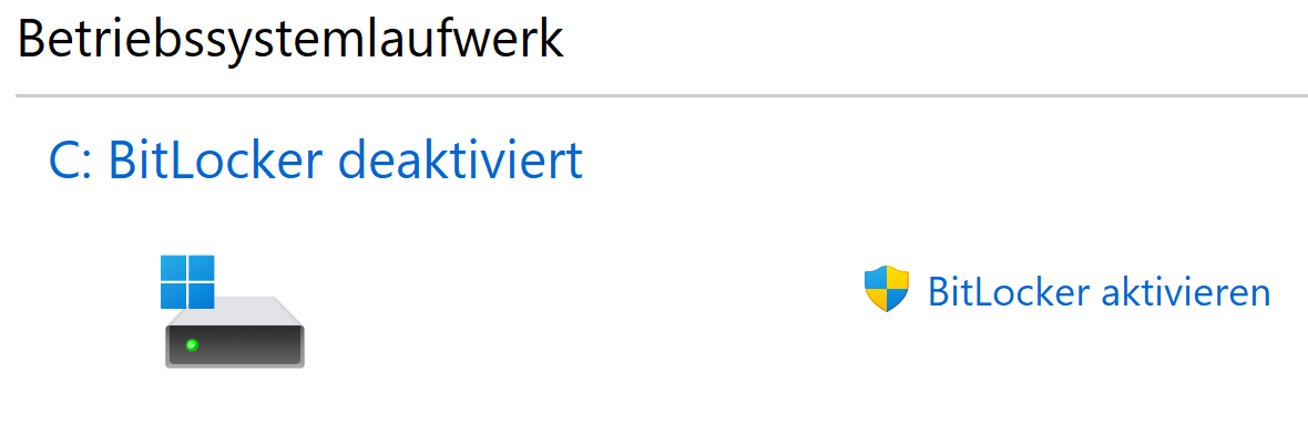

Erstmal dein Update lief nicht schief, hat ja offensichtlich funktioniert.
Zweitens, nutzt du überhaupt Bitlocker oder ein andere Systemverschlüsselung? Falls nein kann man meiner Meinung nach auch ohne Probleme mit Y beantworten.
Edit: Ob du Bitlocker nutzt:
Start --> bitlocker eingeben (Bitlocker verwalten)
Reaktionen: Özil
ich weiß nichts von BITLOCKER
ich trau mich aber nicht y drücken,, brauche mehr INFOS
keine Lust alles neu zu installieren
Dann drück einfach "z" und gut ist...
Vorsicht, je nach Windowsversion wird die Verschlüsselung (=Bitlocker) beim Installieren automatisch aktiviert. Kannst Du in Windows selbst nachschauen.
ok BITLOCKER ist deaktiviert
kann ich jetzt 100 % y drücken!
