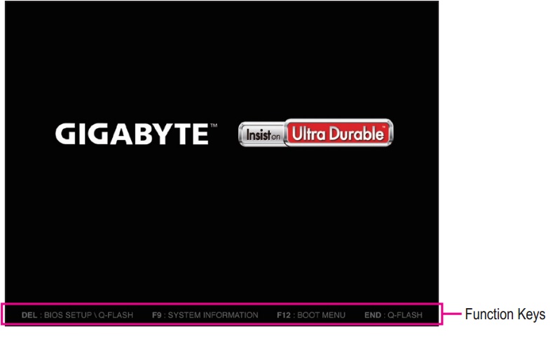

Gestartet, Gigabyte Startfenster kommt. Drück F9 für... F12 für bios...
F12 wird gedrückt mehrmals schnell hintereinander nichts passiert.

Ins Bios kommst du in der Regel mit F2 oder DEL(ENTF) oder ist das bei 1151 Boards anders?
F12 sollte dir je nach Bios das Bootmenü zeigen, in dem du das Bootlaufwerk auswählen kannst.

ins Bios/Uefi gehts mit Delete/Entfernen.
Richtig F12 zeigt nur das Bootmenü an und mit der Entf Taste kommst du ins Bios Menü.

Achja, und bei Gigabyte ist das Zeitfenster für Entf. drücken gern mal recht klein ;)
