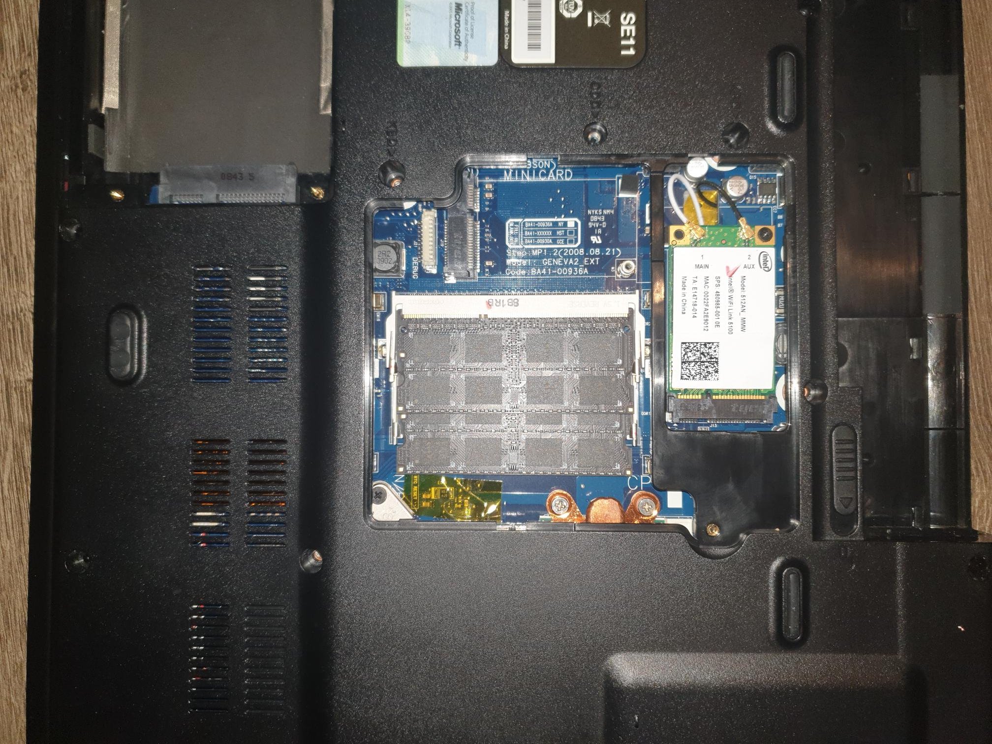

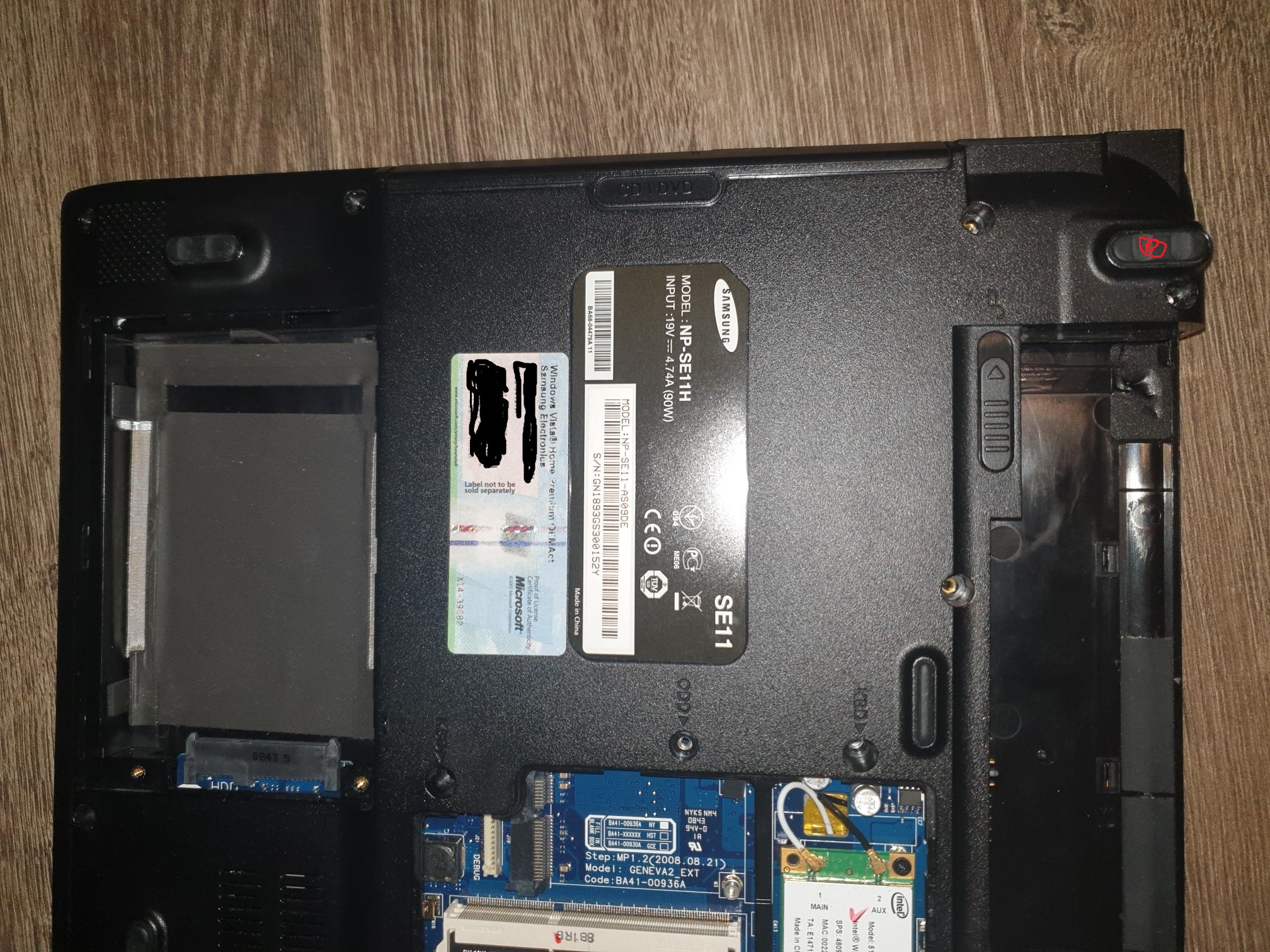

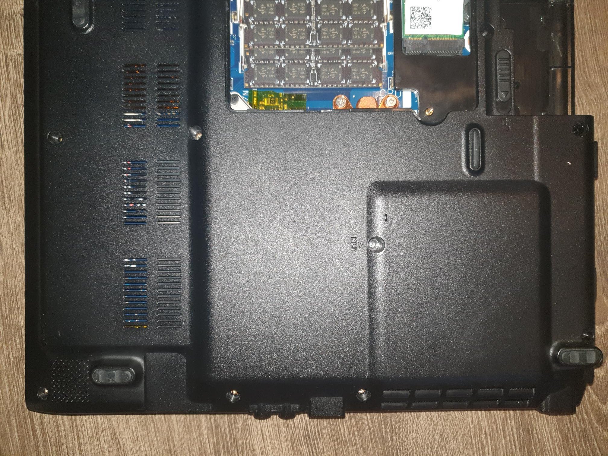

Hier die Bilder.
Den rotmarkierten Gummifuß habe ich entfernt. Leider keine Schraube. Das BR-Laufwerk verdeckt im geöffneten Zustand auch keine.

Wenn die Schraube vom DVD-Laufwerk gelöst ist, lässt sich das Laufwerk denn nicht seitlich herausziehen?
Für mich sieht es auf Bild 1 ( in der Vergrößerung bei ODD oder CDD) so aus als ob die Kreuzschlitzscharaube für das CD Laufwerk nicht herausgedreht wurde aus. Bitte überprüfen.
Die Schrauben waren alle rausgedreht. Das Laufwerk konnte ich entfernen. Da war tatsächlich noch eine kleine Schraube. Nachdem ich die Blende vom EIn/Ausschalter entfernt habe und die Monitorschrauben rausgedreht hatte, konnte ich die einzelnen Teile etwas anheben. Leider waren diese mit Kabeln verbunden, wo ich mit meinen Händen nicht rangekommen bin.
Ich habe die Schrauben nun alle wieder eingedreht und kapituliert.
