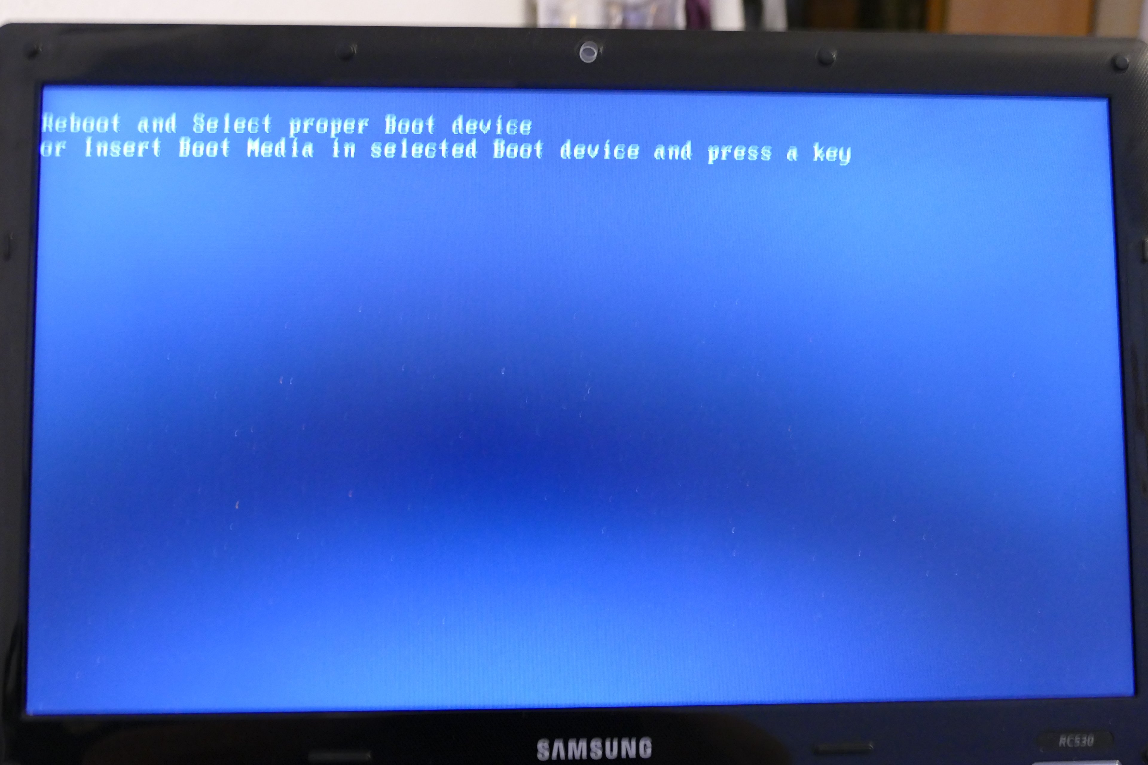

Gesagt getan, jedoch habe ich mit großen Schwierigkeiten das Windows drauf kopieren können. Nach dem Neustart sagt er mir immer wieder ich soll eine bootfähige DVD oder Festplatte einlegen. Ihr wisst ja was ich meine mit Boot Devices usw.
Im Installations Menü sagt er manchmal das auf diese Partition kein Windows installiert werden kann. Bei häufigen Neustarts bekomme ich ab und zu UEFI DVD Laufwerk angezeigt aber nie eine SSD.

Die Installation habe ich vom internen DVD Laufwerk gemacht. Ganz normal von DVD booten lassen, Funktioniert aber nur wenn ich im Boot Manager UEFI DVD auswähle, dann konnte ich das Win Installieren. Nach der Installation macht er ja einen Neustart, jedoch sagt er immer es würde keine Festplatte vorhanden sein bzw. keine Windows Installation. Wenn ich wieder von DVD starte geht das ganze wieder von vorne los mit der Win Installation. Keine Chance von der SSD booten zu lassen....

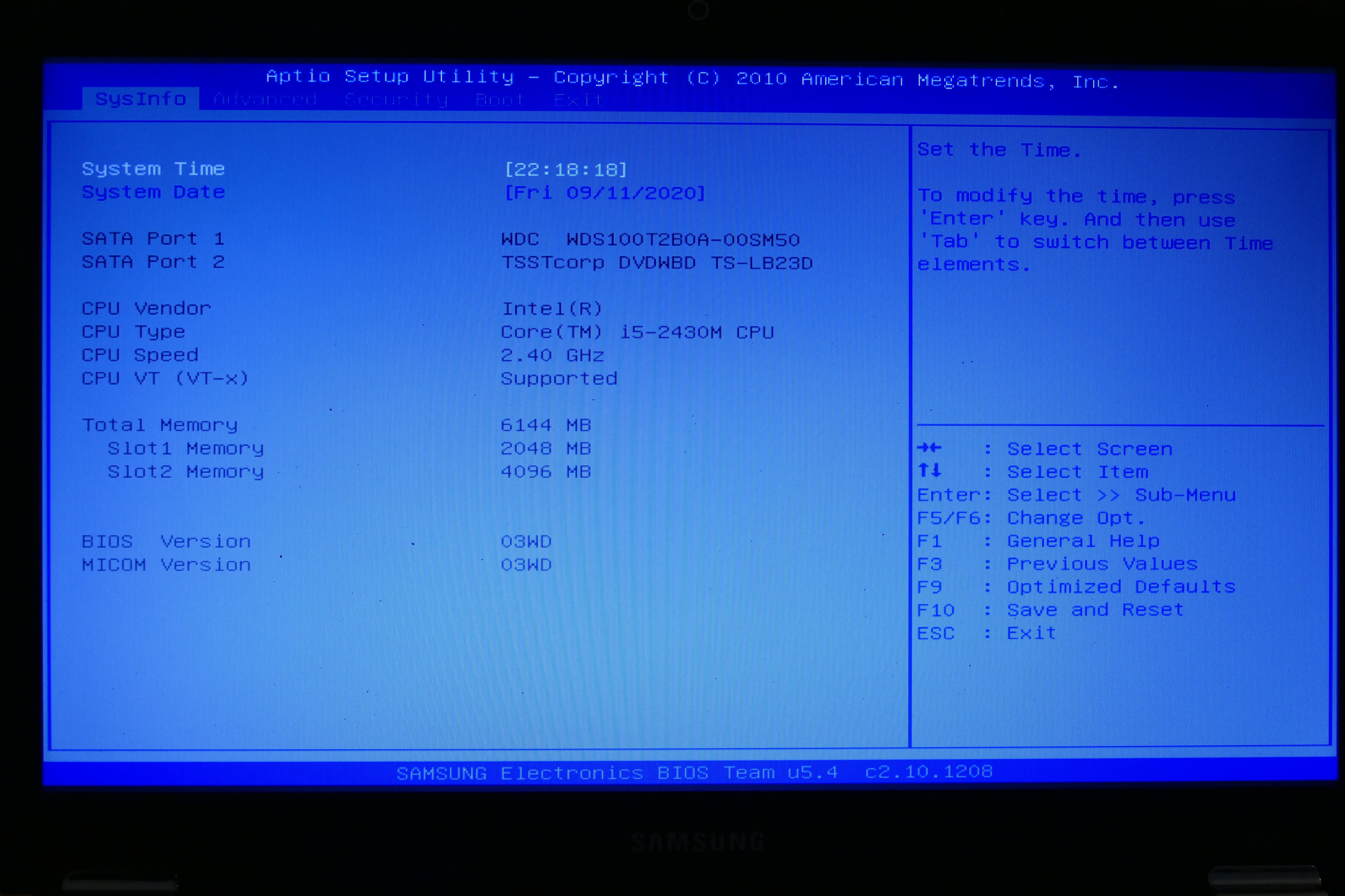

Selbst ein nicht perfektes Foto des BIOS Menüs könnte helfen...
mom, ich mach ein foto

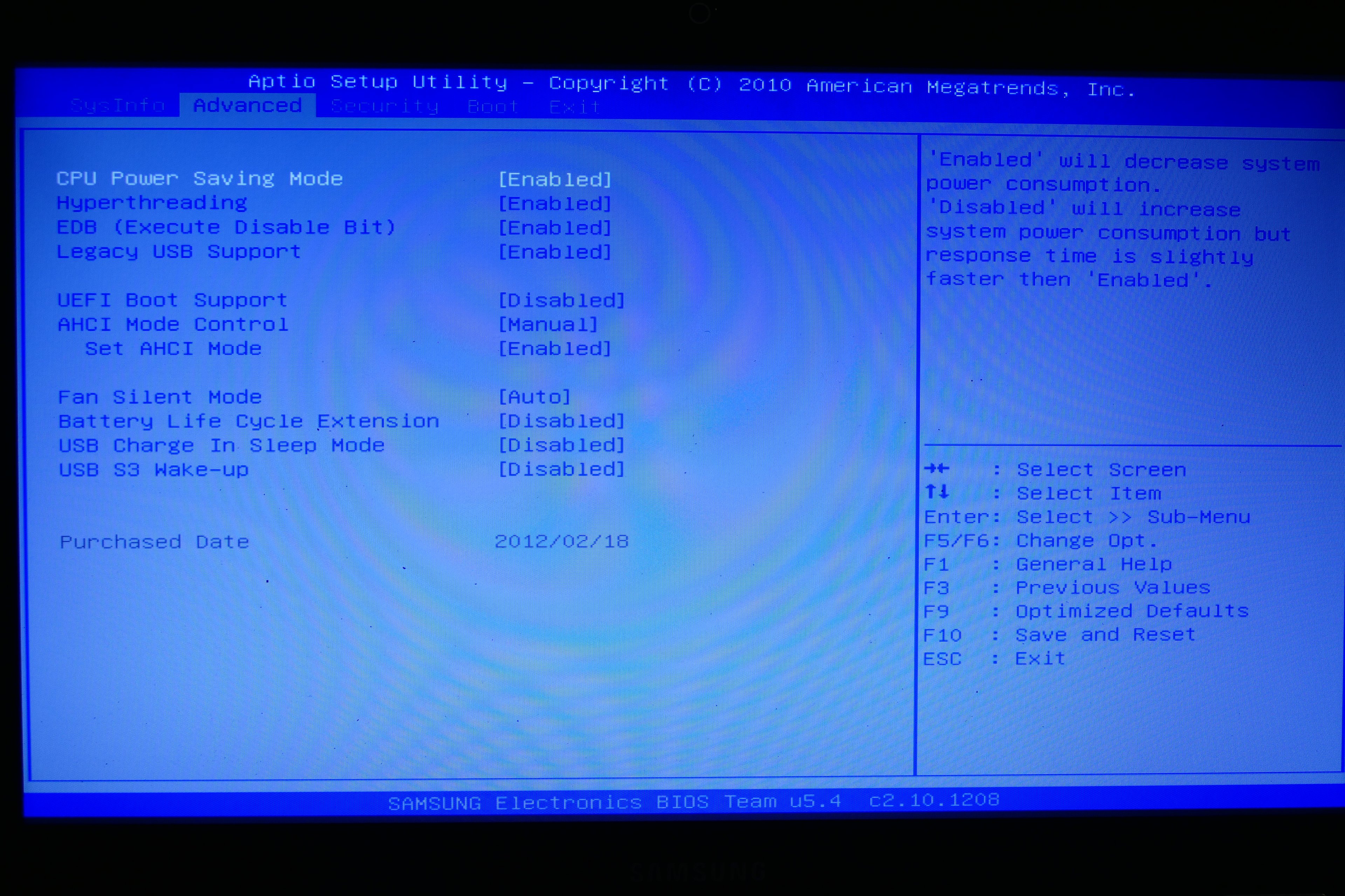

UEFI Boot Support mal eingeschaltet ?

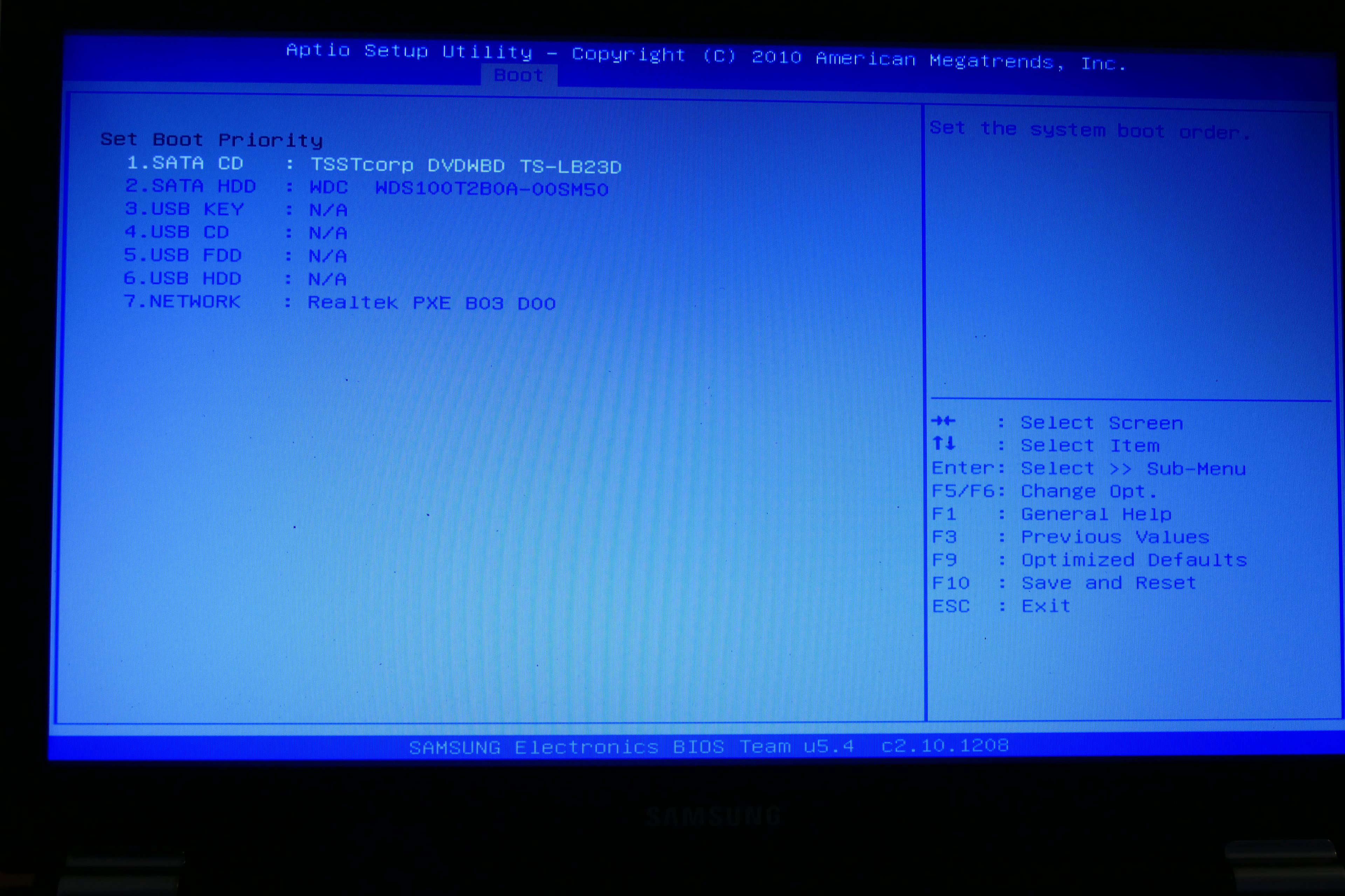

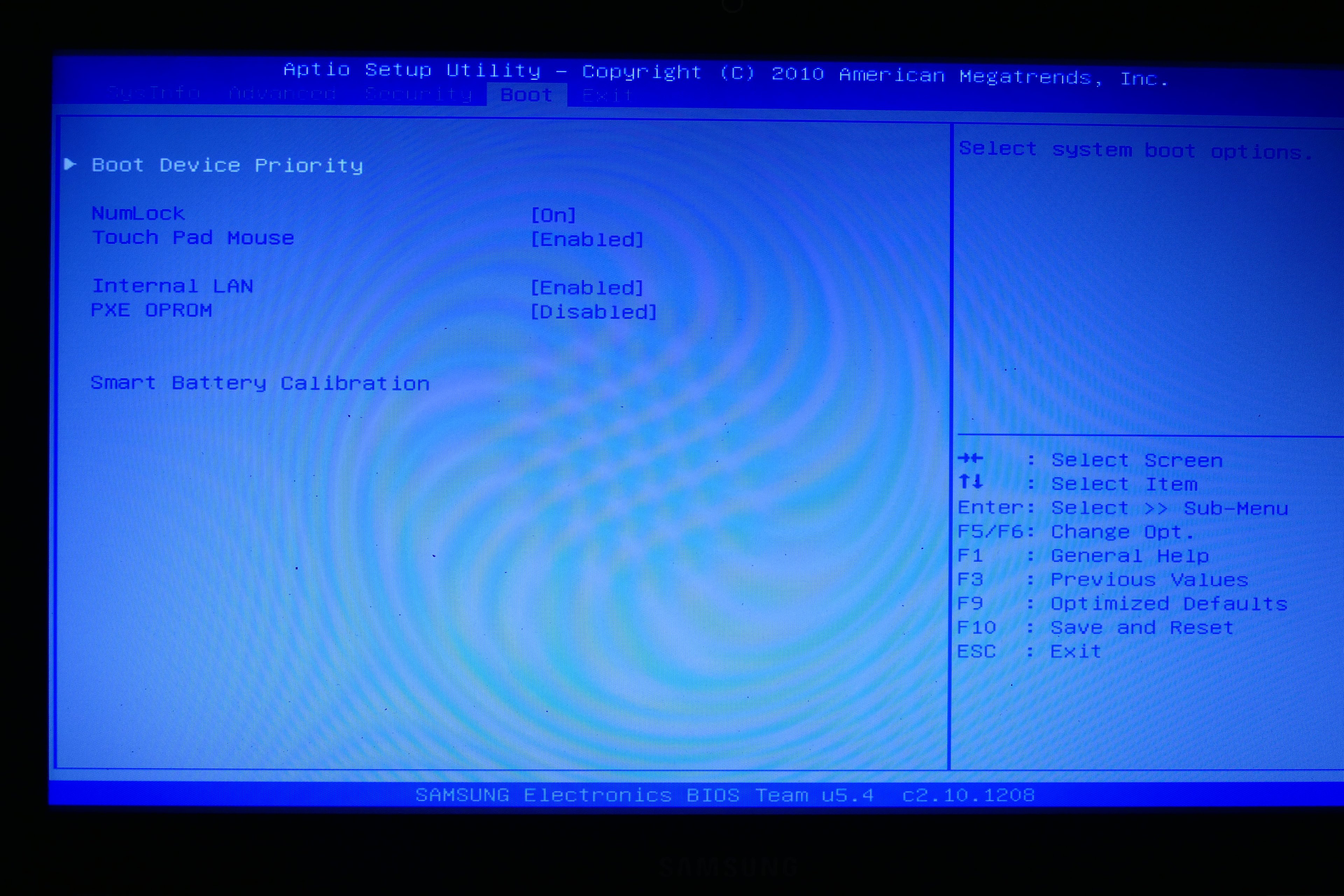

Es muss auch noch ein Menü mit der Bootreihenfolge geben, das wäre auch noch hilfreich.
Ja habe ich auch gemacht, jedoch leider kein Erfolg.
Die Boot Reihenfolge lassen sich im Bios nicht verändern.

Also wenn du einen USB Stick nutzt und darauf Win 10 packst (siehe Post oben), wird dieser in der Bootreihenfolge als USB HDD stehen.
Außerdem steht doch rechts Change Option mit F5/F6, damit verschiebst du die Reihenfolge.
Genau da liegt der Hund begraben, das funktioniert leider nicht. Ich kann die Reihenfolge leider nicht verändern, Warum auch immer... USB Stick mit win 10 drauf erkennt das Bios leider nicht, das wollte ich als erstes machen mit dem Stick. Deshalb habe ich dann eine DVD gebrannt. Irgendwas ist mit diesem Laptop nicht ganz koscher...
