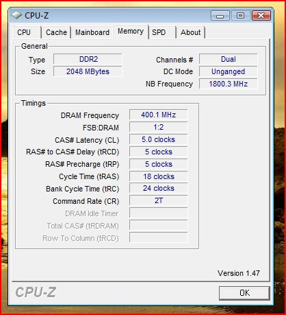

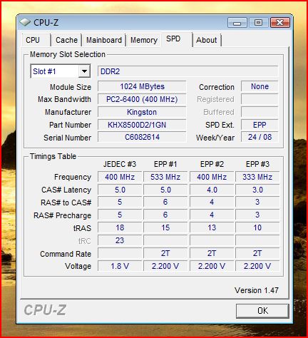

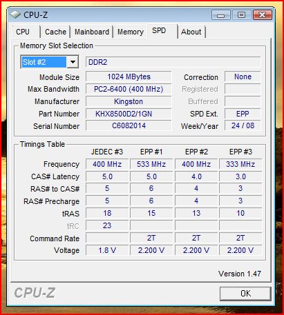

habe dies nun versucht, denke aber eher mit mäßigem bzw. keinem Erfolg. Ich habe folgende Screenshots gemacht. Könnte mir die jemand deuten?

Naja, Du hast gar nichts umgestellt ... ;)
Dein linker Screenshot zeigt die aktuelle Taktung, Deine rechten Screens zeigen die SPD und EPP-Programmierung. Da es nur ein 400Mhz-Set im herkömmlichen SPD gibt, werden automatisch diese Settings vom Bios geladen.
EPP funktioniert nur mit nvidia-Chipsätzen.
Also: nochmal ins Bios und umstellen. ;)

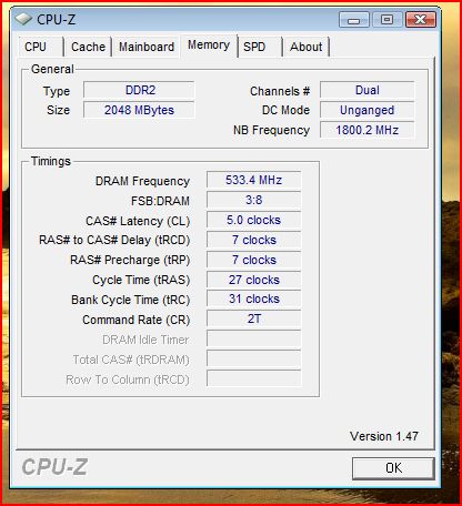

So, nun habe ich die Riegel doch auf 533 gekriegt. Erst alles wie oben beschrieben umgestellt auf 5-5-5-15. Gespeichert und neugestartet. Dann auf 533 gestellt bei 2,1 Volt. Er ist nun tatsächlich hochgefahren, jedoch sieht mein CPU-Z nun folgendermaßen aus:
ist das normal?

Er hat offensichtlich die Timings nicht korrekt übernommen. :freak: Das sieht für mich noch nach einem Bios- bzw. Kompatibilitäts-Problem aus ...
