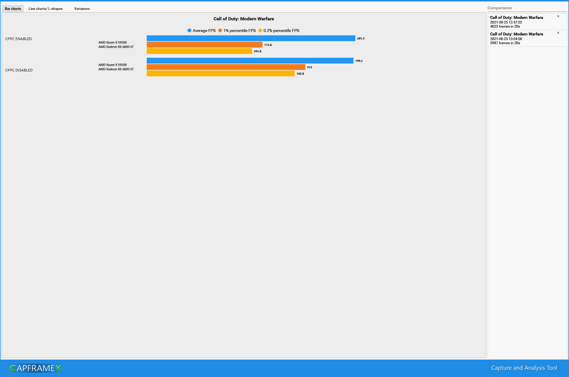

Blackfirehawk schrieb:
Na CPPC ist ein zweischneidiges schwert
Damit legt Windows auch gerne Mal zuviele Threads auf die starken Kerne wodurch andere Kerne total ignoriert werden und Microruckler in spielen entstehen.. weil der sheduler alles hin und her wirft... Teilweise werden sogar SMT Kerne benutzt obwohl der echte Kern frei ist.
Das Problem war schon unter Windows 10 vorhanden, und führt bei vielen zu Microrucklern und framedrops
Stellt man Cppc aus werden die Threads viel sauberer über die Kerne verteilt.
Man verliert vielleicht 3% max FPS (hier eigentlich nur bei esport und singlecore Games interressant)
Dafür steigen die average und min FPS massivst an. Gerade bei spielen die gut mehrere Kerne nutzen können
Das Problem ist einfach das Windows das selbst nicht klug Managed..
Erst sollten die realen Kerne benutzt werden.. vorzugsweise auf mehrere gleichmäßig verteil..
Wobei die höchste Auslastung auf den stärksten Kern gehen sollte.
Und erst wenn die echten Kerne ausgelastet sind sollten SMT/HT Kerne benutzt werden.
Im Moment macht Windows auch keinen Unterschied zwischen realen Kernen und SMT Kernen.. es versucht mit Cppc halt so wenig Kerne wie möglich zu nutzen damit die restlichen stromsparen können.
Wow das ist schon heftig, also ich verzichte liebend gerne auf 3% max FPS wenn es dafür meine min FPS so sehr erhöht und auch das stuttering verschwindet.

in Etwa gleich,
im Schlimmsten Fall erwischt Windows bei nem singlecore workload halt den Schlechtesten Kern der 200mhz niedrieger taktet.. je mehr Kerne du hast desto unwahrscheinlicher ist es das genau dieser Kern getroffen wird
das zusammenziehen der Threads auf den Schnellsten Kern und dabei die anderen Kerne ignorieren hast du auch mit nem 5600x/5800x
hier spielt halt die CCD Latenz keine rolle im gegensatz zu den 5900x/5950x
aber ganz ehrlich, ich habs durchgebenchtmarkt.. ob jetzt ein spiel was 8 Threads nutzt nur auf CCD1 arbeitet oder verteilt auf beide CCDs ist (4+4) macht bei mir von den Min FPS her absulut keine unterschiede..
Starte einfach mal n Spiel und lass zb OBS im hintergrund über die CPU aufnehmen
mit CPPC enabled wirst du Framedrops haben weil Windows versuchst soviel wie möglich auf den Stärksten Core zu legen.
mit CPPC disabled wirst du Konstant hohe Frameraten haben
Stell dir einfach vor ein Spiel ist Programmiert zb 8 Threads zu benutzen.. jeder dieser threads würde einen Kern zu ca 20% nutzen.
Durch cppc versucht Windows nun die Auslastung auf 2 Kerne zu legen damit die anderen Energiesparen können.. in dem Gedanken das die 2 stärksten Kerne das genauso schnell abarbeiten können wie 8 Kerne die nur teilweise ausgelastet sind.
Das funktioniert solange bis du in einer zene im Spiel (Explosionen.. neuer Bereich.. irgentwas wird im Hintergrund dazu berechnet) die Auslastung auf 30-40% pro Thread steigt für ein paar Sekunden.
Jetzt fängt Windows an so schnell wie möglich alles hin und her zu werfen.. auf andere Kerne auszuweichen die Daten teilweise neu berechnen müssen.
Das sorgt für Microruckler und geringere Minimum FPS.
Schaltest du cppc aus wird Windows versuchen die Threads gleichmäßig über alle Kerne verteilen.
Nun hat jeder Threads Luft sich zu entfalten und innruhe zu arbeiten ohne hin und her geswitcht zu werden.. und das merkt man bei den Minimum FPS extrem.
