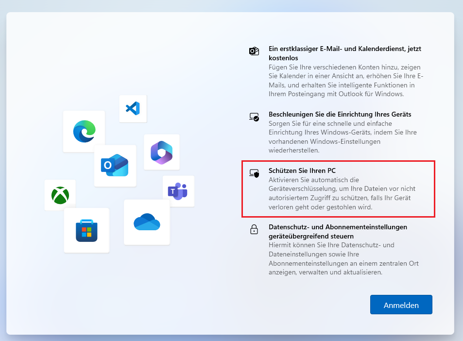

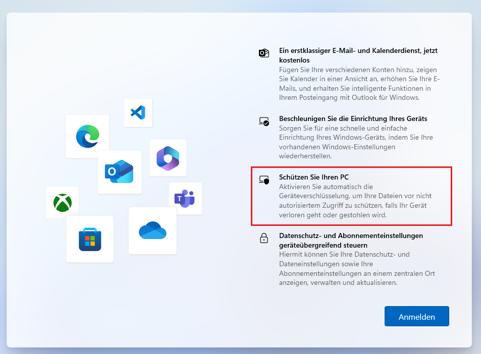

Einen Hinweis bekommt man auch während der Installation, betrifft auch Home-Nutzer und ist nicht abwählbar:

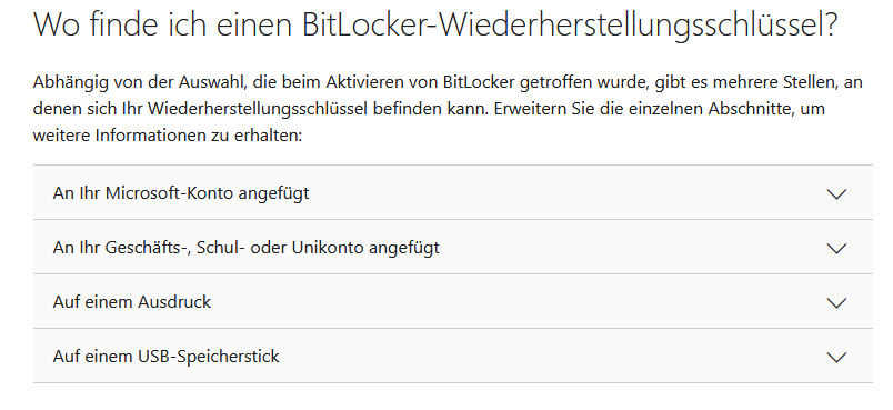

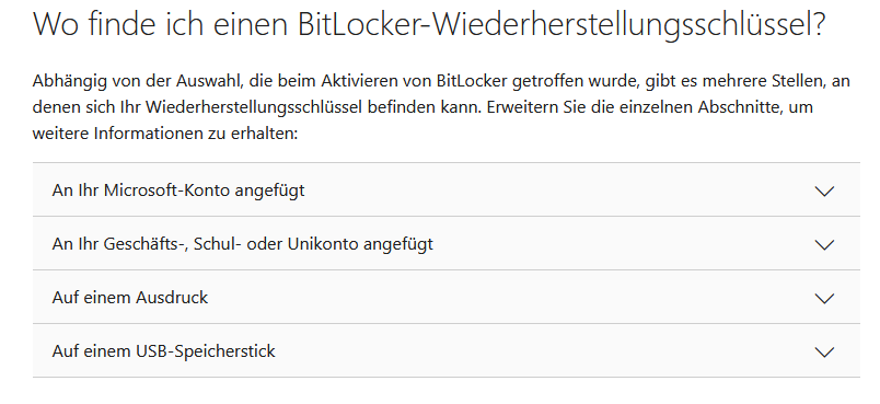

Sprich, das zurücksetzen auf Werkseinstellung hat es erneut verschlüsselt? Und wenn ja, an welcher Stelle bekommt man den Wiederherstellungsschlüssel ausgegeben?
Ich bin mir jetzt nicht sicher, aber es kann sein, dass die Bereinigung keine Partitionen selbst löscht, sondern nur Inhalte und somit die Verschlüsselung nicht entfernt wird.
Andernfalls wird der Wiederherstellungsschlüssel automatisch im MS-Konto gespeichert, sobald du dich anmeldest.
Die Schlüssel findest du dann hier: https://account.microsoft.com/devices/recoverykey
Den kannst du auch weitergeben, dass ist keine PIN, mit der dir der Käufer in irgendeiner Form schaden kann.
