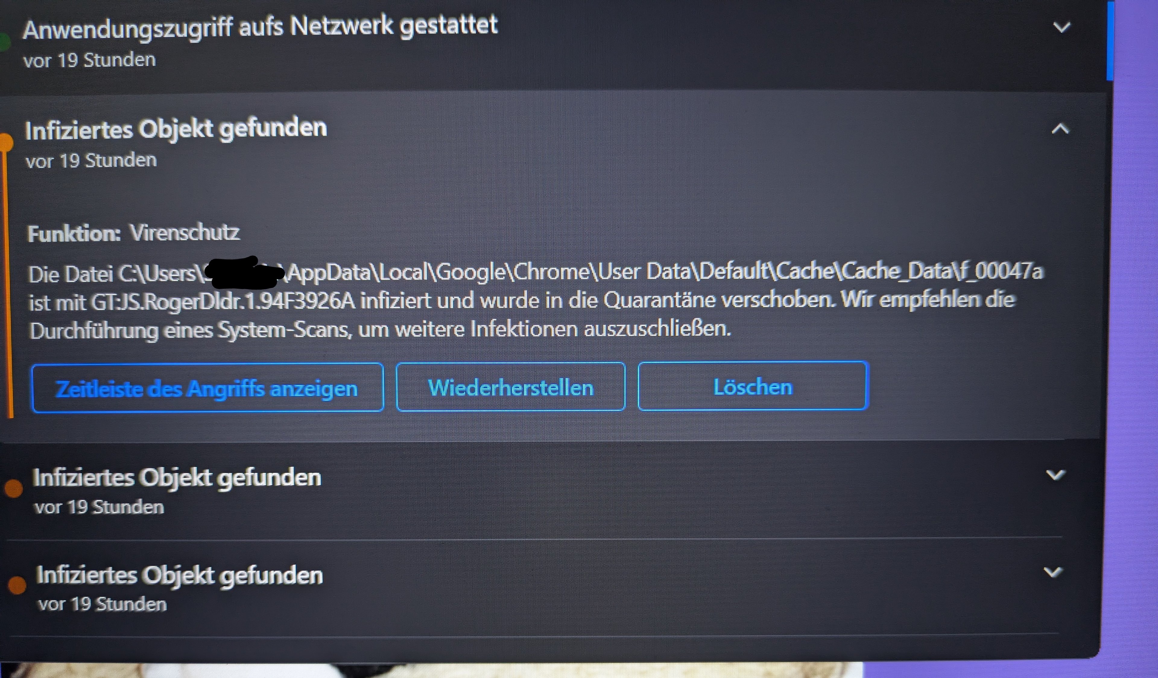

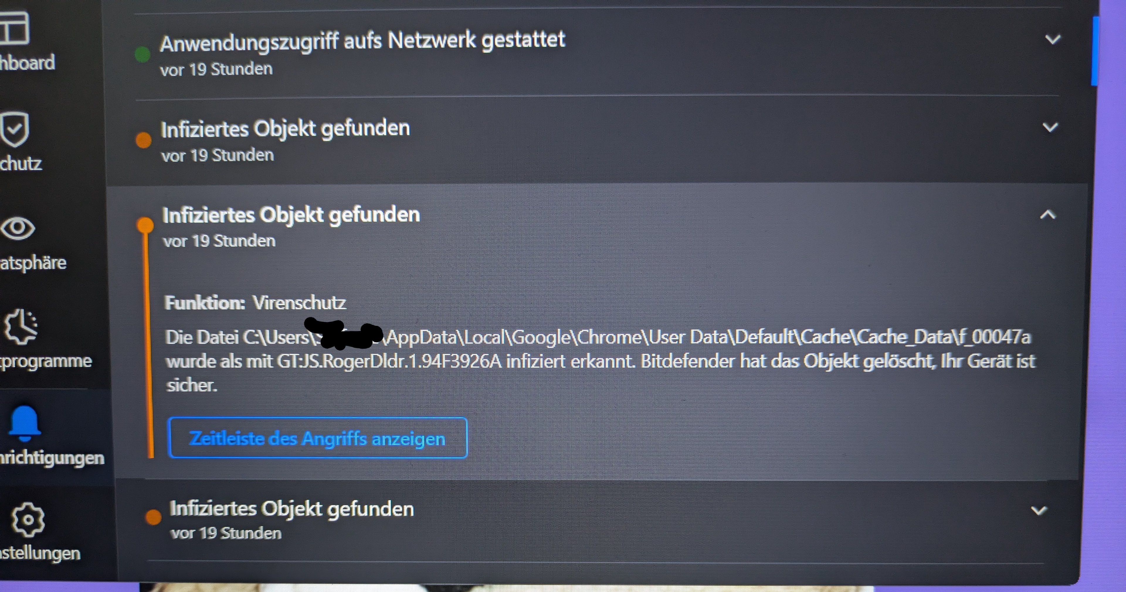

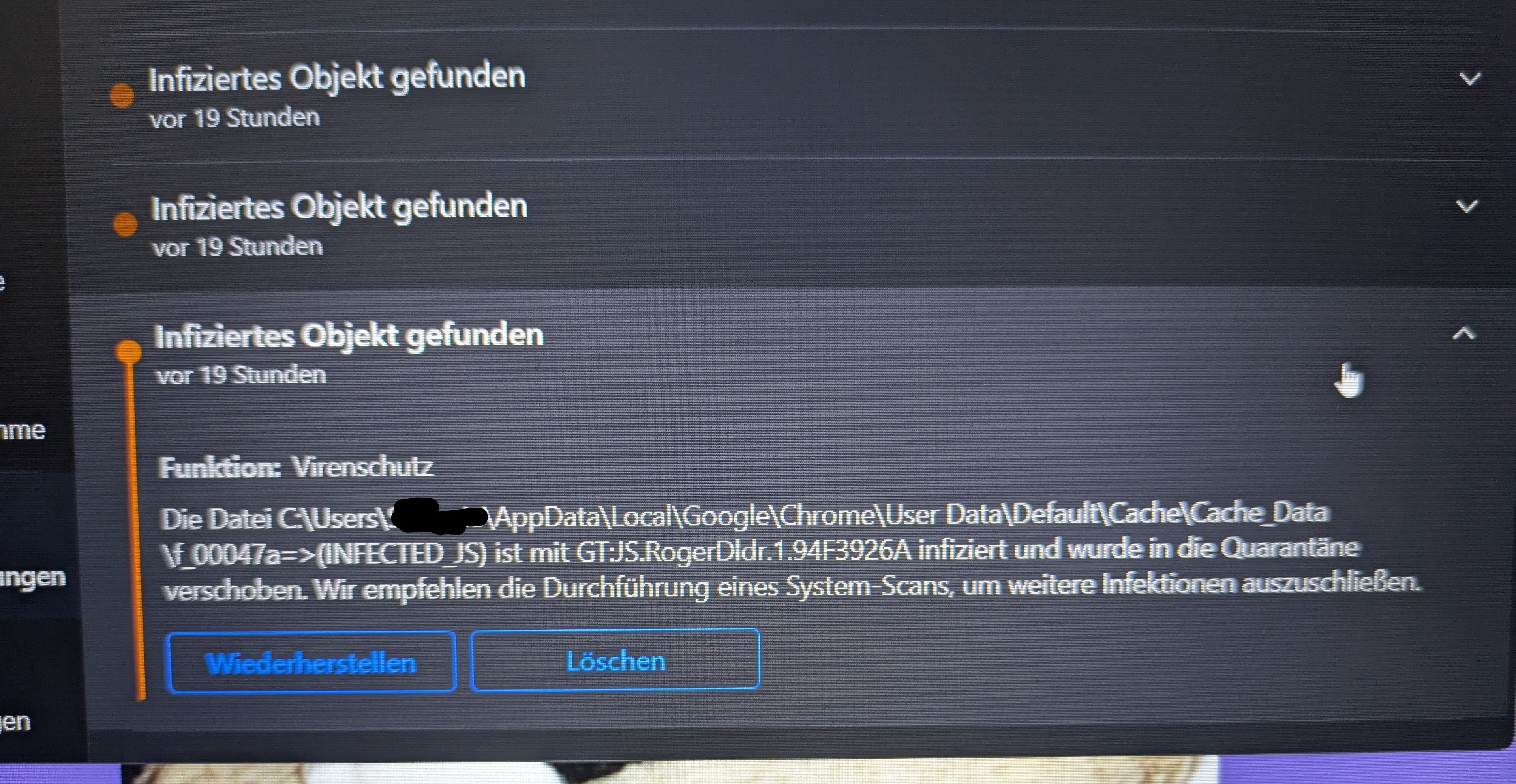

Guten Morgen, gestern hat Bitdefender mir plötzlich angezeigt, dass es ein infiziertes Objekt gefunden hat. Ich habe 3 Screenshots der Meldung angefügt. Es wurde gemeldet, dass es in Quarantäne verschoben wurde, dann das das Objekt gelöscht wurde und dann nochmal das es in Quarantäne verschoben wurde + eine Zeitleiste des Angriffs, die wie ein Video abläuft.
Ich habe jetzt schon zig System-Scans durchgeführt, er sagt, das er nichts gefunden hat und mein Gerät sicher ist. Ich hatte dann auch gestern noch bei dem PC-Service in unserer Stadt angerufen und ihm das geschildert, weil ich jetzt Angst habe mit meinem PC was zu machen - ich mache halt immer Online Banking mit dem Chrome Browser. Der Mitarbeiter sagte, dass mein Virenprogramm das gemacht hat, was es machen soll und das infizierte Objekt nicht mehr da sei.
Kann ich der Sache wirklich trauen oder eher nicht?
Hab jetzt riesen Angst Online Banking zu machen. Habe mal 3 Screenshots angehängt von der Meldung. Zuerst kam die Meldung das das Objekt gelöscht wurde und dann die Meldung mit der Quarantäne.

Dein Virenscanner hat Javascript Malware im Chrome Cache gefunden. Das war also Teil irgendeiner Webseite. Chrome führt Webseiten in einer Sandbox aus. Das betrifft dein System vermutlich überhaupt nicht.
Panik-Modus aus. Es ist nichts passiert. Du musst keine weitere Software installieren oder ausführen, erst recht keine weitere "Antivirus" Software.
Wichtigster Schritt: Bitdefender deinstallieren. Damit wird der Windows Defender wieder aktiviert. Dieser reicht völlig aus.

Wenn "Datei löschen" geklickt wurde und es bei einem erneuten Scan nicht mehr auftaucht sollte das eigentlich gegessen sein. Nicht jeder Fund ist auch wirklich ein Virus. Das sieht jetzt erst einmal wie irgendeine File aus, die beim browsen angelegt wurde, vermutlich beim Besuch irgendeiner "dubiosen" Website. Scharfe Virenscanner springen da recht häufig an, obwohl die Macht solcher Files "in der Regel" eher beschränkt ist. Aber natürlich weiß man das nie und kann nichts zu 100% ausschließen.
Hundertprozentige Sicherheit gibt es nicht. Und man muss realistisch sein: Die "Schadsoftware" wurde eben"gefunden" weil sie "bekannt" ist bzw. Muster enthält die "bekannt" und auffällig sind. Wäre es anders wüssten weder du, noch der Virenscanner etwas davon und sie könnte sich ungestört auf deinem Rechner austoben.
Man kann dir jetzt nur Erfahrungswerte geben, dafür wird man hier dann halt zerfleischt, weil man dabei nicht jede "Eventualität" beachtet.
Was der eine als realistisches Szenario sieht, sieht der andere (darunter zähle ich mich) als paranoid an.
Darum mache ich es kurz: Ich, also ich persönlich, hätte einfach nur auf "Löschen" geklickt und nochmal gescannt, wäre dann nichts mehr aufgetaucht wäre das Thema für mich erledigt. Taucht es nochmal auf, würde ich gucken ob das vielleicht ständig von einer bestimmten Website die ich aufrufe erstellt wird. Erst wenn es einfach nicht "loszubekommen" ist, würde ich formatieren.

Dein System ist nach dieser Meldung sicherheitstechnisch in exakt demselben Zustand wie vorher. Malware im Chrome-Cache gibt es auf jedem System. Seriöse Antiviren-Software würde dafür keine Meldung erzeugen.
Dein Bitdefender möchte dir zeigen, dass es Dinge tut, damit du das Abo bezahlst. So funktioniert dieses Geschäftsmodell.
Du musst nichts tun.

Einfach mal den Browser und inkl. Cache bereinigen, dann sollte alles weg sein.

Einmal den Cache im Chrome löschen, nochmal Bitdefender laufen lassen, fertig. Wer weiß schon, wie oft die entsprechende Seite den Semmel unter verschiedenen Namen abgelegt hat. Aber das sollte reichen und du brauchst dein Haus ganz sicher nicht abreißen und neu bauen (wird bestimmt auch noch empfohlen). :D
