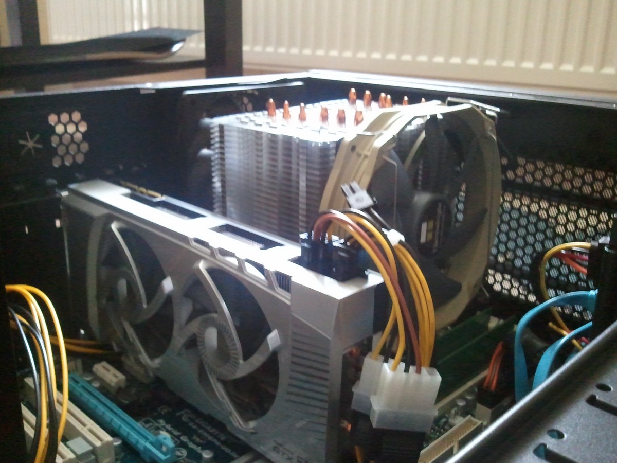

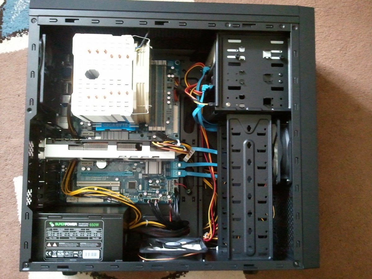

Hab getern mein Shinobi ohne Fesnster bekommen und den Thermalright Macho und es passt.
Zusätzliche lüfter hab ich zwei 120mm vorn drin gehabt und nach ner halben stunde Prime hatte ich mit dem AMD X4 955 1,4V @3,4 GHz max. 52 grad, geht inordnung würd ich sagen. Heute hab ich nur mal den untersten frontlüfter in den boden reingeschraubt.
Und hier noch paar bilder:

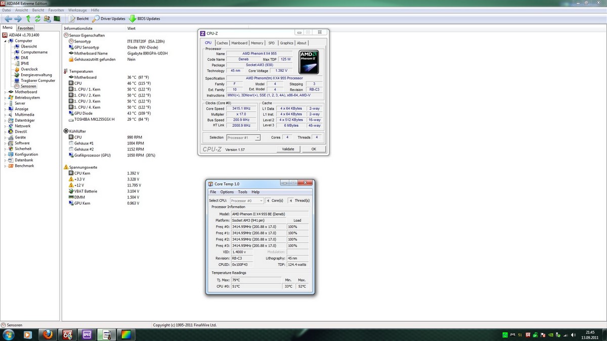

Die Temperatur von 46°C für die CPU bei AIDA geht völlig in Ordnung. :)
Kannst du den Lüfter am Kühler nicht noch eine Idee weiter runter setzen? Der stößt doch fast an's Seitenteil. Oder sind dir die RAM Riegel im Wege?
Ansonsten sieht's doch gut aus. :daumen:

Also ein kleines Stück gehts noch runter, habs aber so gelassen, da die tür gut zu geht.
Die Lüfteranordnug lass ich jetzt auch so, mit vorn und unten rein.

@Janek: Ist der Lüfter des Kühlers die höchste Stelle? Und steht der Lüfter, bzw wie weit, über den RAM-Bänken?
Ich würde die Gehäuselüfter ein bisschen anders anordnen, dann solltest Du noch bessere Temps bekommen:
1x hinten, 1x oben/hinten, 1x unten/vorne
(mehr raus als rein und der Kamineffekt wird unterstützt) ;)

Also der Lüfter vom Macho ist bündig mit den Heatpipes und unten ungefähr 2mm unter den Ram riegeln. Ich würde also bei meinem Gigabyteboard im ersten Ramslot nix mehr rein bekommen.
Und den Lüfter von ganz unten hab ich jetzt mal hinten/oben reingesraubt, mal sehn wie es sich mit den Temp. verhält.
