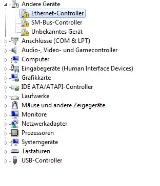

ich habe seit gut 3 Monaten nen neuen PC im Gehäuse Bitfenix Shinobi ( http://www.mindfactory.de/product_i...-Midi-Tower-ohne-Netzteil-schwarz_734345.html ). Ich bin soweit ganz zufrieden nur wollte ich jetzt mal aus neugier nachfragen, wieso bei mir die 2 Front- USB 3.0 Anschlüsse nicht funktionieren? Scheinbar gibt es da ein Treiberproblem.
Mein Gerätemanager spuckt folgendes aus (siehe Bild)
Zu sehen sind die Ausrufedreieckzeichen. Bei allen steht in der Beschreibung:
"Die Treiber für dieses Gerät wurden nicht installiert. (Code 28)"
Treiber konnte der Manager jedoch nirgendwo finden.

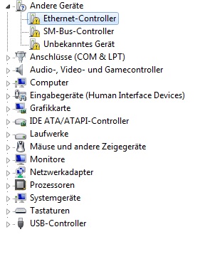

gmanager2.jpggmanager1.jpgoh ich habe vergessen die bilder einzufügen.
das mit den LEDs hat sich ja geklärt, ergibt beim betrachten der LEDs auch sinn.
gmanager1 war bevor ich den usb 30. treiber gedownloadet habe, gmanager2 nachdem.

wenn ich jedoch meinen mp3 und usb stick versuche nach dem neustart anzuschließen, wird er nicht vom usb 3.0 slot angenommen
vom front usb 2.0 aber schon (liegt evtl am gerät?)
daher ist das problem weiterhin da.
den pc habe ich zusammen mit einem arbeitskollegen zusammengebaut, ich schaue morgen oder so nochmals nach ob die kabel richtig stecken, sollten sie aber schon, oder? (da die front 2.0 funktionieren)
Hast du überhaupt den Intel Chipsatztreiber installiert? Denn beim SM-Bus-Controller ist ja auch noch Fragezeichen. Auf jeden Fall hast du nicht alle Treiber installiert, was durchaus der Grund für die nicht funktionierenden USB 3.0 Ports sein kann.
Welcher Driver soll ich mir denn alle von http://www.asrock.com/mb/Intel/B85M Pro4/?cat=Download&os=Win764 downloaden und installieren?
bei den mainboard treibern will ich eher vorsichtig sein, da es ja auch heißt: "never touch a running system" und bisher ja eben fast alles einwandfrei läuft^^
edit: zum chipsatzreiber, wo sehe ich das im gerätemanager? also beim prozessor sagt er mir, dass alles so läuft wie es soll.
Weil kein Treiber für den SM-Bus-Controller installiert ist. Den bringt der Intel-Chipsatz-Treiber mit, soweit ich weiß. Den aktuellen Treiber für den Chipsatz kannst du hier downloaden. Bei den Chipsatztreibern kann man nicht viel falsch machen.
