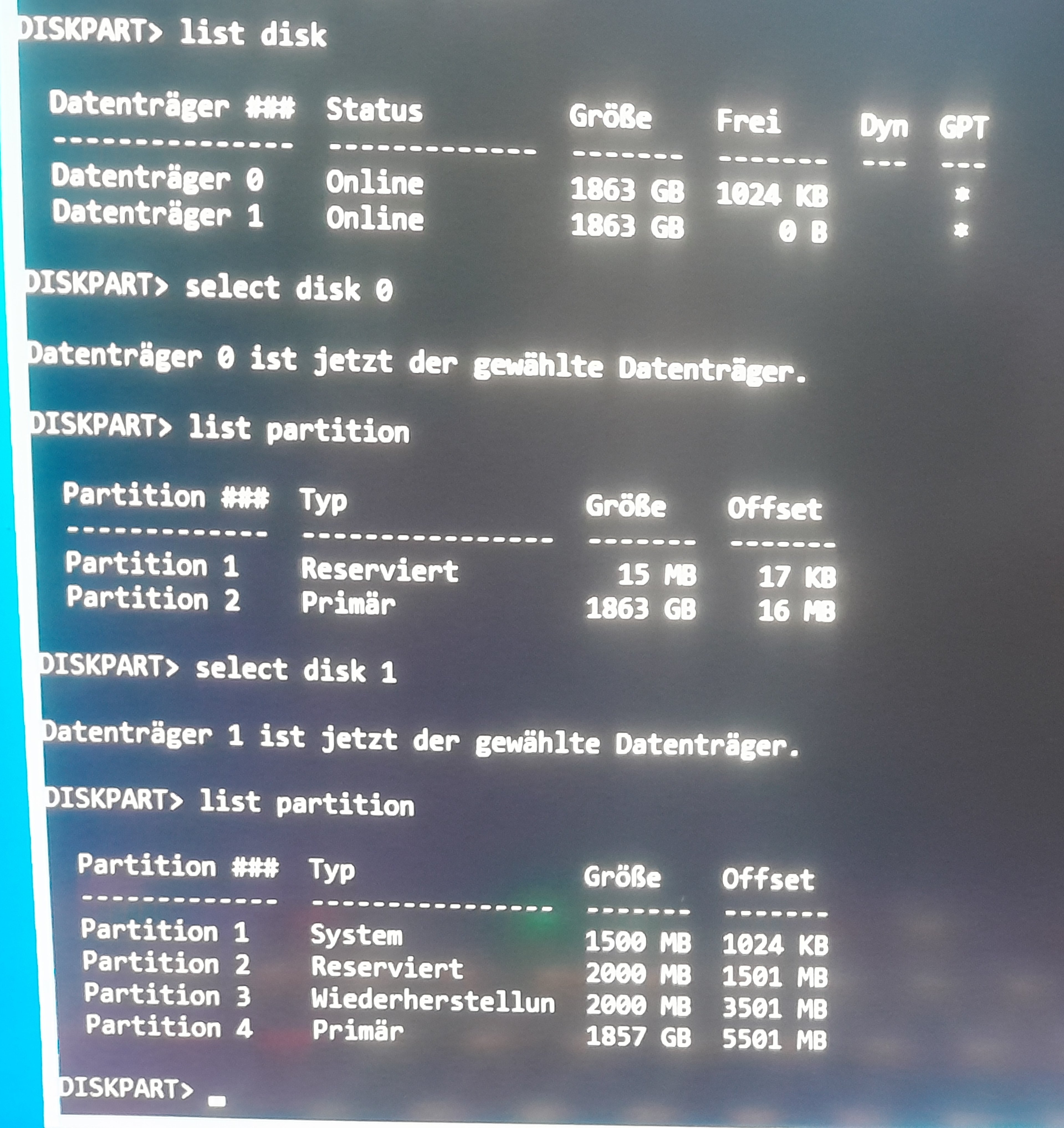

Im Anhang sind die Partitionen zu sehen.

Ja, am Ende bleibt wohl wirklich nur eine Neuinstallation. Einen bootable USB-Stick mit Win11 habe ich mir schon erstellt, bloß muß ich vorher die Systempartition clearen. Da ist mir auch nicht ganz klar, welche die richtige ist?
Ich hatte Laufwerk C: und D: auf dem Notebook. Nur wenn ich das Defragmentierungs-Tool verwendete, sah ich noch eine weitere Partition namens "Recovery Disk" oder so ähnlich...
Den Laptop habe ich 2021 fertig gekauft mit Win10 Pro fertig zur Nutzung installiert. Dann irgendwann Anfang 2024 mit BitLocker die beiden M2 SSDs verschlüsselt. Jetzt habe ich den Salat 😖
Wie es ausschaut ist "C:", also die SSD mit dem OS, auf "Datenträger 1" nicht auf "Datenträger 0" oder?
Ich möchte nicht die D: löschen, weil hierfür habe ich den WHS und könnte, wenn ich Win11 auf C: neu installiert habe, dann D: wieder freischalten.

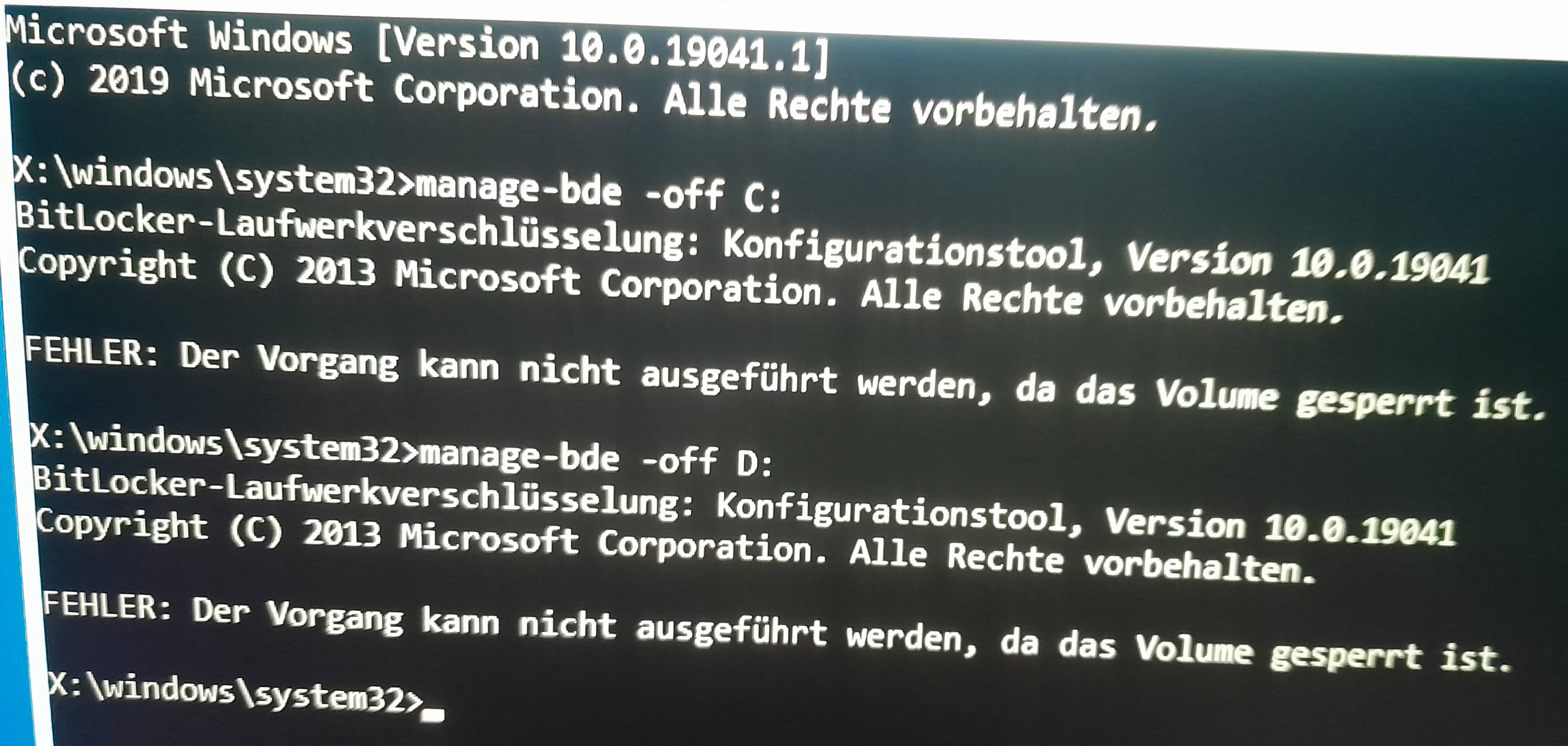

Beide Laufwerke sind gesperrt wie es aussieht?
