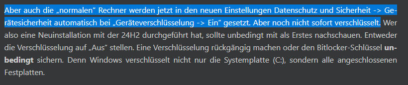

nachdem ich nun auch zu den (un)glücklichen Nutzern gehöre , dessen Rechner nun alle auf 24H2 upgedatet wurden , bin ich über diverse Berichte gestolpert , dass mit dem 24H2 Update die Bitlocker Laufwerksverschlüsselung automatisch aktiviert wird. Und zwar nicht nur für das Systemlaufwerk (i.d.R C: ) sondern alle(!) angeschlossenenen Laufwerke auch.

Laut Deskmodder - Windows 11 24H2 Bitlocker-Verschlüsselung wird automatisch bei der Neuinstallation aktiviert wird es momentan nur bei einer Clean Installation aktiviert.
Bei Upgrade wird es eingrichtet, aber nicht sofort aktiviert.
