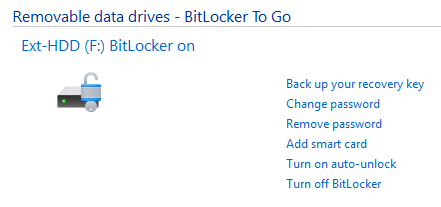

Jetzt ist mir eingefallen, dass ich die Platte ja mit Bitlocker über mein Notebook verschlüsselt hatte (allerdings habe ich das so wie mit diversen anderen externen HDD auch durchgeführt).
Kann es daran liegen, habe ich da irgendetwas übersehen oder falsch gemacht bei der Verschlüsselung, so dass die Platte nur an dem (meinem) Notebook erkannt wird, über das sie verschlüsselt wurde?

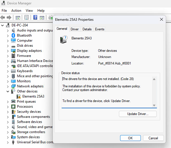

Oha sie hatte sich unter Other Devices versteckt:
ACH DU KACKE BIN ICH EIN VOLLHONK!!!!
SORRY!!!!
An meinem Notebook habe ich ja die USB Block Policy ausgeschaltet, daher funktioniert es da und an den anderen Geräten nicht.
Ich entschuldige mich in aller Form beim Bitlocker (und auch bei euch).
