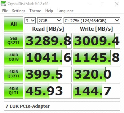

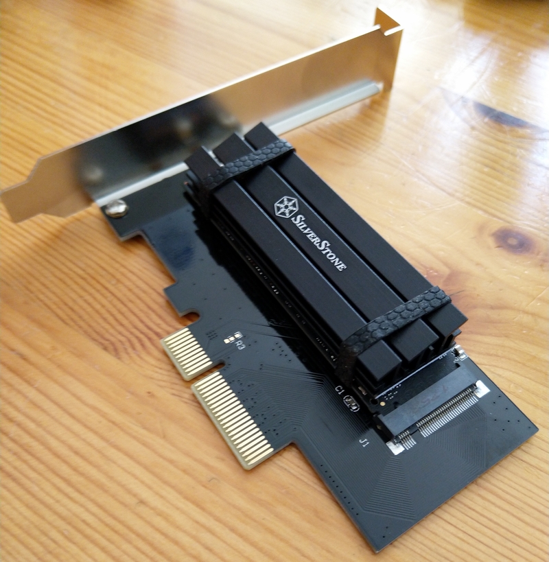

Das bekommt man also für 7 EUR. Hoffe damit kann ich die SSD in einem anderen Rechner wieder entschlüsseln...
775753
Hoffe, weil das Teil muss erst mal funktionieren und dieses mal war die M.2 auch noch mit TPM verschlüsselt.
775757
Dank Recovery-Key, den ich dieses mal aufgehoben habe, wusste ja, dass es wahrscheinlich Ärger gibt, kein Problem gewesen.
775759
Diese Adapter machen nichts weiter als die mechanische Verbindung zwischen den PCIe Lanes des PCIe Slots und des M.2 Slots herzustellen. Ob man einen billigen oder einen teuren nimmt, ändert daran gar nicht, selbst bei den ganz teuren bei denen es noch einen PLX Chip gibt, ist keine besonderen Funktion für die SSD damit verbunden, sondern der PLX Chip ist eben nur einen PCIe Lane Switch und erlaubt es dann mehrere PCIe Geräte (in diesem Fall SSDs) in einem Slot zu betreiben, auch wenn Slot keine PCIe Lane Bifurkation unterstützt.

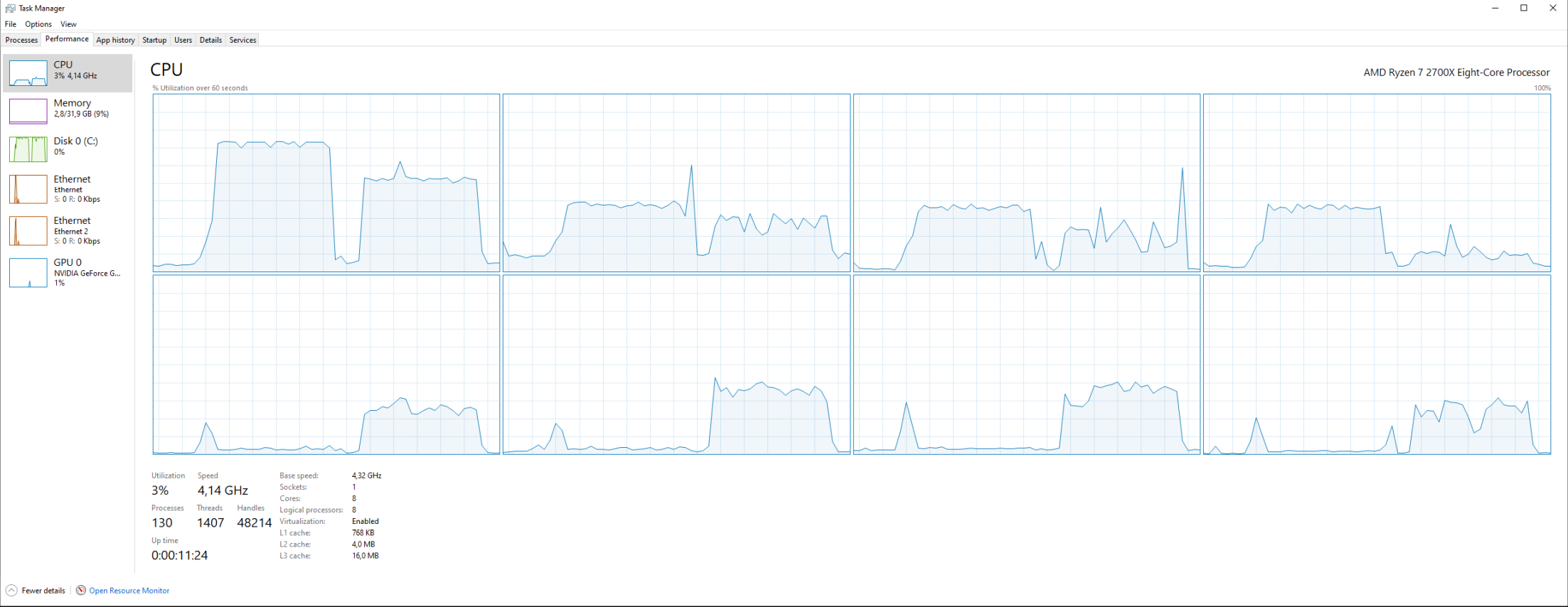

Btw., ich hab mein Windows auf die NVMe umgezogen und jetzt Software-verschlüsselt. CrystalDiskMark 6.0.1 sagt alle Werte gleich wie unverschlüsselt bis auf Random Write 4K Q8T8, der geht von 1322MB/s auf 1167MB/s runter. Damit kann ich erstmal leben.
Allerdings sieht man anhand der CPU-Last schon recht deutlich, dass da Bitlocker-Software am Werk ist. Der "System"-Prozess geht während des Benchmarks auf ~20-30% hoch, zusammen mit CrystalDiskMark wird die CPU dann zu ~80-90% belastet. Allerdings nur so extrem im Sequential, wenn 3,5GB/s transferiert werden. Wäre die CPU anderweitig beschäftigt, würde die Datenrate im Vergleich zur Hardwareverschlüsselung in dieser Situation wohl stark in den Keller gehen.
Meine in meinen Tests auch gesehen zu haben, dass die 970 am wenigsten durch Softwareverschlüsselung verloren hat. Das sah bei den SATA-SSDs etwas anders aus.
Aber interessant, das mit der CPU-Last. Die ist auch bei mir recht hoch mit Softwareverschlüsselung im seq. Test, insgesamt an die 25%. Jetzt fehlt mir leider der unmittelbare Vergleich zur Hardwareverschlüsselung. 🙁
