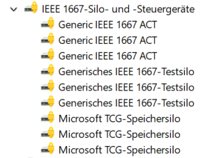

Zur Sache mit dem "Einimpfen" einer bestehenden Windows-Installation / C:-Partition:
Wann ich das zum letzten Mal erfolgreich praktiziert habe und mit welcher Version, kann dir ich dir leider nicht mehr sagen, das ist auf jeden Fall schon längere Zeit her.
Wichtig ist, dass im Gerätemanager, wenn du "Ausgeblendete Geräte anzeigen" auswählst, die Kategorie "IEEE 1667-Silo- und Steuergeräte" vorhanden ist und dort pro SSD drei Devices vorhanden sind. In dem Fall wurde es korrekt erkannt, und dann sollte die Aktivierung der Hardwareverschlüsselung eigtl. auch funktionieren.
Die Neuinstallation selber ist ja auch nicht das entscheidende, sondern die Initialisierung des Laufwerks, wo dann auch die GPT-Partitionstabelle erstellt wird.
Ich habe das immer so gemacht, dass ich im Windows-Setup mit Umschalt+F10 die Kommandozeile aufmache, darin diskpart starte, einen "clean"-Befehl auf das Laufwerk loslasse (dabei wird alles komplett gelöscht inkl. Partitionstabelle), und danach dann mit dem Setup fortgefahren habe. Nur dann wird das Laufwerk ja wirklich neu initialisiert. Simples Löschen aller vorhandenen Partitionen und dann vom Setup neu anlegen genügt ja nicht.

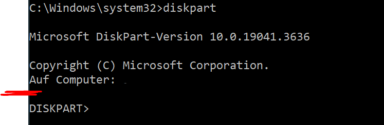

Habe das jetzt mal getestet, leider ohne Erfolg.
Habe ein Batchskript gebaut
Code:
@echo off
setlocal
echo select disk 0
echo offline disk noerr
echo online disk noerr
echo select disk 1
echo exit
) | diskpart.exe >nul 2>&1
endlocal
Wenn ich das Skript manuell laufen lasse funktioniert einwandfrei.

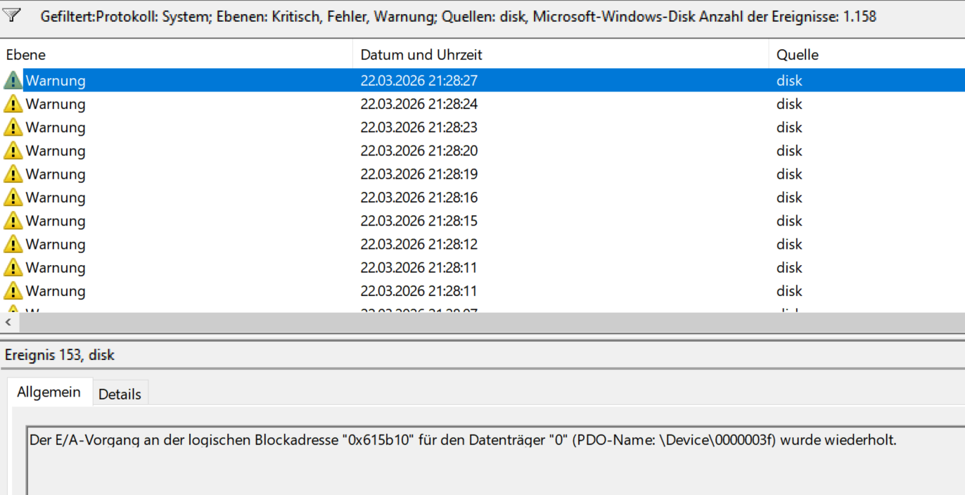

Auch dies beinhaltet keinen Fehler denn wenn ich die automatische Entschlüsselung der anderen Laufwerke deaktiviere und ein Skript damit triggern lasse, läuft es ordnungsgemäß nach jedem Aufwachen aus dem Ruhezustand.
So jetzt aber Problem: Sowohl die manuelle Skript-ausführung als auch automatisch hilft nichts was das Problem mit der nicht erfolgten Entschlüsselung anbelangt. Meines Erachtens schafft man es schlicht nicht das Skript rechtzeitig laufen zu lassen, weil in dem Moment bereits alles hängt.
Habe auch mal manuell versucht Eingabeaufforderung zu öffnen und die Befehle manuell einzugeben. Klappt nicht. Man kommt gar nicht dazu weil diskpart vor einer Eingabemöglichkeit (markiert an der Stelle) hängen bleibt, also nicht erfolgreich einliest.
Wundert mich aber auch nicht weil sich dann generell das komplette System aufhängt und eigentlich gar nichts mehr geht (vor allem keine Explorernavigation).
Im Log kommen massenweise solche Fehler:
Leider bleibt also nur den Ruhezustand zu deaktivieren. Workaround funktioniert (zumindest bei mir) nicht und ich habe absolut keine Idee mehr wie ich das verhindern könnte. Müsste Microsoft eben fixen...
