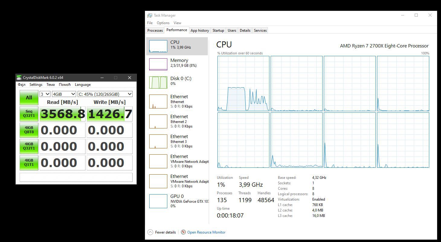

Das mit der Performance und CPU-Last steht eigtl. außer Frage. Bei ner SATA-SSD kann man es ja noch zähneknirschend verschmerzen, aber bei NVMe-SSDs hört der Spaß auf.
Verstehe die Argumentation mit den theoretisch möglichen 7GB/s bei AES-NI auch nicht. Die gibt es ja nicht "on top", sondern das bedeutet, dass die CPU bei 7GB/s dann auch wirklich dicht bzw. 100% ausgelastet ist.
Umgekehrt heißt das, die 3,5GB/s einer NVMe-SSD lasten die CPU zu 50% aus. Und das halte ich für vollkommen inakzeptabel.
Ich kopiere damit ja normalerweise nicht haufenweise "tote" Daten rum, sondern habe irgendeinen meist rechenintensiven Prozess am Laufen, der die Daten so schnell abruft/schreibt. Und der wird dann unter Umständen massiv ausgebremst.
Ganz anderer Nachteil der Softwareverschlüsselung abseits der Performance ist auch, dass wenn man beispielsweise ein Image-Backup auf eine verschlüsselte Partition zurückspielt, diese danach bei fast allen Backup-Tools bis auf ganz wenige Ausnahmen im unverschlüsselten Zustand vorliegt. Weil es ohne Tricks einfach nicht geht, von einer extern gebooteten Wiederherstellungsumgebung aus einem Backup-Archiv (in dem die Daten logischerweise nicht mit Bitlocker verschlüsselt vorliegen) ein korrekt Software verschlüsseltes Bitlocker-Volume zu schreiben. D.h. anschließend muss man das zurückgespielte Volume erstmal wieder erneut komplett softwareverschlüsseln, was ewig dauert!
HW-Verschlüsselung kann man hingegen transparent für Backup-Tools benutzen. Ich unlocke die Partition einfach und bügel das Image-Backup drüber. Da das Laufwerk die Verschlüsselung übernimmt, verschlüsselt das die aus dem Backup zurückgespielten Daten von ganz alleine wieder. Nach einem Neustart ist es wieder locked. HW-Bitlocker ist die einzige mir bekannte Möglichkeit, eine System-Partition wiederherzustellen und Bitlocker dabei intakt zu lassen.
