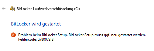

Moin,
ich habe BitLocker bei mir auf dem Notebook aktiviert.
Ich habe zum Testen ein Systemabbild erstellt und dieses wiederhergestellt.
Während der Wiederherstellung musste ich den Wiederherstellungsschlüssel angeben. Danach hat er ca. 10 Minuten gebraucht und das System war wieder lauffähig.
Möchte ich nun BitLocker wieder aktivieren, kommt folgende Fehlermeldung:

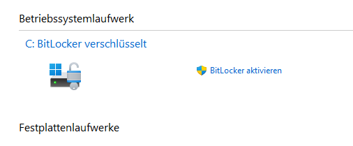

Was mich auch sehr wundert:

Kannst du denn die Bitlocker-Verschlüsselung erst mal wieder aufheben? Falls ja, durchlaufen lassen und dann nochmal von vorne.
Wie soll ich die deaktivieren, wenn die laut zwei Einträgen gar nicht an ist :pcangry:
lass ihm etwas Zeit, es kann sein das die Verschlüsslung noch nicht durch ist.
TIP: Bei einer Sicherung sollte Bitlocker immer aus sein auch auf dem Zielsystem.
gib mal in die Kommandozeile mit Adminrechten "manage-bde status" ein und mach einen Screenshot.
Die Fehlermeldung bedeutet, dass der Recovery-Code nicht im AD gespeichert werden kann.
Eventuell müssen nach dem Recovery Anmeldeinformationen nochmal bestätigt werden.
Am besten schaust du im MS-Konto nach ob entspr. Meldungen vorliegen.
Den Wiederherstellungsschlüssel findest du unter folg. Link: https://aka.ms/aadrecoverykey
Beim Systemabbild oder anderem dateibasiertem Backup geht natürlich die Verschlüsselung verloren.
Du müsstest schon ein 1:1 bzw. Sektor-für Sektor-Backup erstellen, wenn die Sicherung weiter durch Bitlocker geschützt bleiben soll.
Alternativ bieten viele Systembackupprogramme eine Funktion um die Sicherung zu verschlüsseln.
Nach alternativen Backupprogrammen solltest du dich ohnehin umschauen, denn die Systemabbild-Funktion wird nicht mehr weiterentwickelt.
Andere Lösungen bieten da mehr Optionen und arbeiten zuverlässiger.
