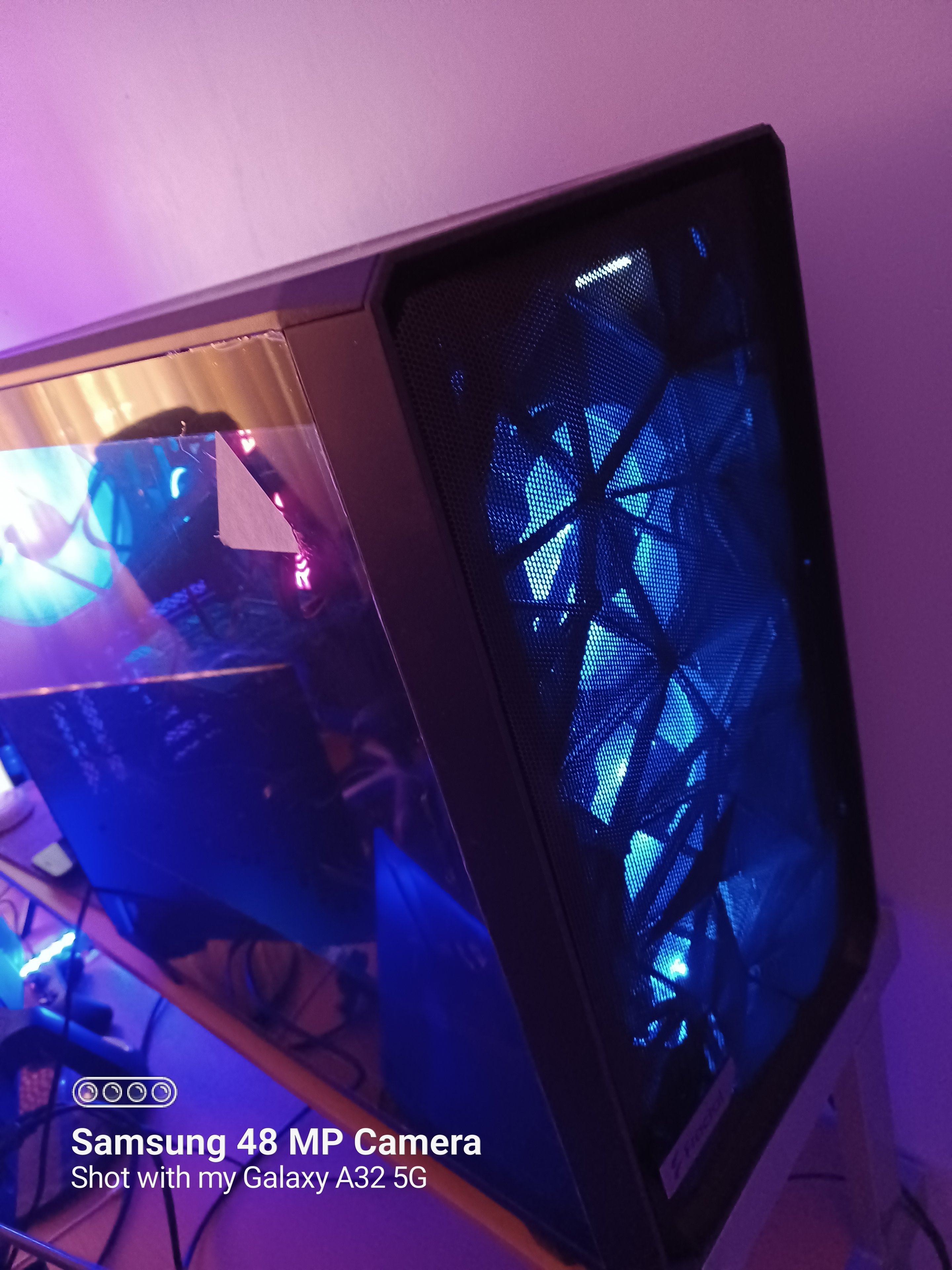

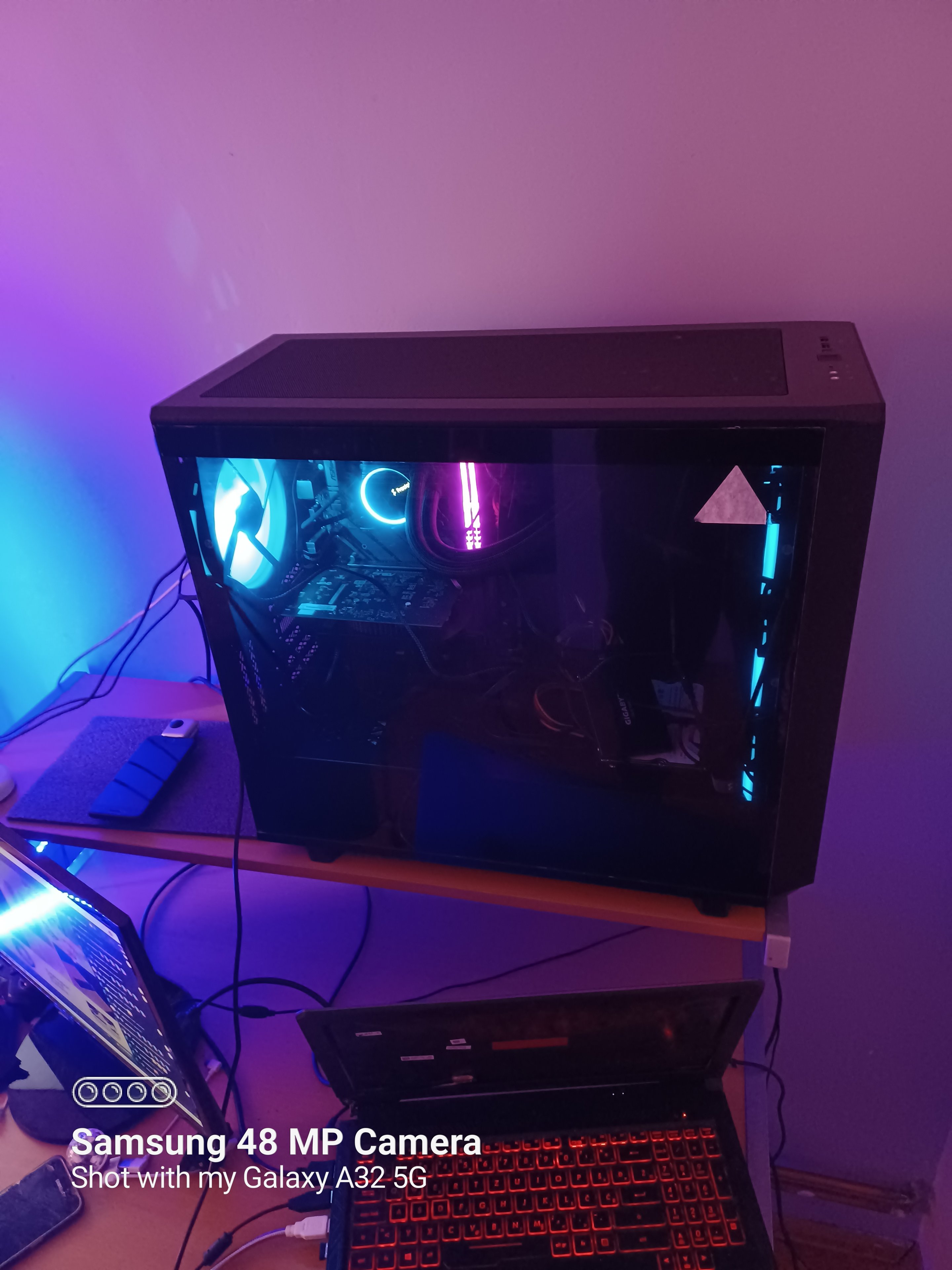

beim normalen meshify koennen die staubfilter drin bleiben wenn luefter oder aio nachgerustet wird.
finde die normale version besser als den compact, ist auch im angebot im momment und mmn. der beste neue meshify tower.
aio rgb vorne rgb hinten und die standardluefter auf 2 oben unten 1 verteilt.
insgesamt guter china tower, nur das fractal emblem / logo vorne kann einem die finger kosten :D

Die sind in jedem Fractal restriktiver als sie sein müssten mit neueren Gehäusen wird es besser aber naja das kann man so oder so sehen.
Dein Build sieht scharf aus. :D
