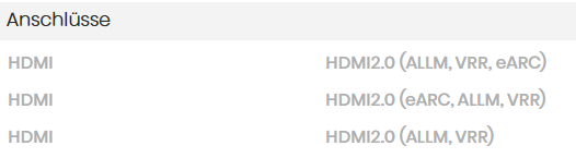

Auf Geizhals steht 60Hz und HDMI 2.1: https://geizhals.de/hisense-50e6nt-a3187276.html
Und auf der Website finde ich gar keine Hz Angabe und bei den Anschlüssen steht nur HDMI 2.0:
Würde mich aber nicht wundern, wenn die Angaben auf der Website einfach falsch sind. Wäre nicht das erste mal bei Hisense.
