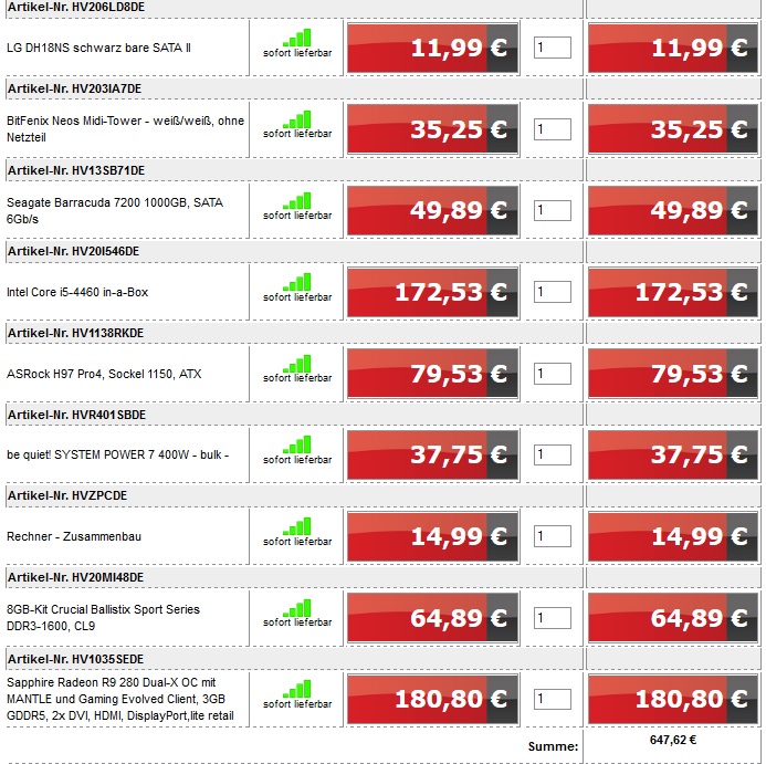

Hallo liebe Community,
und zwar habe ich gerade einen PC für nen Freund zusammengestellt.
Da mein letzter PC-Kauf schon ca. 3 Jahre her ist wollte ich hier kurz um eine Absegnung bitten, ob die Teile so zusammen passen.
Es soll ein Gamer PC werden.
Inkl. ner 256er SSD
Ist nun letztendlich diese Konfiguartion geworden... ;)
Hier sind allerdings auch Bildschirm, Tastatur, Maus etc enthalten!! Ich danke euch..
falls etwas nicht zusammen passt bitte noch sagen... damit ich/mein Kumpel evtl noch zurückshcicken können:)
Vielen Dank!!
Ich danke euch vielmals :)
Schönen Abend!!

Problem ist, dass er unbedingt ne SSD möchte..^^
Max Budget für den PC inkl. Zusammenbau wären 575€. Kommt man da mit nem i5 hin?
Ist übrigens schon schon ne R9 und keine R7
Bin auch gerne für neue Möglichkeiten offen!! :)

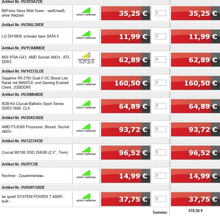

wenn du ein AMD möchtest und die Kohle sparen musst dann ok würde da aber ein 990fx Bord empfehlen und einen grösseren Prozessor

es gibt so viele Beispiele in denen die FX extremstens abstinken und sogar deutlich hinter den i3 stehn
also ich find 160€ für quasi den besten Gaming Prozessor IMMER vertretbar
(es gibt ja bekanntlich keine CPU die mehr spürbare Mehrleistung bringt)
also warum ganz passabel nehmen wenn man innerhalb des Budgets das "beste" nehmen kann
fertig

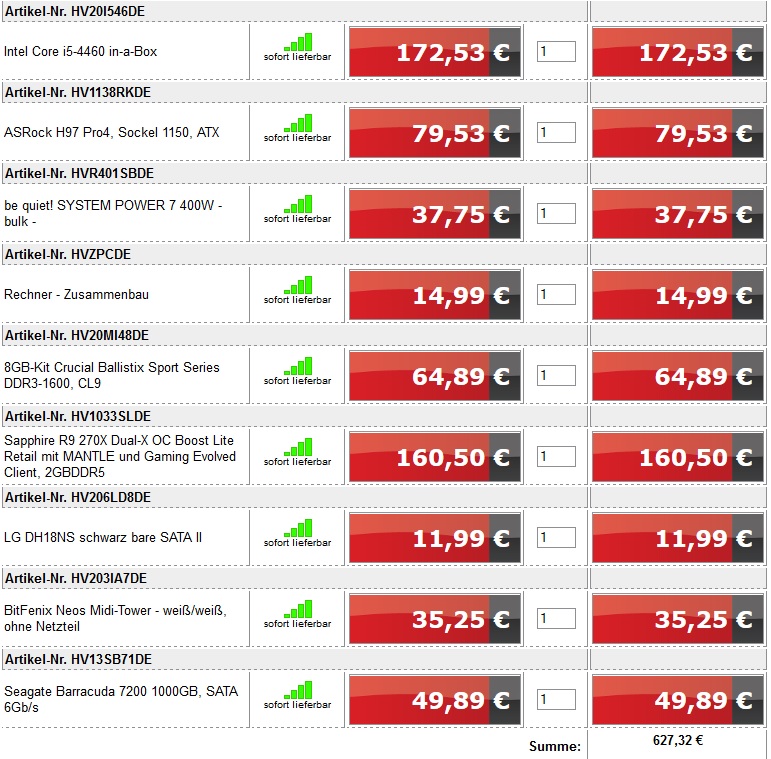

OK danke euch!! ich stell mal fix n Intel-System zusammen!! :)
NEUER INTEL PC 625€ - Grafikkarte ok? Wo kann man noch was einsparen? 625 ist fast ein wenig zu viel
LINK siehe auch oben (farbig)
Brett geht günstiger und Zusammenbau geht selber. Bin ich blöd? Mir kommen die Preise etwas hoch vor, geh mal über Geizhals auf die einzelnen Artikel oder kauf in nem anderen Shop (kann sein das ich mich irre und alles teurer geworden ist, vor 6 Monaten oder so haben die 44x0 so 150€-160€ gekostet...).

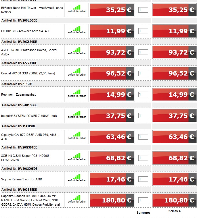

Bei dem Budget ist ein Rechner auf FX 6300 schon sehr gut ausgewählt. Kann man so machen. Wobei ich eher zu einem Gigabyte Board greifen würde.

So hab jetzt noch ein letztes Mal das Intel system (ohne ssd) und Amd System (mit SSD) erneuert:
Sind diese ok? Dann soll er sich eines aussuchen
Habe bis jetzt alle eure Verbesserungsvorschläge versucht zu beachten:
INTEL
AMD
Ich bedanke mich für eure Bemühungen...!!

Am Mainboard kannst du mit einem B85 noch etwas sparen.

Ich hab selbst übrigens keine Ahnung ob der Kühler bei der AMD-Lösung überhaupt für den Prozessor ausreicht (recherchieren). Ich hoffe einfach das sich jemand äußert der (mehr) Ahnung hat.

Wie erwähnt kannst du mit einem qualitativen h81/b85 Brett noch etwas sparen, vorausgesetzt der Prozessor wird unterstützt (gehe von aus) und mit welcher BIOS-Version das Brett ausgeliefert wird, nicht das er ohne Update nicht läuft.
