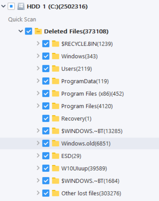

1. Ich sehe noch meinen windows.old Ordner und könnte sogar ein Restore von Dateien machen um gelöschte Daten für Recovery wiederherzustellen (siehe Screenshot). Reicht es wenn ich nur Windows.old Dateien wiederherstelle, oder brauche ich auch die versteckten Ordner mit $WINDOWS.~BT und $WINDOWS.~WS? Diese Ordner sind alle da, aber angeblich fehlen da die Dateien für ein Rollback.

f) Restore C: Laufwerk (siehe Screenshot) um evtl. ein Rollback durchführen zu können, damit ich dann von Win10 Pro auf Win11 upgraden kann

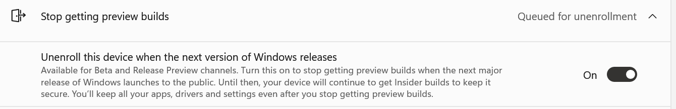

wird das evtl. funktionieren? habe es auf der MS Seite gefunden:
BlubbsDE schrieb:
Apps sind nicht im Backup. Die wurden migriert bei dem Wechsel zu Win 11. Im win.old Ordner sind nur Win Dateien. Als DEV sollte dir klar sein, bei so einer frühen Beta gibts kein zurück. Du musst neu installieren.
ja ich dachte, dass es eine Möglichkeit gibt aus der Beta Version auszusteigen -> mit dieser Option:
