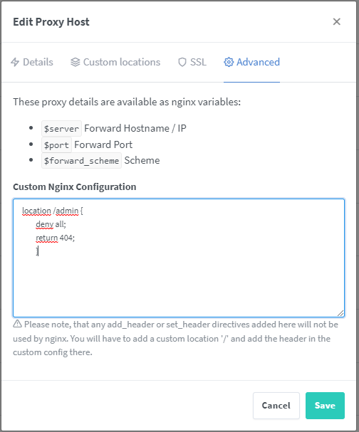

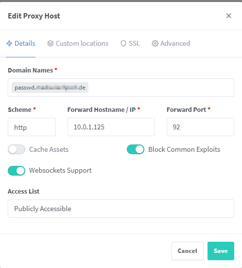

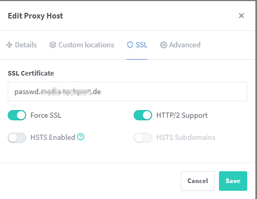

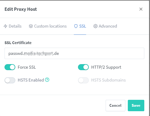

Mein ReverseProxy:
2022-08-27 11_45_36-Window.png 2022-08-27 11_45_36-Window.png2022-08-27 11_46_39-Window.png

Ich nutze auch vaultwarden und nginx als reverse proxy.
Bei Nginx hab ich für vaultwarden websockets deaktiviert und HSTS aktiviert. Vielleicht hilft dir das.
Ich probiere es gerade mal aus. Danke dir.
Habs gerade mal deaktiviert und so eingestellt, wie du @Dango. es geschrieben hast. Habe danach den Docker gestoppt und neu gestartet. Dies scheint aber keine Verbesserung zu bringen.
Wofür wird der Websocket eigentlich gebraucht und müsste ich diesen anders konfigurieren als ich es bisher getan habe?
