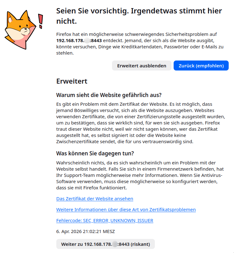

2. Das Zertifikat exportieren.
Das von Caddy erzeugte Zertifikat (root.crt) kopieren und die Rechte anpassen.
Befehl im Terminal:
Code:
sudo cp /var/lib/caddy/.local/share/caddy/pki/authorities/local/root.crt ~/Sync/root.crt && sudo chmod 644 ~/Sync/root.crt && sudo chown $USER:users ~/Sync/root.crt
  • ~/Sync/ durch den Pfad, den man für den Datenaustausch nutzt ersetzen
  • Das $USER im Befehl setzt automatisch aktuell angemeldeten Benutzernamen ein.
  • Die Datei root.crt muss auf Smartphone übertragen werden, damit der "Network Error" dort verschwindet.

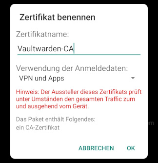

3. Das Zertifikat importieren
Auf dem Smartphone
Auf dem Smartphone nach CA-Zertifikat in Einstellungen suchen --> "Von Speicher installieren"
Im PC-Browser (Firefox)
  • Die Firefox-Einstellungen öffnen und nach "Zertifikate" suchen
  • Auf "Zertifikate verwalten" klicken --> "Zertifizierungsstellen" --> Importieren...
  • root.crt auswählen und den Haken bei "CA vertrauen, um Websites zu identifizieren" setzen

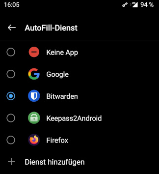

5. Android Autofill aktivieren
In Einstellungen nach AutoFill-Dienst suchen und Bitwarden auswählen
