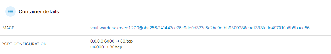

Nutzt du dafür Docker auf deiner NAS?
Bei mir sieht das mit Docker so aus....
Vaultwarden lauscht innerhalb des Containers auf Port 80. Von Docker wird Port 6000 weitergeleitet.
nginx proxy manager lauscht auf Port 80 ....
forciert SSL ....
und leitet die Anfrage mit Zertifikat weiter auf Port 6000, wo Vaultwarden dann antwortet.
So gibts für dich keinen Grund einen Port aufzumachen.
EDIT: und ja, ich verwende Vaultwarden absichtlich mit Versionsangabe statt mit :latest weil ich keine semi-automatischen Updates will.

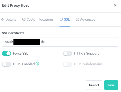

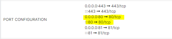

Hallo allerseits,
da ich, wie jeder andere Bürger der BRD auch, gesundheitlich angeschlagen bin habe ich noch nicht die meiste Zeit gefunden mich meinem Vorhaben zu widmen. Gerne würde ich euch aber meinen Status Quo kurz darlegen (auch wenn er derzeit vom eigentlichen Ziel abweicht) und euch ein paar Fragen stellen.
Aktueller Aufbau:
Domain
Code:
meinedomain.de          # als DynDNS auf meiner FrizuBox hinterlegt
    proxy.meinedomain.de        # CNAME meinedomain.de, zwecks Aktualisierung der IP
    vaultwarden.meinedomain.de    # CNAME meinedomain.de, zwecks Aktualisierung der IP
Fritz!Box 6660 Cable
Code:
DynDNS aktiviert
Portfreigabe 80 & 443 für den Proxymanager (NGINX)
Virtuelle Maschinen
Code:
VM1: NGINX-Proxy
VM2: Vaultwarden
In NGINX habe ich einen Proxy Host hinzugefügt vaultwarden.meinedomain.de auf die VM2, inkl. einem SSL-Zertifikat von Let´s Encrypt. Das SSL-Zertifikat ließ sich ohne Probleme ausstellen und kann Vaultwarden mittels https erreichen. Funktioniert.
Nun zum Problem: wenn ich via Smartphone und mobilen Daten vaultwarden.meinedomain.de aufrufe, zeigt mir Chrome eine unsichere Verbindung an. Mit einem Service von IONOS habe ich prüfen lassen, ob die SSL-Zertifikate ordnungsgemäß installiert wurden - dies ist der Fall. Gegengeprüft habe ich es, in dem ich nachträglich die Portfreigabe auf einen anderen Host verwies. Hier war das Ergebnis ein falsch installiertes Zertifikat. So wie erwartet. Den Cache vom Browser zu löschen brachte keinen Erfolg.
Nun interessiert mich eins: weshalb habe ich von extern eine ungesicherte Verbindung auf Vaultwarden?
Vielen Dank für eure Geduld :)
€DIT:
:freak::freak: man sollte auch mal https:// eingeben anstatt nur vaultwarden.meinedomain.de. Dann kommt man auch zu einer verschlüsselten Verbindung.
Nächste Frage: ist es umsetzbar, dass man auch ohne https einzugeben eine verschlüsselte Verbindung bekommt? Funktioniert bei computerbase.de und allen anderen Seiten ja auch.
Was ist denn die genaue Fehlermeldung? "Unsichere Verbindung" kann alles von ungültig, falsche Domain, falsches Datum, zurückgezogen, ... bedeuten.
Weil du im Proxy höchstwahrscheinlich wie gesagt einfach auf Port 80 und 443 lauschst. Siehe dazu meinen letztens Absatz in #13. Wie sieht dein listen im Host aus?
Du setzt einfach nen Host, der einzig auf https umleitet.
